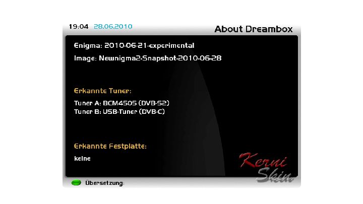

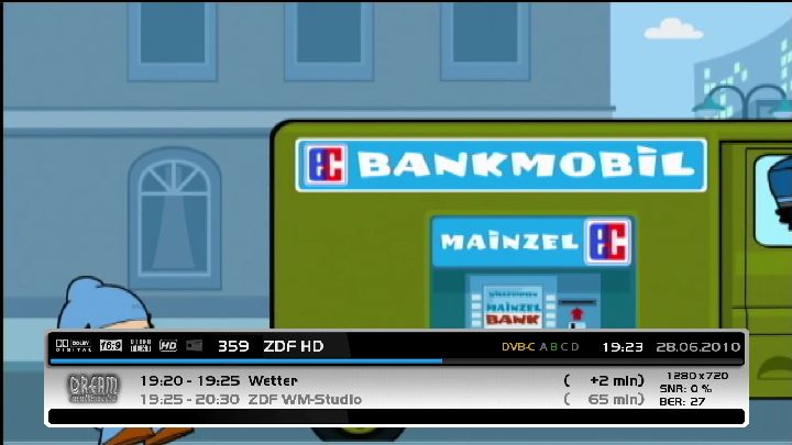

      So, ich habe heute den Sundtek DCB-C / DVB-T Stick bekommen.
      Schwupps, usbhelper für die 500/8000er gebaut, gestartet und...
      Läuft gut. Die CPU ist auf der 500er entspannt, siehe top.
      Manueller Senderscan geht - Mainzelmännchen laufen über Tuner B (grün)
      1. 970 1 root S 22928 15.7 0 1.5 ./mediasrv -d
      2. 968 1 root D 22928 15.7 1 1.2 ./mediasrv -d
      3. 1176 1172 root S 65948 45.2 1 0.7 /usr/bin/enigma2
      Wie man alles installiert ist im iHAD...
      Coole Box ;)

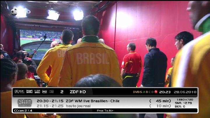

    • So, Timeshift auf SKY HD SPORT (DVB-C) läuft ohne Probleme (DM500HD)
      Und ich kann ZDF HD (SAT) schauen und SKY HD (Kabel Deutschland) aufnehmen. Stream ist ok :)
        53,34 kB, 720×405, 3.752 mal angesehen
    • Das sollte nur zeigen, dass die neuen Boxen keine Probleme mit den Stick haben.
