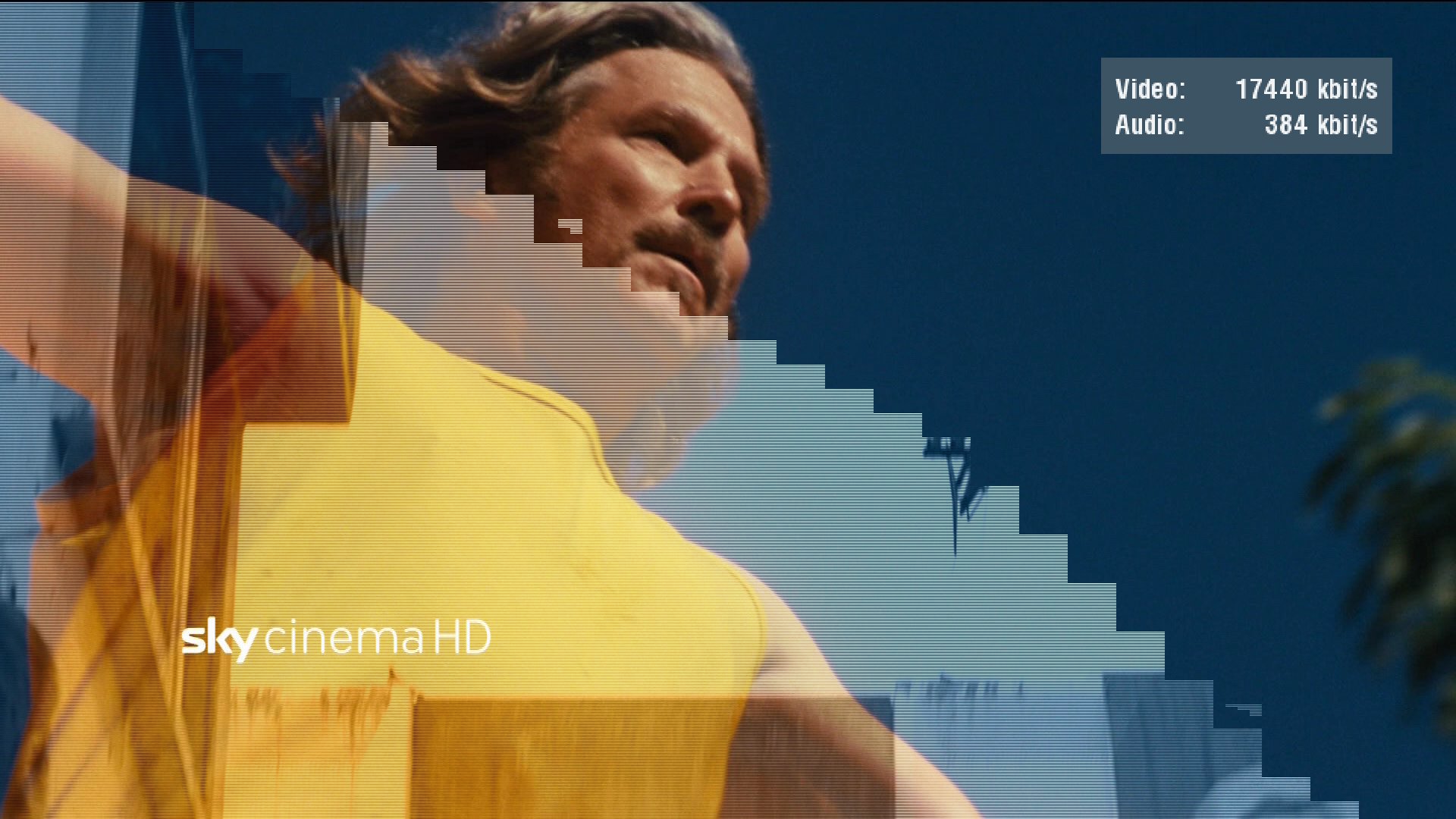

    • Nochmal, HD Kanäle haben locker bis zu 25mbit !
      Und beim Timeshift verdoppelt sich die Datenrate noch einmal da ja der Stream gleichzeitig auf das Laufwerk geschrieben und wieder gelesen wird.
      Ich weiß ja nicht was ihr für ein Bitrateviewer habt aber ein Kanal der mit 20kbit Sendet gibt es garantiert nicht.
      Ansonsten verwende bitte das Script > Aufnahmen ruckeln mit QNap TS-110
      Das liefert zuverlässige Werte da ich es selbt umgeschrieben habe, es sind da mehrere im Umlauf die nichts vernünftiges Ausgeben.
      Ich frage mal lieber nicht ob die 800se original ist...
        276,54 kB, 1.920×1.080, 2.864 mal angesehen

    • Ja, sieht eigentlich ok aus.
      Ich habe hier schon eine Stunde TimeShift auf Sky Sport HD Extra laufen - also bei mir ruckelt nichts.
      Wenn du möchtest das der Netzwerkbrowser deine eingestellten Werte richtig übernimmt dann musst du den Netzwerkbrowser vom unstable feed nehmen.
      Da gab es einige Änderungen.
      Edit:
      1,5h später und es ruckelt immer noch nichts
