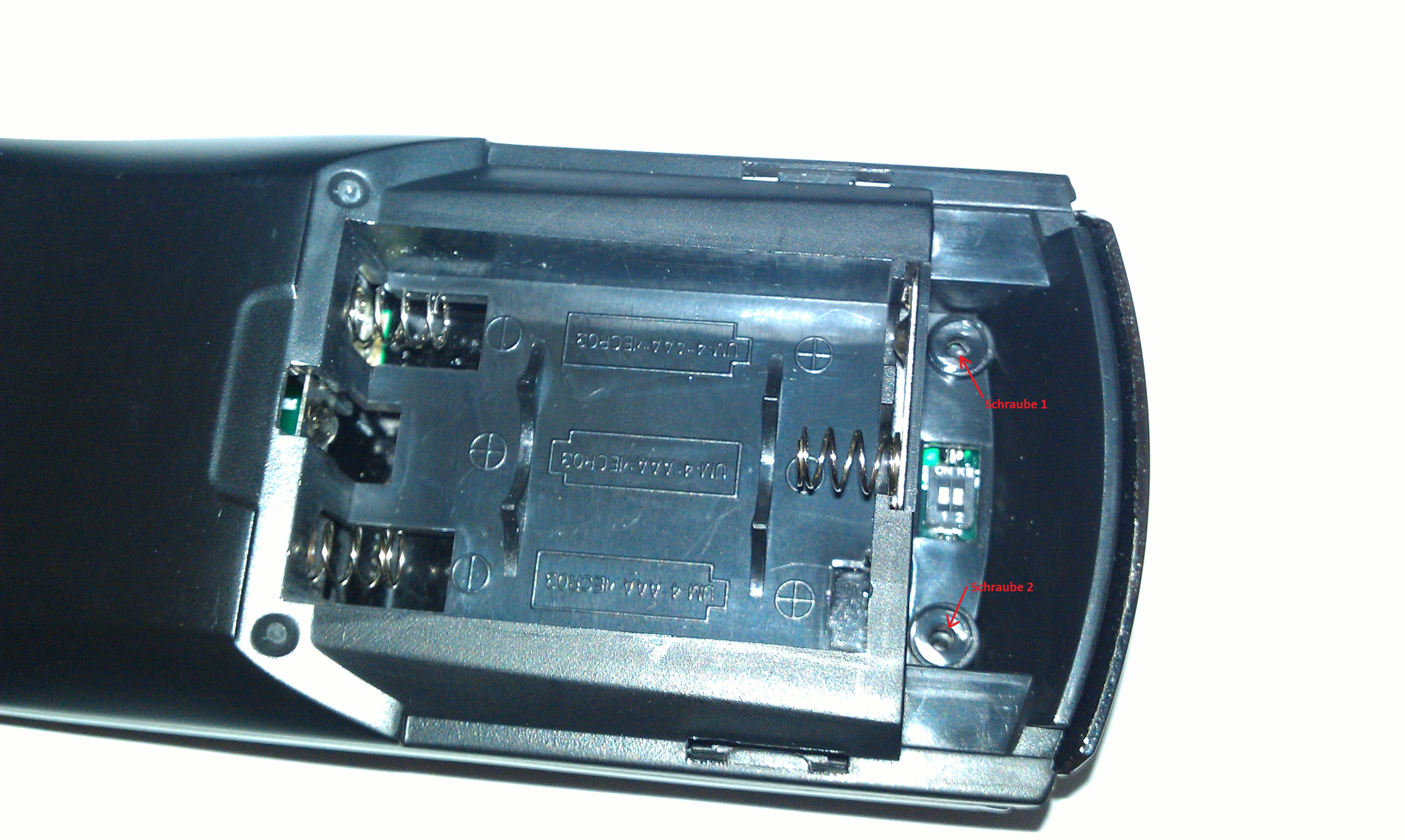

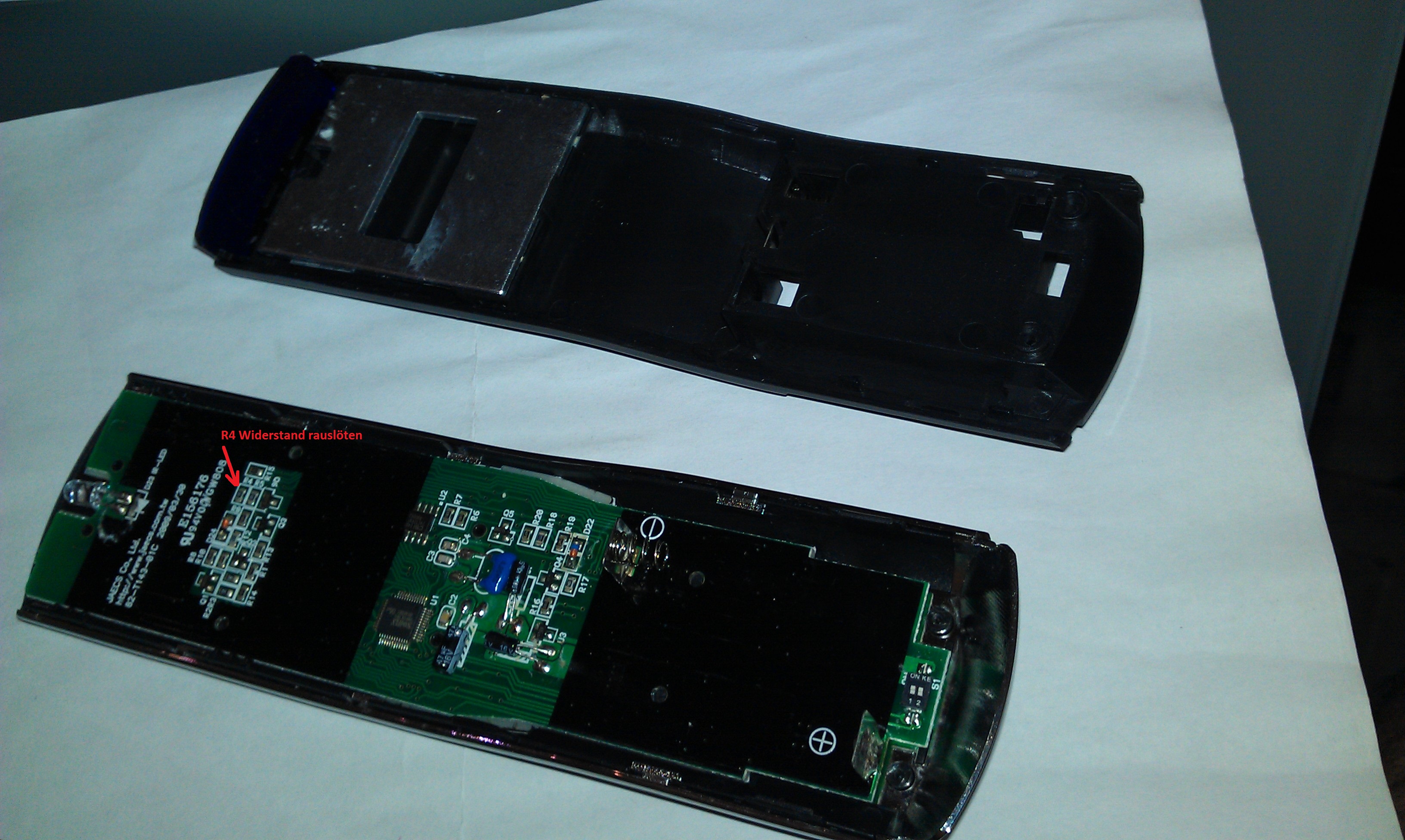

    • Hallo an alle
      Ich habe mir mal die mühe gemacht und meine Fernbedienung vorsichtig ausgebaut mit einer ganz dünnen Visitenkarte
      Am besten Mann fängt am Batteriefach an aber Ganz Vorsichtig
      PS: Es sind Komplett 20 LED's
      Weiß einer wozu die im Batteriedeckel die 2 Schalter sind ???? BILD 2 )

    • So R4 Widerstand ist raus und kuki daaaa keine LED's mehr
      dank ein Kollegen von ein anderen Forum der mir ein guten Tipp gegeben hat :D

    • Hallo
      Das müsste ja dann theoretisch auch mit der "Luxus"FB für die DM8000 möglich sein.
      Nervt nämlich das die Akkus so schnell leer sind.
      Gruß Rabevater

    • Hallo
      Auf habe ich die FB jetzt.
      MisterX Wie hast Du die Wiederstand ausgelötet?
      Nur von unten heiß gemacht und dann abgezogen? Ist ja recht winzig.
      Zu lange solllte man best. auch nicht den LOötk. draufhalten.
