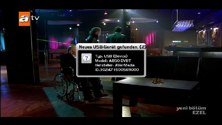

      Suche nach einer Lösung um meinen USB DVBT-Tuner zum laufen zu bringen. Habe eine A850 , bislang habe ich den Tuner nicht zum laufen bringen können. Gibt es bereits andere Kenntnisse?
      Beim einstecken wird zwar der Tuner erkannt, taucht aber im Tuner Menü nicht auf.

    • box dm800SE ? by treadtitle i can guess you trying dm800hd drivers on dm800se what cant work
      there are two or tree different generatiins drivers, first when all driver files were placed in one folder /lib/kernel/dvbt/***
      and current which titled v4l-dvb-***
      the problem is last drivers doesnt work with Avermedia a850, but previous drivers are compiled only for dm800 and havent compilations for dm8000;dm500hd; dm800se

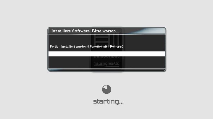

    • - install plugin (newnigma2 -> manage additional software -> offline installer)
      nicht möglich (ipkg fehlt)
      PS: Habe die DM800SE version
        17,34 kB, 720×405, 2.547 mal angesehen
      Dieser Beitrag wurde bereits 2 mal editiert, zuletzt von gino29 ()
    • Original von gino29
      Hast du die Datei wirklich vorher "entpackt"

    • Jo auf der 800se geht's auch nicht du brauchst die Version eben für die 800se...
      root@dm800se:/tmp# opkg install enigma2-plugin-extensions-usbtunerdpanel_0.1_dm800.ipk
      Collected errors:
      * Packages for enigma2-plugin-extensions-usbtunerdpanel found, but incompatible with the architectures configured
      * Cannot find package enigma2-plugin-extensions-usbtunerdpanel.
      root@dm800se:/tmp#
