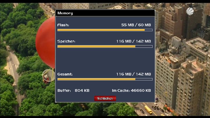

    • Also, /piconHD funzt. Wie gesagt, kann aktuell nur einen USB-Stick verwenden, wenn ich den DVD-Rewriter abhänge ... Aktuelle Memory-Situation sieht aber nicht so schlecht aus, siehe Anhang; Oder?

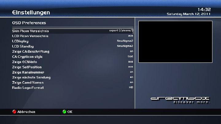

      Hallo zusammen, da bin ich wieder mit diesem Thema ... Ich war jetzt längere Zeit mit iCVS und GP3 unterwegs und habe nun zurück auf NN2, Version 3.1.6 gewechselt. Jetzt bin ich wieder gleich weit wie damals, habe einen Folder /piconHD erstellt, die Einstellungen auf Expert</piconHD> angepasst, es werden aber - auch nach dem Booten - leider keine Picons (mit Kanalreferenz) angezeigt. Hat mir wer von Euch Spezialisten einen Tipp ...?

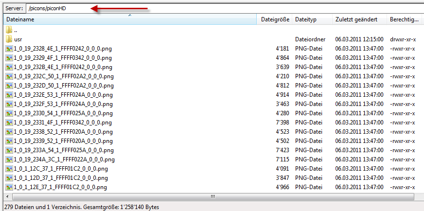

      Ich verwende natürlich einen HD Skin, und ich habe den Ordner hier erstellt, siehe Screenshot. Hätte ich den im root erstellen sollen?

    • RE: Verwendung eigener HD-Picons (Referenz o. Name) im Flash ?
      Erstell das Verzeichnis /picons
      erstelle darin die Verzeichnisse
      piconHD
      piconlcd
      Kopiere die jeweiligen Picons in den Ordner.
      Folge dieser Anleitung:
      Blauer Button
      Newnigma2 Services
      OSD Einstellungen
      Hier sollte es dann so aussehn:
      Skin Picon Verzeichnis -> expert (/picons/)
      LCD Picon Verzeichnis -> expert (/picons/)

      Also, ich verwende den Skin Kerni-HD1R2. Habe - anstatt wie bisher - mit FileZilla den Folder /picons und darunter piconHD mit den Picons nach Kanalreferenz erstellt. Da ich keine LCD Picons verwende, habe ich nur expert(/picons/) eingestellt. Nach nochmaligem Neustart des GUI klappt es jetzt, siehe unten8) Vielen Dank:thumbsup::freu:
