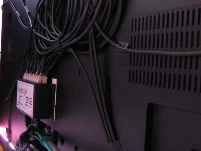

    • doch, doch, is schon der Brüller aber was hasste denn für fragen? Ist doch im IHAD alles zur genüge geklärt!?
      Also ich habe das KarateLight 16 von CPRESSER
      da gibts den kompl. Bausatz mit LEDs etc.
      Allerdings soll das SEDU Light noch mehr Kanäle unterstützen, dafür aber noch Beta sein....

    • moin,
      1) also das Atmo hat halt nur 4 Kanäle und das KL funktionert genauso gut, richtig.
      Es gibt also keinen Grund fürs Atmo!
      2) oe2 läuft mit der 8000er noch nicht so gut wie unter 1.6, das stimtt.Es gibt immer wieder das problem das das licht für ein paar sekunden "hängen" bleibt. Grund ist leider unbekannt und mamba hat keine 8k.
      3) Auf jden fall die 60er LEDs nehmen, den Rest steuerst du übers Plugin (Helligkeit, Übergänge ).
      4) Ja, ist dramatisch genug, auf jeden fall 16 Kanäle (3-5-3-5)
      5) Der deamon "dienst" steuert das KL. Killst du den deamon, machst du das Licht aus ;)
      6) meinst die hier ???
      Und dein letzter Satz ist der wichtigste, Du gibst echtes Geld aus, also spare nicht am falschen Ende. du sparst damit keine 50€ wenn du nur das 8er mit 30er LEDs usw. nimmst. Mach es richtig und du wirst es llieben!!!
