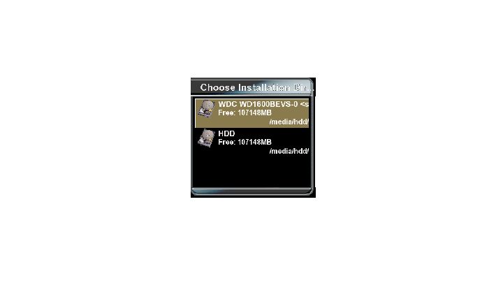

    • ich kriege es nicht hin, obwohl ich die Pfade auch richtig angelegt habe.+
      Flash als Speicherort wird nicht angezeigt.,

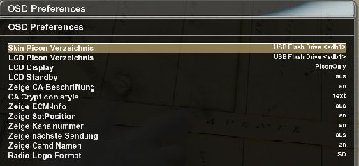

      Dann die blaue Taste auf der Fernbedienung-- > Newnigma2 Services --> OSD Einstellungen
      Dort dann als Speicherort den USB Stick auswählen.

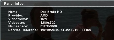

      Auf die ARD wechseln. Die MENÜ Taste drücken --> INFORMATION --> KANAL
      Unter SERVICE REFERENCE findetst du den Namen.
      Bei mir im Netz von Kabel-BW steht dort 1:0:19:2B5C:41B:A401:FFFF000.... (der Rest ist leider abgeschnitten)
      Das Icon muss dann 1_0_19_2B5C_41B_A401_FFFF0000_0_0_0.png heißen.
      Die Doppelpunkte müssen durch Unterstriche ersetzt werden. Am Ende heißen die Icons fast immer ....FFFF0000_0_0_0.png
