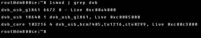

      hab die Treiber raufgemacht. Stick funzt nicht
      Habe vom feed folgende Treiber genommen:
      4l-dvb-module-zl10353
      v4l-dvb-module-dvb-usb-gl861
      v4l-dvb-module-qt1010
      wenn ich den STick einstecke wird er auch nicht im Tunermenü angezeigt!
        36,18 kB, 665×126, 1.920 mal angesehen
      Dieser Beitrag wurde bereits 3 mal editiert, zuletzt von gino29 ()

    • mit SIFITEAM Image gehts komischerweise aber mit newnigma nicht.
      Treiber:v4l-dvb-module-dvb-usb-gl861
      Erkannt wurde der Stick. bekommen habe ich den Stick wie du ihn auch abgebildet hast also ohne Antenne. Finde keine Sender wenn ich den Suchlauf durchführe.

    • @gino29
      1. better paste small quote than attach weighty JPEGs
      2. now my crystall ball shows when you talk about "usb-gl861" then you trying another USB DVB-T stick than Avermedia A850
      compare then dependences of Newnigma2 and SifTeam
      Package: v4l-dvb-module-dvb-usb-gl861
      Version: 0.0+hg20100904-r4
      Description: dvb-usb-gl861 kernel module; Driver MSI Mega Sky 580 DVB-T USB2.0 / GL861
