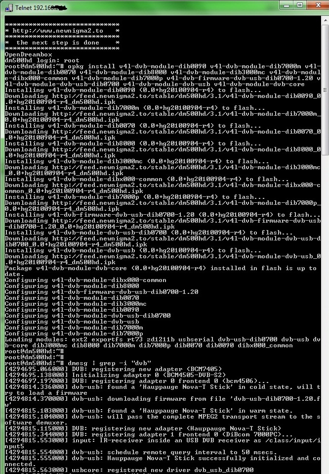

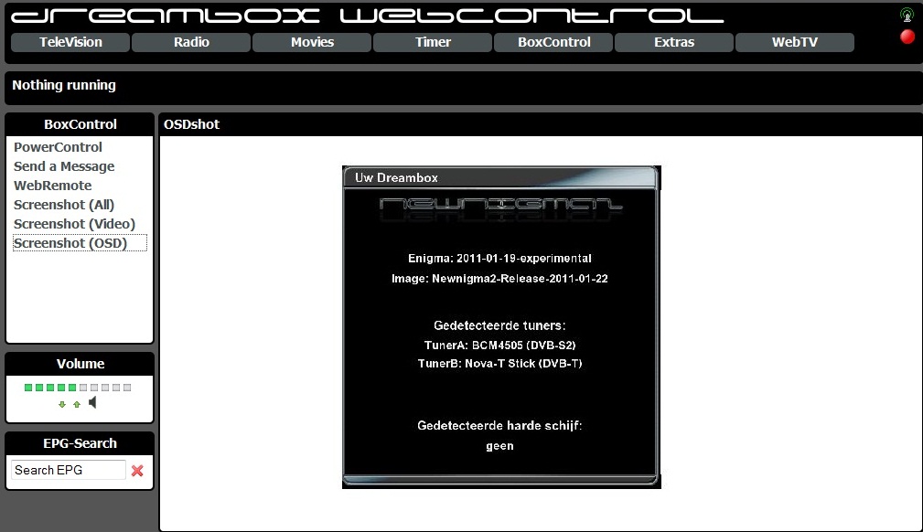

    • Working : Hauppage NOVA-T stick model 294 on a DM500HD with Newnigma 3.14.
      Working : Hauppage NOVA-T HD stick model unknown on a Dm800SE
      Both working with this telnet command :
      opkg install v4l-dvb-module-dib0090 v4l-dvb-module-dib7000m v4l-dvb-module-dib0070 v4l-dvb-module-dib8000 v4l-dvb-module-dib3000mc v4l-dvb-module-dibx000-common v4l-dvb-module-dib7000p v4l-dvb-firmware-dvb-usb-dib0700-1.20 v4l-dvb-module-dvb-usb-dib0700 v4l-dvb-module-dvb-usb v4l-dvb-module-dvb-core extuner

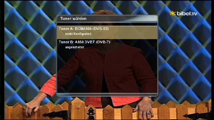

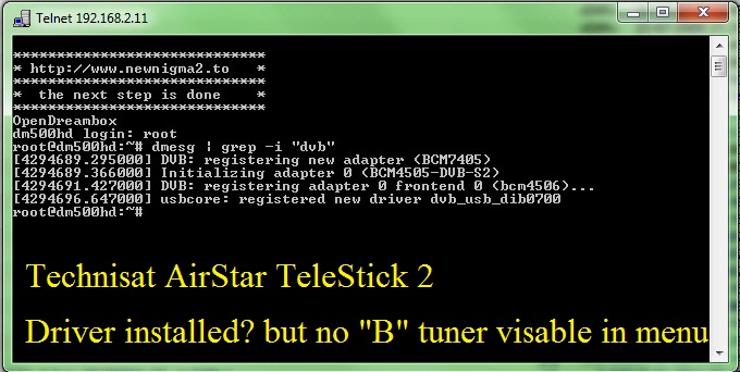

      Not working : Technisat Airstar Telestick 2
      Seems the driver installs correct, but no B tuner shows up in the menu, see first screenshot...

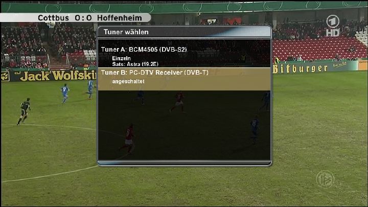

      Also, hatte meine 7025 grad ned hier, hab aber einen älteren USB1.1 Stick mit AF9005 Chip (NoName) in die Hände bekommen und kurzerhand an der 800se installiert und welch eine Überraschung: funktionierte fehlerfrei.
      Somit sollte dieser auch an der 7025 funktionieren, vorausgesetzt jm. findet die Zeit und kompiliert die Treiber auch für die DM7025... :P
