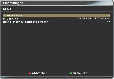

    • Ich weiß nicht was ihr alle macht .. bei mir funktioniert das 1a.
      1. root@dm8000:~# opkg list-installed | grep start
      2. enigma2-plugin-newnigma2-startservice - 1.0svn20110116-r0
      In unseren Newnigma2 Services einen Kanal eingestellt und einen Gui Neustart gemacht und siehe da es geht.
      Da brauch man unsinniger Weise auch keine anderen Plugins weil die Funktion in unserem Image eh vorhanden ist.
        14,6 kB, 459×318, 2.214 mal angesehen

    • Nachdem du enigma2-plugin-newnigma2-startservice installiert hast musst du natürlich ein GUI Neustart machen.
      Dann taucht das Plugin auch unter "blaue Taste > Newnigma2 Services > System Werkzeuge" auf.
      Das Enigma auf den zuletzt gesehenen Sender startet ist normal .. das ist die Einstellung wenn der Start Kanal deaktiviert ist.
