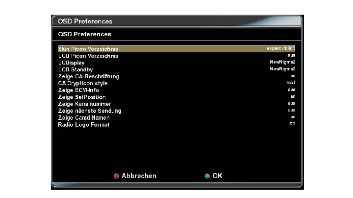

      habe in den piconordner andere picons eingespielt.gestern hatte ich ein update gemacht und es waren andere picons im ordner.die von eurem feed,aber wie kann ich das vermeiden.das ich immer die picons wieder tauschen muss nach einem update 8)

    • Am besten du deinstallierst unsere Picons, erstellst das Verzeichnis manuell und kopierst die Picons rein.
      Anschließend stellst du den Pfad in den OSD-Einstellungen ein dann werden sie auch nicht mehr überschrieben.

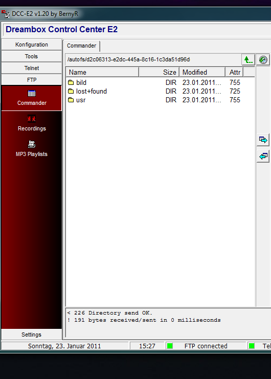

      so weit bin ich:
      aber leider keine picons im skin.habe sie mal auf bild getauft. 8o
        30,86 kB, 720×405, 1.395 mal angesehen
        32,73 kB, 720×405, 1.378 mal angesehen

    • Ja und in den packst du das Verzeichnis /piconHD/ wo dann die picons drin sind ..
      Ist doch nicht so schwer zu begreifen ?
      Habe ich doch oben geschrieben.
      Wenn du da /bild/ einstellst sind die picons in
      /bild/picon/
      /bild/piconHD/
      /bild/piconlcd/
