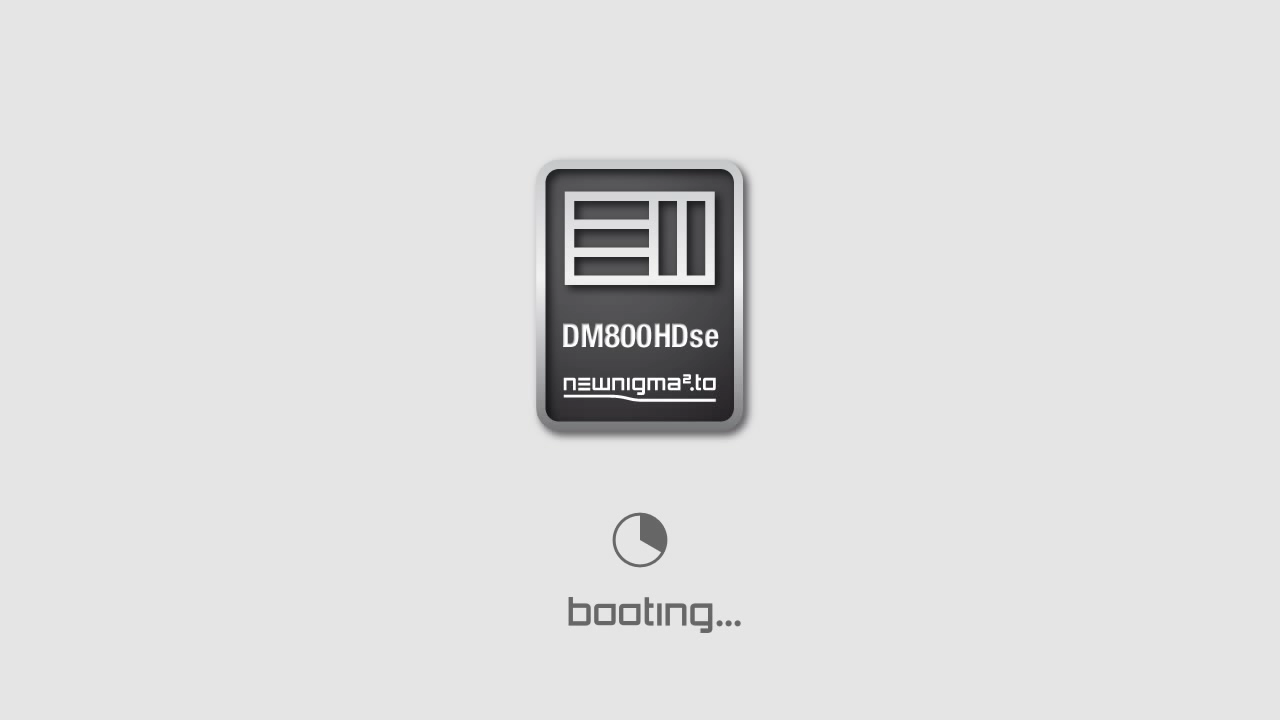

Ich hab das schwarze Bootlogo (Bootlogo HD Newnigma2 Black Edition DM800se) runtergeladen hier und bin nach Anleitung vorgegangen. Funktioniert auch nur kommt zwischendurch das weisse Logo mit Unterschrift 'booting...'. Wie kann ich das ersetzen bzw was habe ich falsch gemacht?

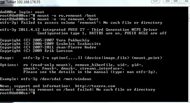

du musst die Bootlogos.mvi in /usr/share/dreambox-bootlogo/ tauschen, und das bootlogo.jpg aus der Database nach /boot schieben, vorher rw mounten
mount -o remount,rw /boot
das bootlogo.jpg aus der database dann in bootlogo-$boxtype.jpg umbennen, dass ist seit OE2.0 so benannt. Also bei der DM800HDse muss das dann bootlogo-dm800se.jpg heißen, wenn man in der autoexec.bat nicht geändert hat ... -
Hab all dies berücksichtigt. Am Anfang kommt das schwarze Logo, dann kurz das weisse Logo mit "booting..." und dann wieder das schwarze

Welches Logo wäre das mit der Schrift 'booting..."? Das schwarze Logo mit "please wait..." wird nach dem weissen Logo angezeigt.

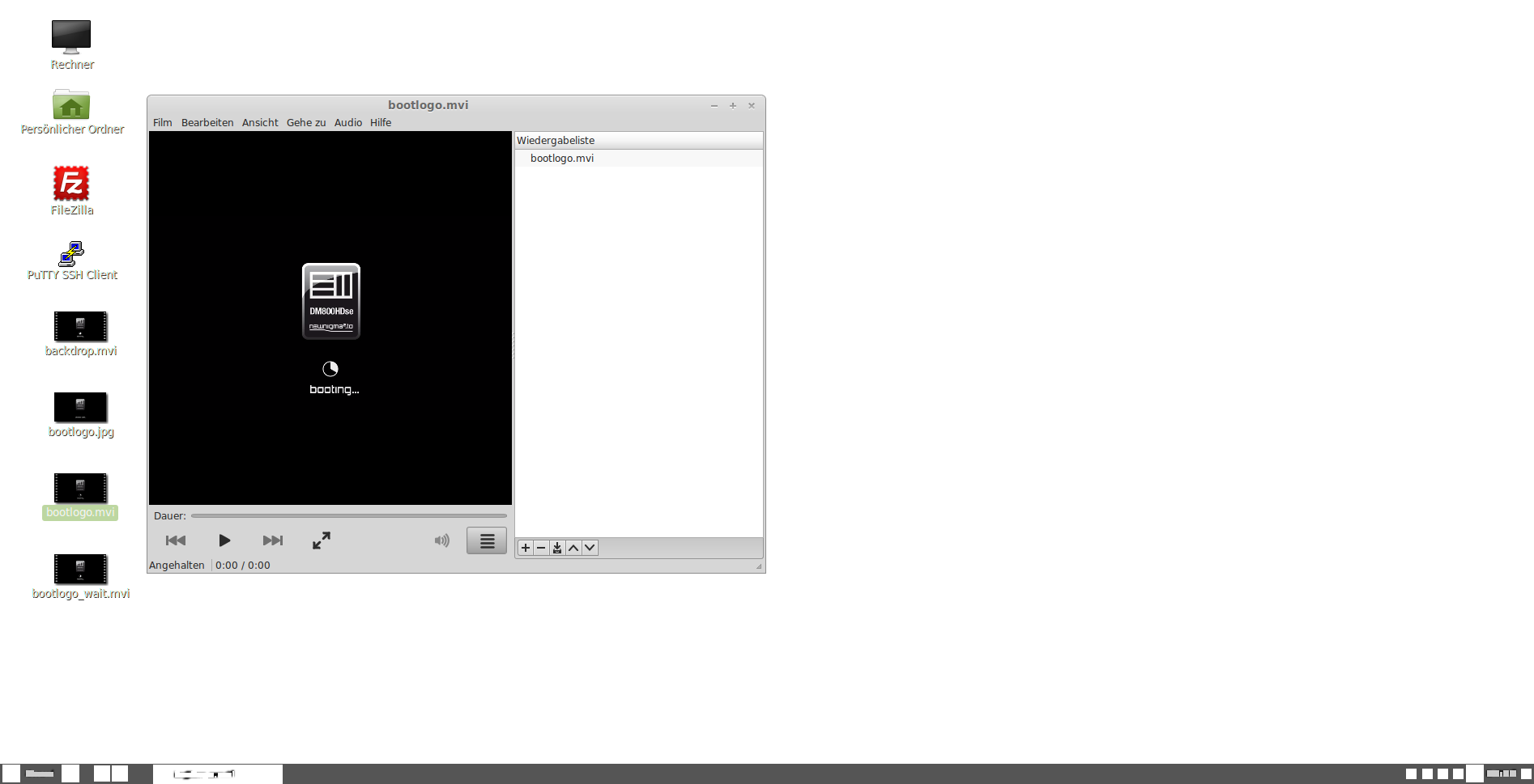

bootlogo.mvi
hmm. das ist bootlogo.mvi ist bei mir auch schwarz. Wo könnte das weisse Logo dann noch sein? Auch wenn ich ein anderes bootlogo.mvi per FTP rauflade, kommt noch das weisse Logo.
Welches von den drei? Wenn du mal weißt welches, bist du einen Schritt weiter ...

@Fred Bogus Trumper
Das erste Bild ist es, also bootlogo.mvi. Die anderen zwei sind schwarz
Wenn ich das bootlogo.mvi umbenenne oder lösche, kommt immer noch das weiss Logo
Dieser Beitrag wurde bereits 1 mal editiert, zuletzt von lackschuh ()
Genau das selbe. Weiss. Auch wenn ich es lösche bleibt es weiss.
