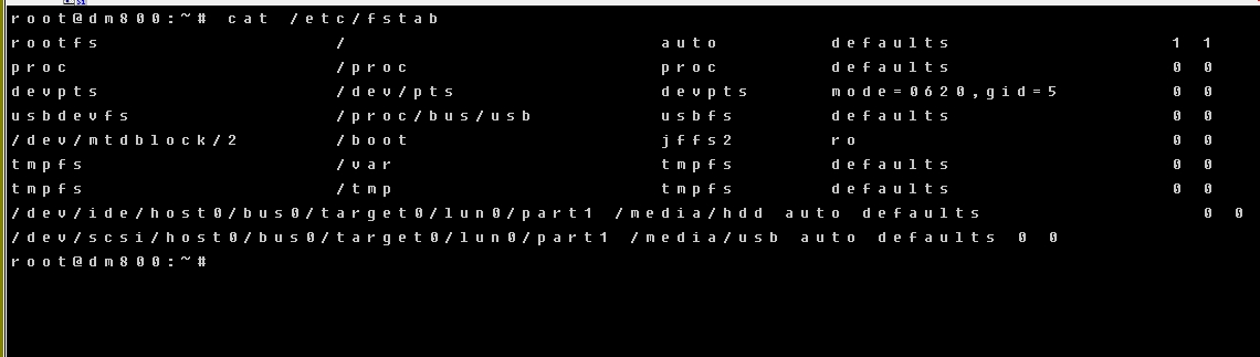

    • dann machmal davor
      per telnet auf die box
      cat /etc/fstab
      ansonsten brauchen wir ein nullmodemkabel, minicom(hyperteminal)
      und müssen einen eintrag im bootloader ändern
      bootet die box mit stick gar nicht oder nur inzusammenhang mit dem swapmanager ?

      wie man das aus Telnet raus kopiert weiß ich leider nicht.
      Habe eine Hardcopy angehängt.

    • und ein
      mount
      zeigt der an das usb gemountet ist ?
      wir haben das hier nachgestellt es gab einen bug um swapmanager es fehlten
      bei usb und hdd neen / das ist mit dem nächsten update gefixt
      booten mit usb-stick geht wenn eintrag in fstab, swapfile wird auch gemountet

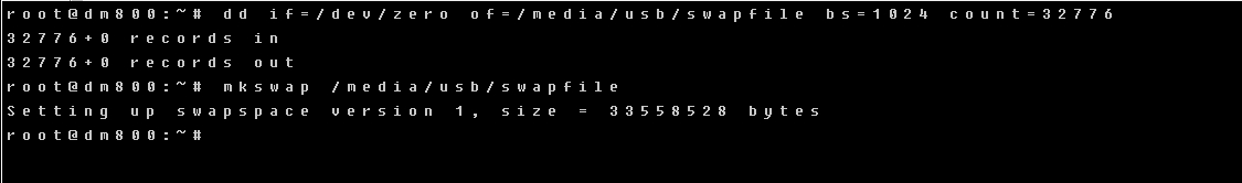

    • machmal folgendes auf der konsole
      dd if=/dev/zero of=/media/usb/swapfile bs=1024 count=32776
      mkswap /media/usb/swapfile
      swap aktivieren in der gui
      reboot ob die box dann bootet

    • Original von nixkoenner
      Hier die Meldungen.
      gerbi
        60,52 kB, 1.085×167, 1.988 mal angesehen

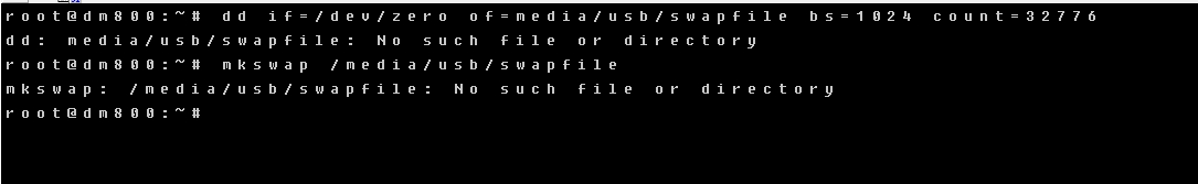

    • Zwischenmeldung:
      gerbi

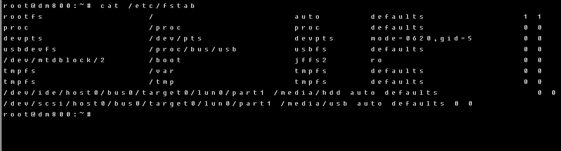

    • Nein bootet nicht.
      Im Display steht:
      Dream
      Multimedia
      boot #59[20080507]
      an der Stelle steht die Box
      Wenn ich den Stick raus ziehe bootet sie weiter.
      Hier die Ausgabe bei cat /etc/fstab nach dem der Stick wieder raus ist.

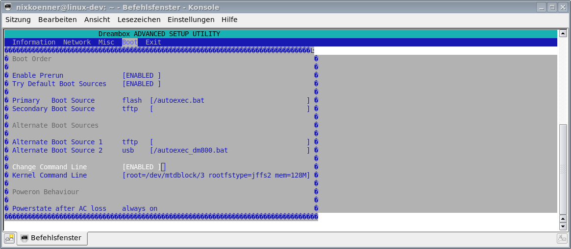

    • nein :D
      taste beim booten drücken (wie beim flashen)
      telnet boxip (die im display steht)
      [Boot]
      change command line enable
      kernel command line root=/dev/mtdblock/3 rootfstype=jffs2 mem=128M console=ttyS0,115200 rw
      [exit]
      save settings
      die pc einstellungen kannst du von hier nehmen aber nur die pc einstellungen für hyperterminal
