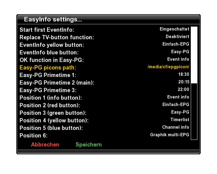

    • Hast du im EasyInfo Menü der Pfad so angegeben wie auf dem Bild hier (gelbe Markierung)?
      Gibt es auf der CF Karte das Verzeichnis epgpicon ?
      (Auf die richtige Schreibweise achten)
      Befinden sich darin direkt die SD Picons mit einer größe von 70x42 ?

    • Also ist alles bei mir so angelegt wie du es beschrieben hast, genau nach dem Foto.
      Ich werde später mal die Grössenangaben der Picons nochmals überprüfen. Vorerst danke für deine Hilfe. Werde mich auf alle Fälle wieder melden. Bis später....
      Seltsam, seltsam. Wollte schnell was probieren, hab die Kiste eingeschaltet...und funzt!!!! Ich bin platt! Aber es sieht wirklich gut aus, Leute. Vielen herzlichen Dank an die Entwickler. Danke nochmals an GONG! Jetzt bin ich "gesättigt"....
      Dieser Beitrag wurde bereits 1 mal editiert, zuletzt von Tirecks ()
    • hatte zuerst die vom 19. drauf, dann die vom 25. und nun vom 1.3. egal hauptsache nun läufts. das wichtigste aber war, hatte ich nun nach genauem hinschauen rausgefunden, dass ich einen buchstabendreher hatte. statt epgpicon stand da nämlich epcpicon. Mann oh mann, wieviel mal hab ich da hingeschaut und übersehen. Tja, aber so ein kleiner fehler und so ne auswirkung.
