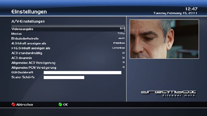

      Ich habe es so auf der Box (siehe Bild)
      Damit werden alle Formate am TV korrekt angezeigt.

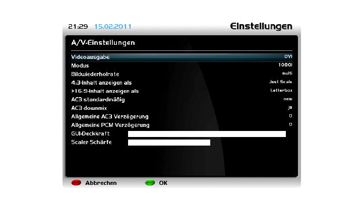

      also ich hab das so und so is bei mir perfekt am LG LED ;)

      Für deinen geschmack aber nur, denn bei 4:3 hast Eierschädl, perfekt ist wenn 4:3 richtig dargestellt wird, auf einem 16:9 Flat natürlich mit Balken links und rechts, aber die Proportionen sind dann richtig.
