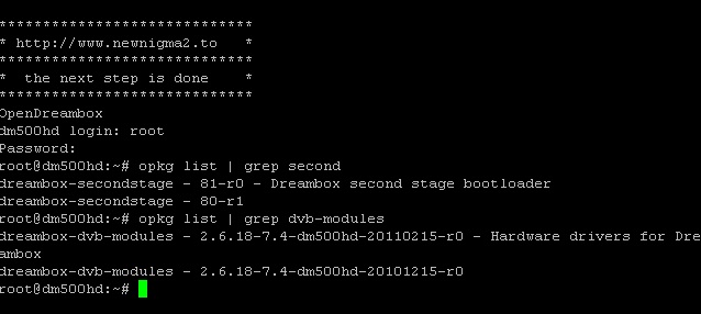

Das hat mit dem SecondStage nichts zu tun.

Nein das sind die letzten Treiber.
Das hat nichts mit irgend nem Speicher oder der gleichen zu tun.
Soweit ich weiß sind neue Treiber schon in Arbeit.
Einfach noch etwas gedulden und auf das update warten dann laufen die Aufnahmen auch wieder.
