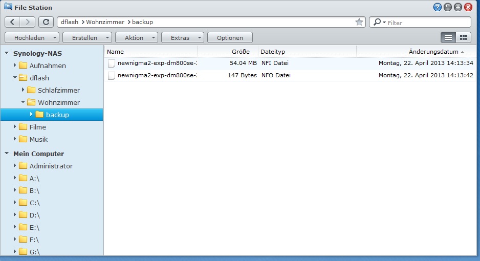

  • was sparks dir erklären will,
    du hast auf dem NAS folgende Ordnerstruktur:
    /volume1/dflash/Wohnzimmer/backup
    diesen ordner "backup" haste an der dream nach "/media/net/NASdflash/"
    gemounted. (screenshots)
    Wenn du jetzt. z.B. per ftp nach /media/net/NASdflash/ gehst sollte er auf das NAS nach /volume1/dflash/Wohnzimmer/backup/ springen.
    Also musst du in dFlash als sicherungspfad: /media/net/NASdflash/
    eingeben. Dann sollte die sicherung auch gehen, wenn du für "/volume1/dflash/Wohnzimmer/backup" schreibrechte in der NAS Software gesetzt hast.

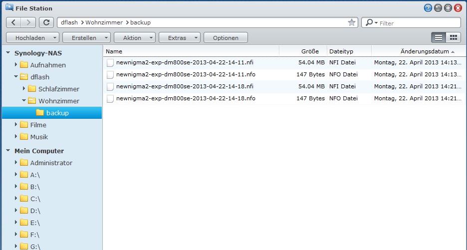

  • Das habe ich nach und nach dann verstanden.
    Habe es jetzt nochmal gemacht alles NEU.
    NAS neu in die DM gemountet mit "volume1/dflash/Wohnzimmer/backup"
    und im dflash habe ich /media/net/NASdflash eingegeben und reboot gemacht

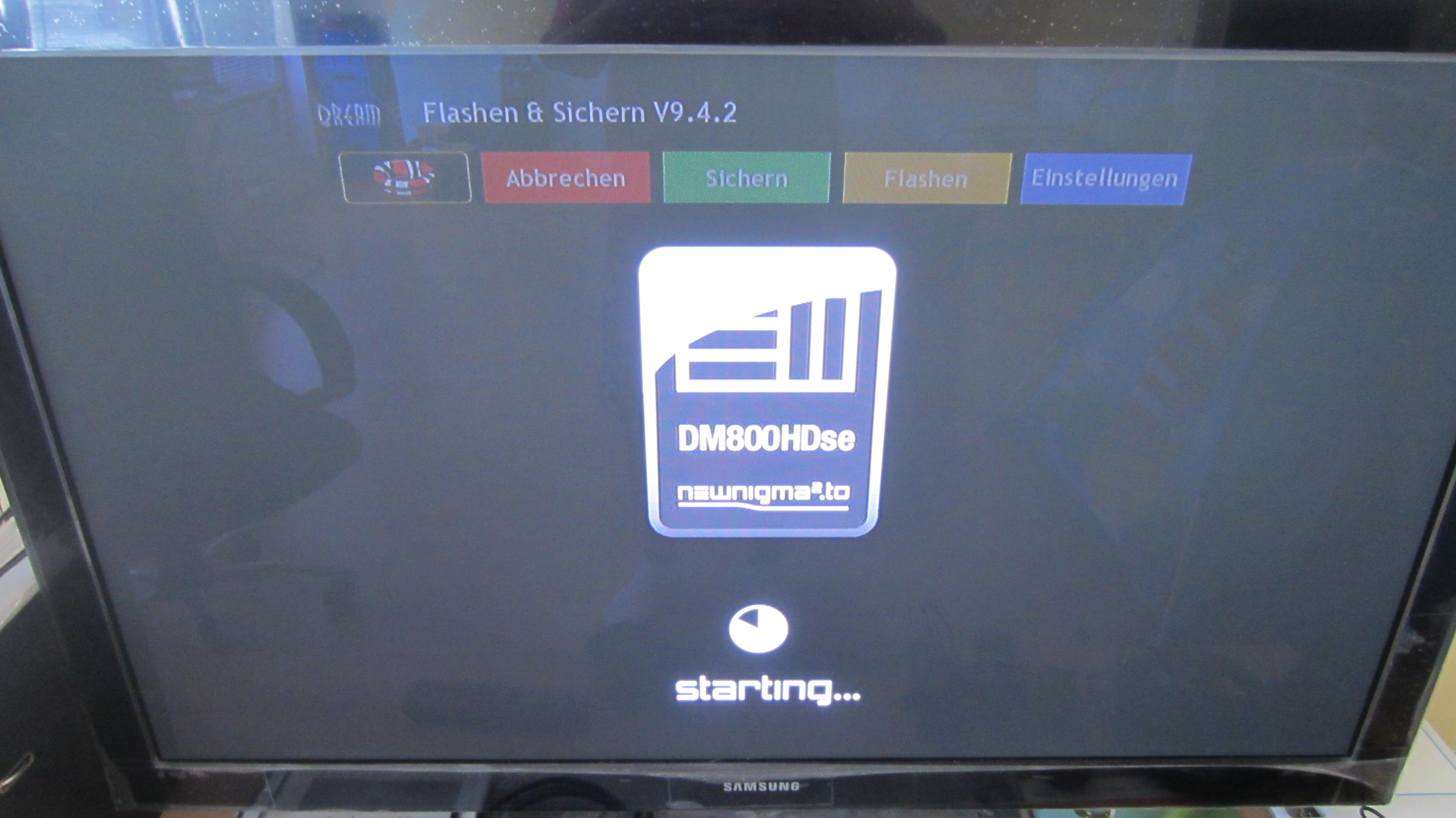

    danach eine Sicherung versucht und BOX friert wieder ein.
    Komisch gerade mal die box selber wieder rebooten lassen er hat das backup erstellt.
    Aber das, das TV Bild und Ton einfriert ??
    Nachdem die Nachricht kommt es dauert ca. 5-10min blendet die sich aus das dflash wird Transparent. Bild steht und der ton ist weg. nach ein paar min bootet die BOX selber neu backup ist fertig ????
    Es wird aber kein crashlog erstellt

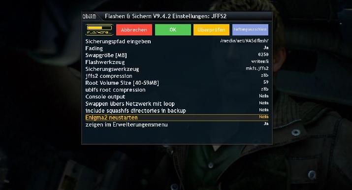

  • Falls Interessant die settings habe nix umgestellt alles standart

  • Okay.
    Habe mal Swappen über Netzwerk mit loop auf JA gemacht.
    Teste es mal.
    Edit:
    Wenn ich das mache kommt die typische Nachricht.....OK danach Verschwindet dflash und wenn es fertig ist. Kommt am TV die NAchricht beendet und am NAS habe ich gesehen macht er ein swapfile dann wenns fertig ist sind die typischen 2 dateien da.
    Und das alles ohne reboot und einfrieren, TV bild und ton laufen weiter.
    Sorry nochmal das ich so anstrengend war, und vielen dank für die Aufklärung und unterstützung.

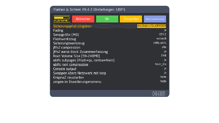

  • Ich zeige mal meine Einstellungen, mit denen dflash problemlos funktioniert:
    ubifs-Filesystem OE2.0 unstable
    NAS-Freigabe unter /media/net/Sic gemountet,
    Auf der Freigabe existieren zwei Unterverzeichnisse DM8000 und DM500

  • wenn Ihr die doku und die Defaulteinstellung ignoriert und auf den mountpoint sicher statt auf ein unterdirectory desselben dürft Ihr Euch nicht wundern wenn es nicht klappt
