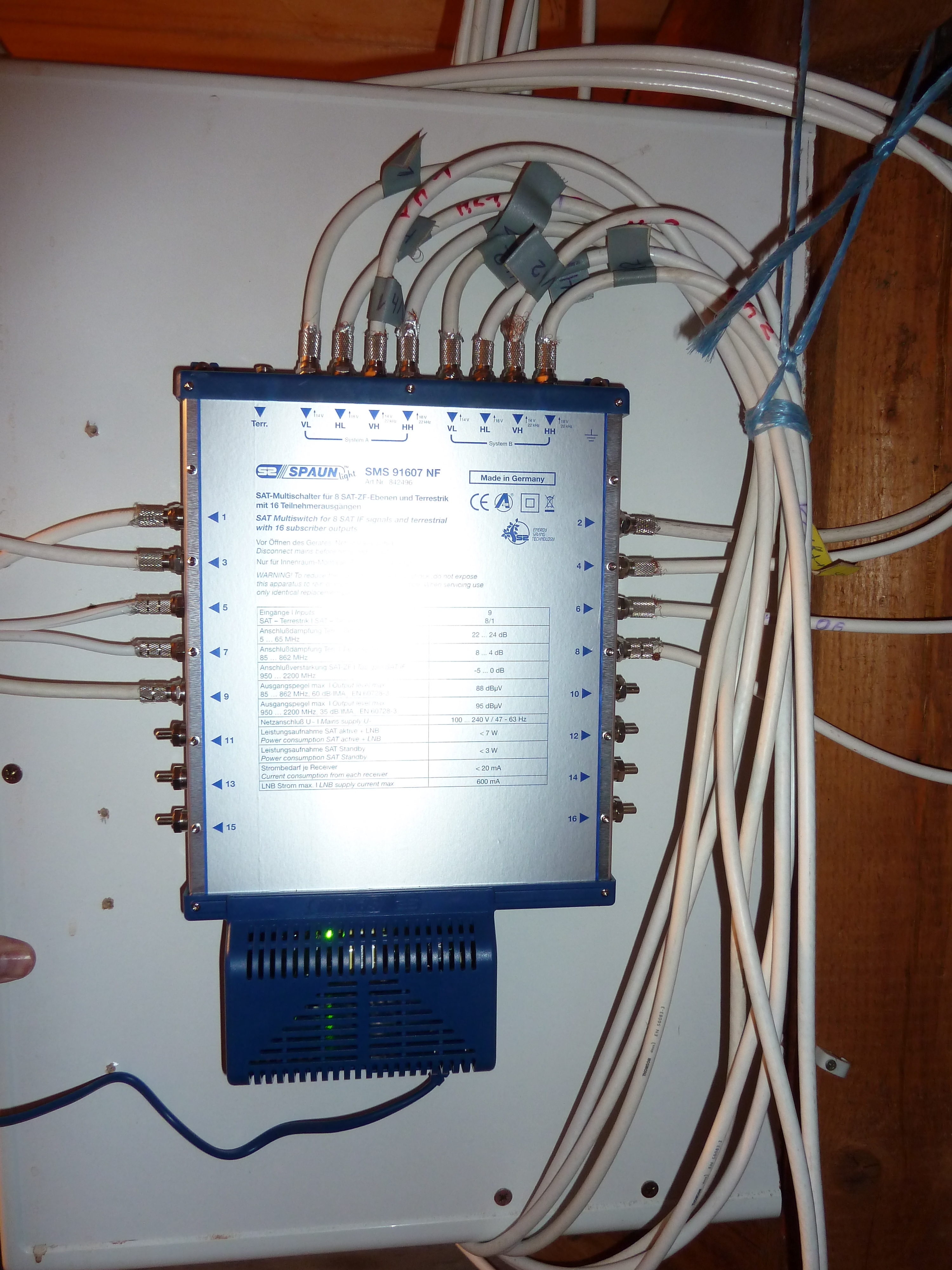

      am Montag habe ich den SPAUN SMS 91607 NF bestellt.
      Ich hoffe das war ne gute Wahl und dass ich mit dem Gerät glücklich werde !?
      Der SPAUN Verkäufer den ich am Telefon zur Beratung hatte, meinte das die nicht belegten Ausgänge mit Widerständen belegt werden müssen ! Weiss einer welche ich da brauche und wo ich die herbekomme ?
      Gibt's da welche direkt von SPAUN?
      Sind das solche ?
      Oder gibt's da was besseres ?
      Sind diese besser ?
      Natürlich hoffe ich das dann meine Probleme in Sachen umschalten bei der Aufnahme behoben sind !
      Danke für Eure Hilfe !
      heute ist der SPAUN Multiswitch eingetroffen.
      Zum Test ob alles einwandfrei funktioniert, haben wir den Multiswitch provisorisch angeschlossen.
      Das Gerät funktioniert problemlos. Ich hoffe das bleibt so !
      Allerdings ist mir beim Anschluß des zweiten Kabels an die Dreambox wohl ein Fehler unterlaufen.
      Als ich einen Zwischenadapter an das Kabel montieren wollte, habe ich festgestellt das sich das Kabel wohl gelöst hat und somit nicht sauber an der Dreambox befestigt war.
      -> Jetzt funktioniert auch die Aufnahme mit beiden Tunern ! :D *peinlich*
      Danke für eure Hilfe und Tipps !!!
      Airman81
        4,27 MB, 3.000×4.000, 1.214 mal angesehen
      Dieser Beitrag wurde bereits 1 mal editiert, zuletzt von Airman81 ()

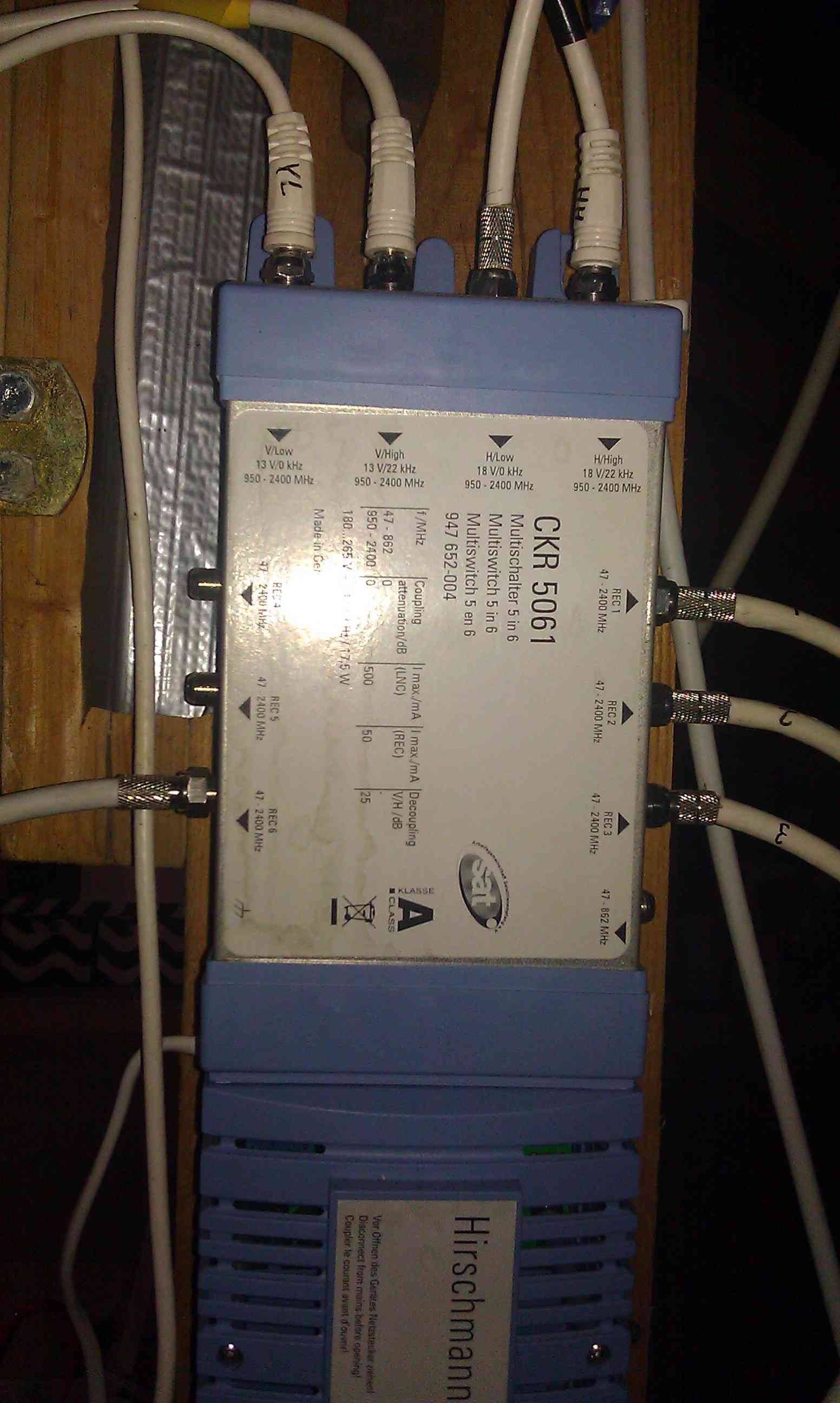

    • Hallo
      Ich habe bei meiner 8000er unter NewNigma 3.2.2 auch oft "Tuner Fehlgeschlagen". Allerdings fast nur wenn ich BildInBild mittels dem Plugin "Virtual (PiP) Zap" nutze. Meine Vermutung ging daher in Richtung Plugin als Fehlerursache.
      Jetzt lese ich hier, dass "Tuner Fehlgeschlagen" auch durch fehlende Endwiderstände hervorgerufen werden kann.
      Ich nutze einen 8-fach Switch von Hirschmann bei dem 4 Ausgänge verwendet werden und (derzeit) bei allen 4 Dosen Receiver dran hängen (siehe Foto).
      Dazu meine Fragen:
      1) Kann das Problem mit "Tuner Fehlgeschlagen" durch fehlende Endwiderstände ausgelöst werden auch wenn das Problem fast ausschliesslich dann auftritt wenn BildInBild verwendet wird ?
      2) Müssen die Ausgänge des Switch welche nicht verwendet werden mit einem Endwiderstand versehen werden ?
      3) Muss eine Dose wenn mal kein Receiver dran hängt mit einem Endwiderstand versehen werden ?
      4) Wie erkennt mann ggf. dass ein Endwiderstand bereits in der Dose vorhanden ist ?
      LG Wolfgang
        189,39 kB, 1.552×2.592, 981 mal angesehen
