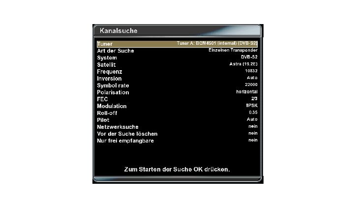

    • Check mal ob bei der einstellung der sender, die nicht funktionieren auf "8PSK" eingestellt ist.
      Die sender, die bei dir laufen haben alle "PSK".

    • Wenn Du 8PSK eingestellt hast sollten die laufen.
      Du kannst das checken:
      Menü/Einstellungen/Kanalsuche/Manuelle Suche /
      So müsste das für RTL HD dann aussehen.
        27,9 kB, 720×405, 1.716 mal angesehen
      Samsung Smart TV UE40D8005
    • also meine Einstellungen sind identisch mit deinen.
