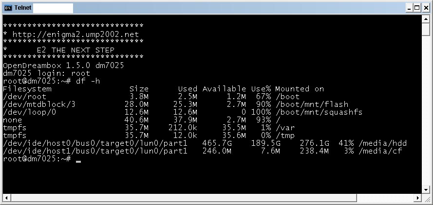

      Kann ich mir die Prozesse die laufen anzeigen lassen, um zu sehen ob die Dream irgendwie überlastet ist? Wenn ja wie?
      Wie kann ich herausfinden, wie viel Platz vom Flash belegt ist und wie viel noch frei ist?
      telnet boxip
      df -h

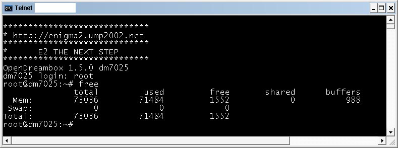

      Auf die Verwendung eines Swapfiles möchte ich weitestgehend verzichten wenn möglich, da ich sowieso nicht all zu viele Erweiterungen installiert hab und auch nicht benötige.
      ich empfehle inzwischen einen swap von 32mb auf der 7025 kannst dir ja mal anschauen wieviel speicher noch frei ist
      telnet boxip
      free

    • Vielen Dank für die ausführliche Antwort.
      Die spinner zu deinstallieren wäre zwar eine Möglichkeit aber das möchte ich dann doch lieber vermeiden.
      Hab jetzt schon mal ein bisschen das ganze beobachtet und getestet, dass jetzt ein Prozess zu total ausgelastet ist konnte ich bis jetzt noch nicht feststellen.
      Das mit dem Standartskin werde ich mal probieren aber den von euch will ich schon gerne verwenden weil der mir sehr gut gefällt.
      Ich hab mal zwei Screenshots gemacht kann mir vielleicht einer von euch was dazu sagen?
      Ich hab leider noch zu wenig Erfahrung mit der Box und kann einfach nicht einschätzen ob der Speicher schon zu knapp ist usw.
