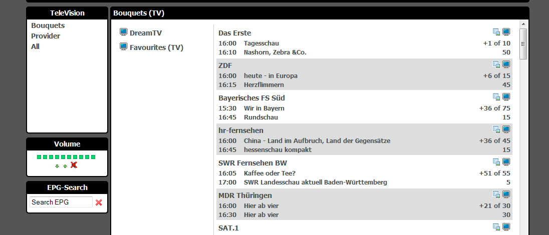

    • Aber über das Webinterface wirst du denke ich den gewünschten Sender auswählen und da kann es durchaus vorkommen das man die Lautstärke der Box verändert.
      Oder verwendest du evtl. BA?
        45,58 kB, 1.096×470, 2.062 mal angesehen
      Dieser Beitrag wurde bereits 1 mal editiert, zuletzt von Gong ()
    • BA?
      Also ich bin mir ziemlich sicher das ich die Lautstärke dort nicht verändere oder verändert habe. Das würde auch nicht erklären das nach einem Reboot der Ton wieder da ist, da die Lautstärkeneinstellung ja beim "Softreboot" gespeichert wird.
