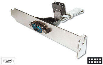

      RS232 ist übrigens ein Industrie-Standard, nahezu jedes Mainboard hat ein COM-Port Anschluss.
      Nur wird die dazugehörige Blende meist nicht mitgeliefert.
