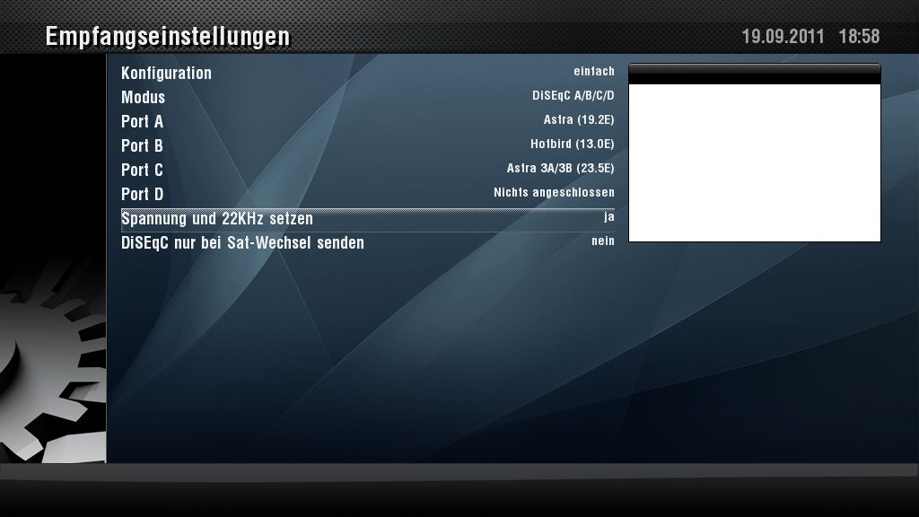

    • Man kann bei jedem Port durch <> (links rechts) drücken den gewünschten Satelliten auswählen.
      Also man muss die korrekten Satelliten-Positionen schon selbst auswählen, woher soll die Box auch wissen in welche Himmelsrichtung deine Empfangsanlage schaut.
        60,84 kB, 1.024×576, 2.092 mal angesehen
