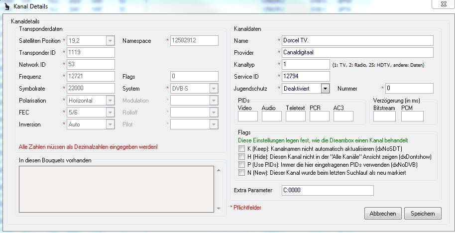

    • In dem Bild siehst du die Infos zum manuellen Suchlauf.
      Alternativ könntest du auch meine Settings einspielen --> Enigma 2 Settings (13°, 19.2°, 23.5°) by RDR
      Das es bei dir nach einem automatischen Suchlauf weg ist, ist normal, weil der Transponder dann nicht in deiner satellites.xml drin ist, wie ich schon oben geschrieben habe.

    • Danke.
      Genauso mache ich den manuellen Suchlauf, aber leider gefunden wird nix.
