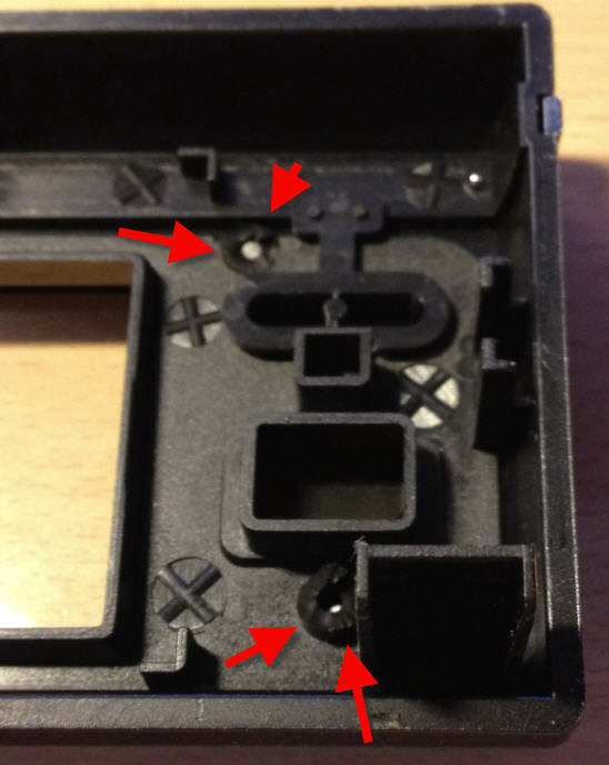

      Beim morgendlichen anmachen , vorne an der On/Off Taste drückte sich ,trotz sehr leichtem Druck darauf, das ganze Display samt Taste nach "innen"... Box ist auch nie runtergefallen, nie starken Kräften ausgesetzt worden
      Sieht nicht nach guter Verarbeitung aus....
      Was nun ? Gabs das schon mal ?
      ich werde Die Box heute mal jungfreulich auseinander schrauben und sehen was da im argen ist.. Evt mit Photos
      mfg

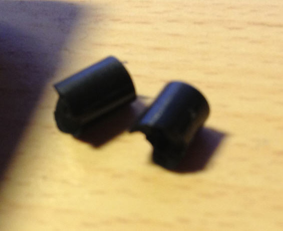

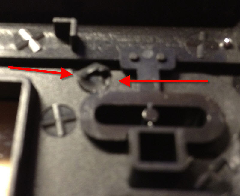

      Anbei Bilder von zwei abgebrochenen Halte Zapfen in der Frontblene (Innen)
      Gibt es dann eventuell Nachbesserung in den neuen Boxen ?
      Auch nach Öffnen einer zweiten 7020hd (Nachbar) sah ich schon Risse in den vorderen rechten zwei Haltezapfen.Beim 20ten mal on/off sieht das sicherlich genau so aus wie bei mir....
      Der zu weiche oder harte Kunststoff zeigt schon Risse in beiden Seiten der Zapfen beim ersten Einschrauben,was auch zu erheblicher Mechanicher Spannung auf der Innenseite der Frontblende führt, das dann nach einer Weile nach öfteren on/off drücken zum Abriss der /des Haltezapfen führt...
      Sowas darf einfach NICHT passieren.
      Da wird auch ein Austausch der Frontblende auf Dauer nichts bringen solange da nicht gut nachgearbeited wird , oder eine andere Kunstoffmischung verwendet wird

    • Keine Panik.
      Ich hatte genau das gleiche Problem mit meiner Dreambox 7020HD, obwohl ich kaum die Taste genutzt hatte.
      Ich hatte daraufhin mit Dream Multimedia telefoniert. Die meinten, die würden das Problem kennen. Es gabe wohl eine Produktionsserie, wo das Display mit den 3 Schrauben zu fest angeschraubt wurde.
      Habe daraufhin das Gerät zu denen geschickt und zwei Tage später repariert (mit neuer Blende) wieder zu Hause gehabt.
