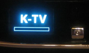

      Nicht im direkten Sinn, an was ich gedacht hab:
      Über die Picons kann man die Schriftgröße jedes Sendernamens ans Display anpassen.
      Quasi so:
      Man erstellt ein Picon mit ner schönen und großen Schriftart, die kontrastreich und scharf im Oled auch auf Entfernung wirkt, und das von jedem Sender.
      Also Picons nicht vom Logo, sondern als alternative Wahl, den Sendernamen größtmöglich in Textform.
      Die Logo-Picons sind gerade bei Pro7 usw ideal, aber manche Logos kann man auf die weite kaum erkennen.
      Woran ich interesse hab, ist ein "nutzbares" Oled, bisher ist das bei ner entfernung
      von 2m nicht bei jedem Picon nutzbar, weil man es schlichtweg nicht erkennt.
      Mal sehen wo ich Photoshop finde, ich würd das gern mal testen, so eine Schrift-Picon.
    • Hier mal zum Vergleich:
      K-TV Logo vs. K-TV Schrift größtmöglich, K-TV nur weils mir wurst ist ob das Picon passt, also ideal für Tests
      (erstellt mit Gimp portable)
      Man müßte halt ne schöne bzw gut wirkende Schrift wählen,
      falls interesse besteht könnten man sich per Arbeitsteilung eine Sammlung optimiert für lesbare Picons erstellen.
      Klar wirds schwieriger, umso länger der Name ist. Vielleicht abkürzen oder so?
      Ihr seit mit eurem Img Vorreiter was Lcd-Picons betrifft, ein lesbares DM800-Display kannte ich bisher noch nicht.

    • das mit den logos ist eine schweine arbeit ;) für astra19,2 wären das 1091 im moment (so der lcd picons stand)
      du kannst aber folgendes probieren:
      - lcd picons deaktivieren
      1. <widget source="session.CurrentService" render="Label" position="6,0" size="100,40" font="Regular;20" halign="center" valign="left">
      2. <convert type="ServiceName">Name</convert>
      3. </widget>
      bis auf den fortschrittsbalken unten ran und 132 breite, schrift etwas größer, halign & valign="center"
