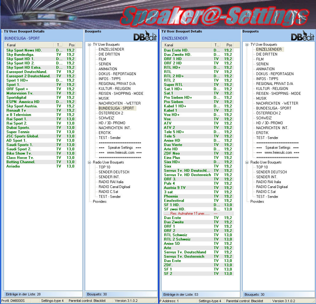

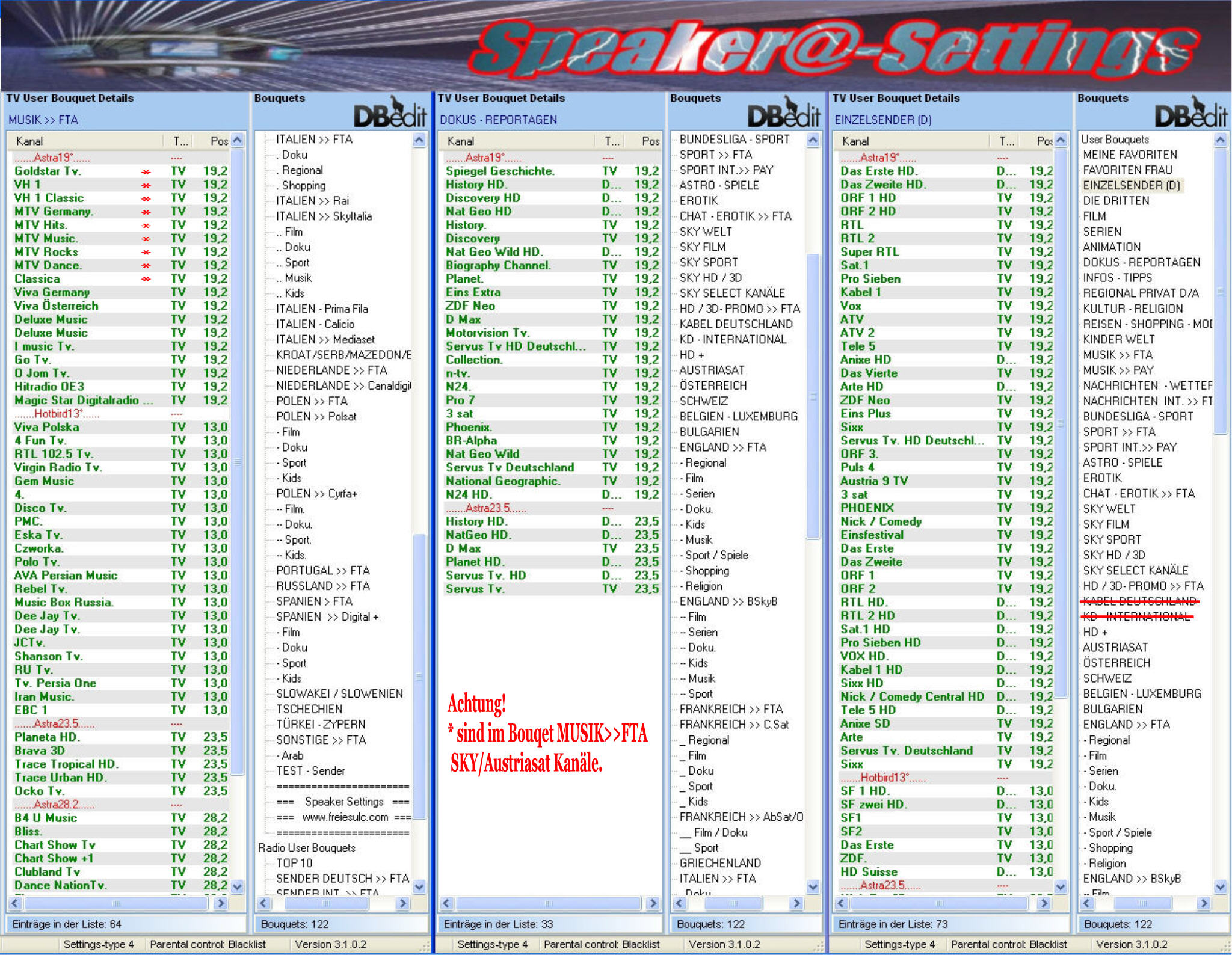

      Wenn Du wilst kannst du mal meine testen (Zubehör DreamBoxEdit-3.0.0.0 mit Howto ist dabei)
      Settings für den deutschsprachigen Raum.(Settings Deutsch HD)
      Folgende Pakete sind in die Bouquets eingebaut SKY / HD+ / ORF / Austriasat / SRG.
      Die Sender nach Sparten und Themen sortiert dadurch sind einige Sender mehrfach enthalten.
      Beim zappen nach bestimmten Themen ist es von Vorteil kein Bouquets wechseln. [Erotik/Musiksender Int.]
      Gruß Speaker

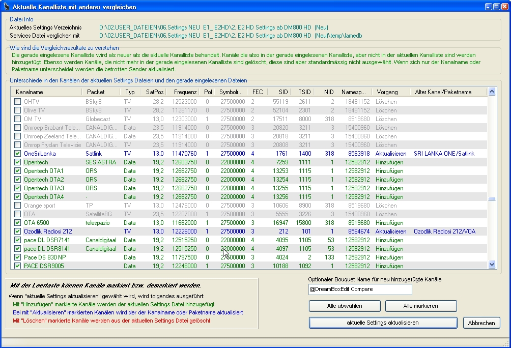

      Der beste Weg um immer Aktuelle Settings zu haben.
      Lade deine Settings mit "DreamBoxEdit" von der Box. dann machst du einen Suchlauf (Vor der Suche löschen Ja) Scan starten.
      Dann im Programm "DreamBoxEdit" Button " EXTRAS " anklicken nun "Aktuelle Settings mit der Box vergleichen.
      Hier siehst du auch die Sender die nur umbenannt werden (blau Hinterlegt) wie z.B.: RTL Nitro
