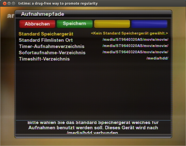

      Ich habe meine HDD getauscht.
      Im DM-Festplatten-Menü habe ich die alte HDD gelöscht und die neue unter dem angebotenen Namen in /media/WDCWD10EAVS00D eingehangen. Im DM-Menü unter Aufnahmepfade kann ich jetzt kein Standard Spoeichergerät auswählen, da steht nur <Kein Standard Speichergerät gewählt>. Weder rechts-links-Taste noch Buchstabentasten funktionieren. Die anderen Einstellungen unter Aufnahmepfade habe ich auf /media/WDCWD10EAVS00D gesetzt.
      Ich habe dann versucht, einen Link von /hdd auf /media/WDCWD10EAVS00D zu setzen, ist mir aber nicht gelungen. Dabei habe ich auch /hdd und /media/hdd gelöscht.
      Bevor ich was kaputt mache, wie bekomme ich in den Aufnahmepfaden das Standard Speichergerät wie auswählbar?

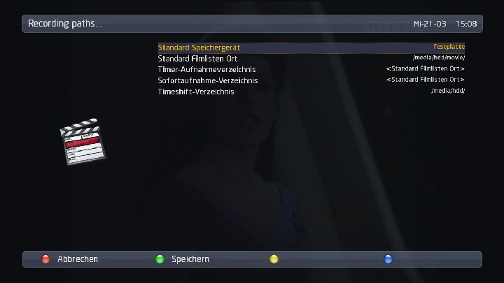

    • Hab ich bereits gemacht.
      Jetzt konnte ich auch in Aufnahmepfade "Festplatte" auswählen.

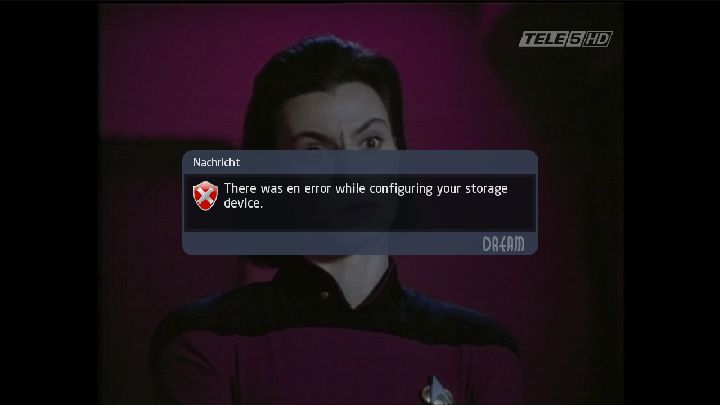

      Trotzdem hat DMM da nicht das Gelbe vom Ei mit dem neuen Festplattenmanager geschaffen, alles sehr mysteriös. Es klappt zwar alles, aber wenn ich in Aufnahmepfade Speichern wähle, kommt eine Fehlermeldung:

    • "Automatisch einhängen" ist aber verkehrt.
      Dann lese noch einmal gewissenhaft den verlinkten Thread durch !
      "Menü > Einstellungen > System > Speichergeräte"
      Dort die Festplatte auswählen und mit OK bestätigen:
      "umount now > Einhängepunkt manuell auswählen >
      automatisches einhängen aktivieren = ja
      Einhängepunnkt = /media/hdd"
      Wenn die Festplatte richtig eingehängt wird dann muss man überhaupt nichts anderes verstellen, weder irgendwelche Aufnahmepfade noch das Standard-Filmlisten-Verzeichnis.
      Wenn du das so eingestellt hast dann überprüfe ob das movie Verzeichnis auf der Festplatte vorhanden ist (/media/hdd/movie).
      Andere Pfade / Aufnahmepfade / das Standard-Film-Listen-Verzeichnis müssen nicht geändert werden.

    • Hi Ich habe Eine Lösung aber es ist relativ kompliziert zuerst muss man einhängepunkt manuell auswählen bei m war das media/meine festplatte/movie/movie danach auf unmout now danach auf einhängepunkt automatisches einhängen bei aufnahme pfade auf (Beispiel bei mir)mediea/mainefestplatte/movie/movie umstellen und zwar bei standart filmlisten ort timer aufnahmeverzeichnis und sofortaufnahme verzeichnis nicht vergessen FERTIg dan geht es zumindest bei mir

    • @dreamhop
      Das ist großer Murks und wird jeden "Anfänger", der ein Problem mit dem Einhängen der Festplatte hat, aufs Glatteis führen.
      Unter normalen Umständen spielt man den Aufnahmepfaden überhaupt nicht rum und eigentlich sollte die Festplatte immer in /media/hdd einhängt werden, so wie in der schon 1000x geposteten Anleitung Schritt für Schritt und bebildert beschrieben.

    • Danke Dir was mich ferwirrt ist das steht kein standart speichergerät gewählt unten steht man solle eins wählen aber es geht nicht zum wählen und denoch funktioniert ja alles wie gewünscht sehr ferwirrend das ganze
