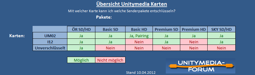

    • PS: im kabel gibts kein hd+. wenn man schon über hd+ herzieht dann auch an der richtigen stelle. ;)
        30,22 kB, 829×246, 4.681 mal angesehen
      Dieser Beitrag wurde bereits 2 mal editiert, zuletzt von tom264 ()
    • Also ich habe eine UM02 Karte mit dem neuen Programmpaket 100 Mbit Leitung. Da sind einige Paytv Programme mit drin. Sind das denn Premium HD? Wie gesagt es sind einige HD Kanäle aktiv wie zb 13th Street HD aber die normalen Pro7 zb nicht. Nutze die Scam 3.60
    • Es ist momentan nicht möglich mit irgendeiner Emu die PRIVATEN HD zum laufen zu bekommen.
