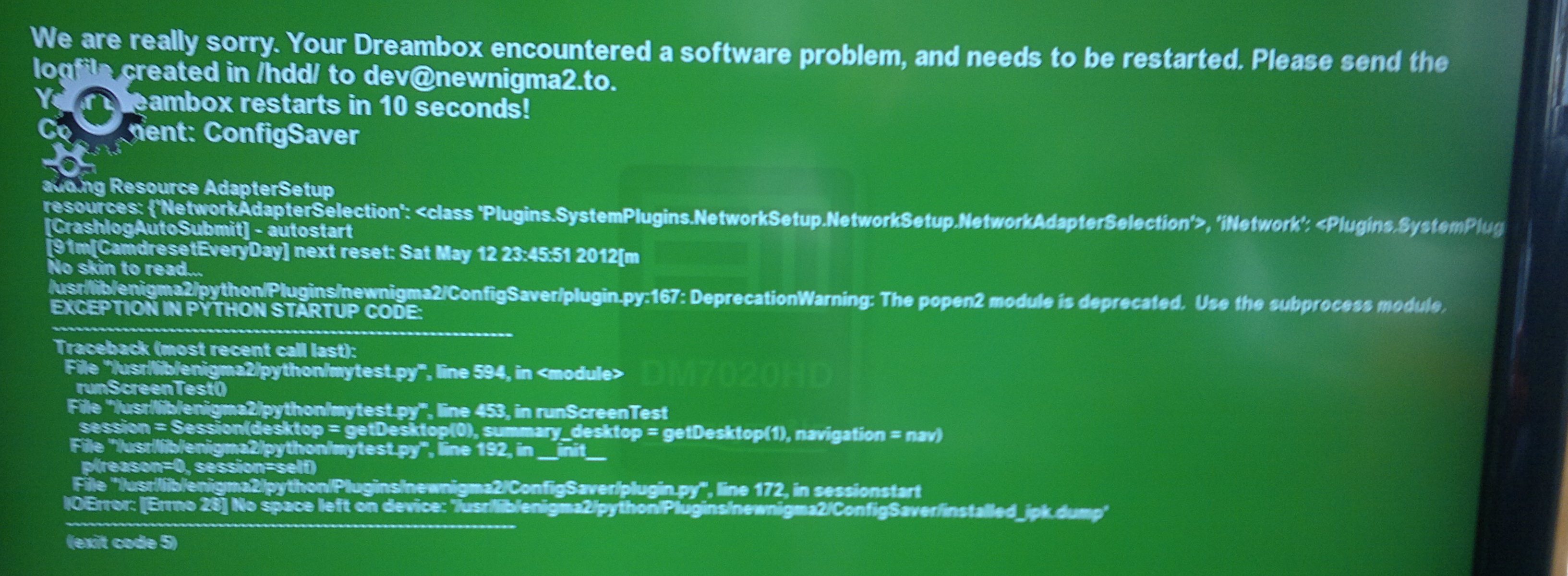

Ich komm auch nicht in den upgrade-modus
Hilfe ständig Greenscreen und neustarts
Könntest in /etc/enigma2 die settings löschen, dann wird der default skin geladen und es sollte wieder gehen.
ja aber ich komme ja gar nicht rein, neustart, lädt, greenscreen, neustart, lädt, greenscreen...
mit ausschalten hinten und dann power gedrückt halten komme ich nicht in den upgrade-modus -
Sollst ja auch per ftp auf die box gehen.
die fehlermeldung ist nun anderes

Das liegt daran, dass du die falsche Taste drückst. Statt "Power", musst du die "Aufwärts-Taste" drücken. Siehe auch hier: dream-multimedia-tv.de/dm-7020…mwareupdate-ueber-browser -

danke ich hab es geschafft und bin in den Upgrademodus gekommen (Netzstecker gezogen und 5min gewartet dann gings), hab das image neu draufgemacht und nun geht es wieder.

Ich hoffe du bist des lesens mächtig, da steht NO SPACE LEFT ON DEVICE = Flash voll

ich hab nun herausgefunden warum der speicher voll war. ich wollte einen film vom pc auf die dm spielen, nach ein paar hundert mb´s kann immer der abbruch, scheinbar hab ich den film in den flash kopiert. Ich hab aber extra den pfad der hdd genommen, also samsung.... ist das falsch? Wie kopiere ich vom pc aus auf die hdd im reciever? Hab es mit einem ftp und DSE Beta probiert.
Unter "Menü > Einstellungen > System > Speichergeräte" steht doch wo die Festplatte gemountet ist.
Das sollte in der Regel /media/hdd sein. -

Dachte ich auch, (bin ja neuling hab die Box erst 9.5.) aber genau dort kam immer der Abbruch. Ich hab noch ein Verzeichnis das wie die Platte heisst, Samsung... -
