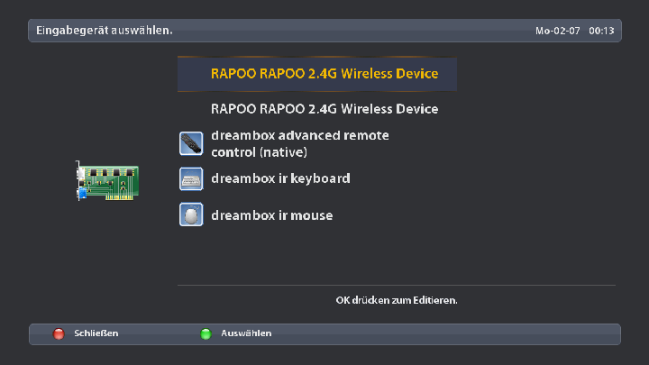

wie hast du denn die Tastatur "gepaired" - habe auch das Modul installiert - WIE GEHTS JETZT WEITER?

habe den Bluetoothdongle in die Box, neugestartet, dann ist er unter Menü>Einstellungen>System>Eingabegräte zu finden, dann sieht es so aus automatisch gepaired!!!Nicht das Internet macht wahnsinnig, sondern die Wahnsinnigen machen das Internet!!

Hi,
den Bluetoothdongle der bei der Tastatur dabei ist,
Rapoo E9050 Blade Series Wireless Kompakt Ultra-slim Keyboard 2,4GHz schwarz von Rapoo 29,90€
Aber verstehe nicht warum die unter Eingabegeräte 2x vorhanden ist siehe Screenshot weiter oben??Nicht das Internet macht wahnsinnig, sondern die Wahnsinnigen machen das Internet!!
