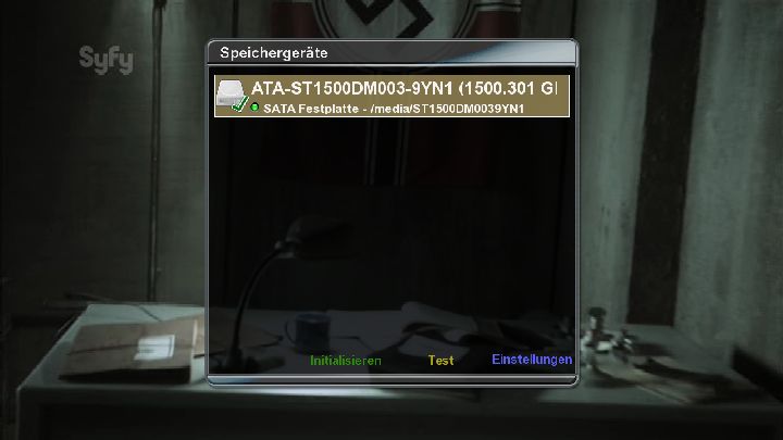

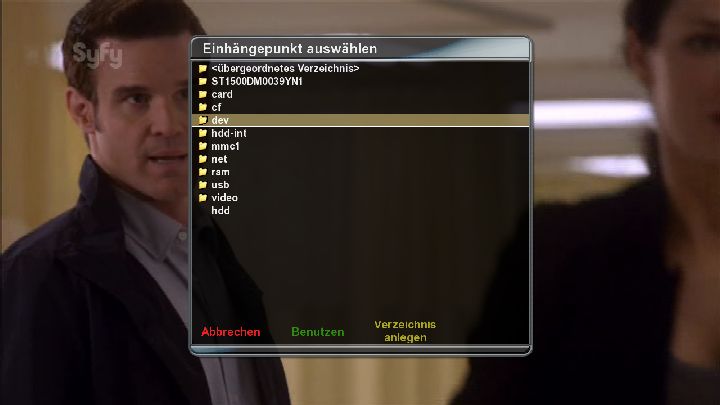

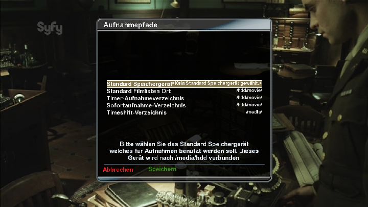

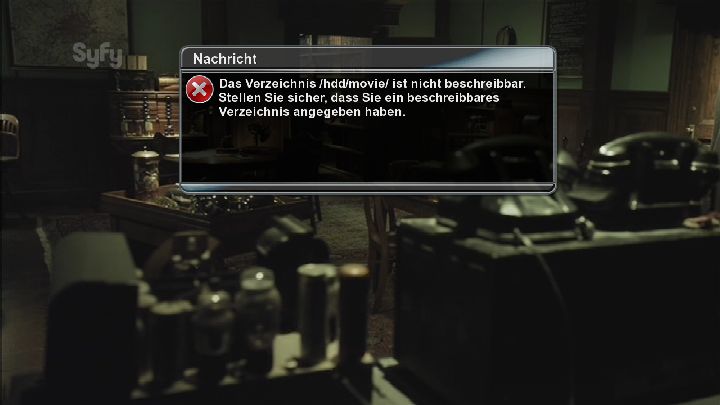

    • muss mich mich hier mal einhängen. Bei mir gehts nämlich net und ich weis net warum?
      Hab eigentlich keine Lust auf das Originale Image zu gehen wegen der hdd, muss doch auch so gehen?!
      Habs so versucht wie hier beschrieben, aber es kommt immer die Fehlermeldung
      "Das Verzeichnis hdd/movie ist nicht beschreibbar..."
      aber das einhängen klappt .... und als Standard Speichergerät kann ich die hdd auch net einstellen?
        35,27 kB, 720×405, 2.686 mal angesehen
        46,59 kB, 720×405, 2.668 mal angesehen
        28,93 kB, 720×405, 2.610 mal angesehen
        28,87 kB, 720×405, 2.427 mal angesehen

    • @lamyron
      Dir ist schon klar das du somit die Festplatte gelöscht / formatiert hast ?
      Festplatten initialisierung / Probleme
      /media/hdd ist bei dir kein Verzeichnis, sondern vermutlich ein Symlink.
      Lösche den Link /media/hdd und erstelle das Verzeichnis /media/hdd neu.
      Anschließend mountest du die Festplatte manuell auf /media/hdd und erstellst dann das movie Verzeichnis ( /media/hdd/movie ) via FTP
      Steht alles in der FAQ beschrieben..

    • Ohman .... Danke.
      Der Scheiß Systemlink wars ..... is ja auch klar, das war ja mein NAS. Und da ich das ausgeschalten habe konnte ich auch net drauf zu greifen und deswegen kam andauernd die Fehlermeldung. Hätte ich auch selber dran denken können .... aber jetzt gehts .... er bringt zwar immer noch eine Fehlermeldung wenn ich bei den Pfaden speichern will, aber es geht alles ....
      Also noch mal D A N K E :]
    • Die Fehlermeldung kannst du getrost ignorieren, die Pfade werden trotzdem gespeichert.
      Das ist ein Fehler in der Enigma2 Version - da können wir nichts für.
      Wenn du die Festplatte allerdings wie beschrieben manuell auf /media/hdd gemountet hast dann musst du auch keine Pfade ändern.
