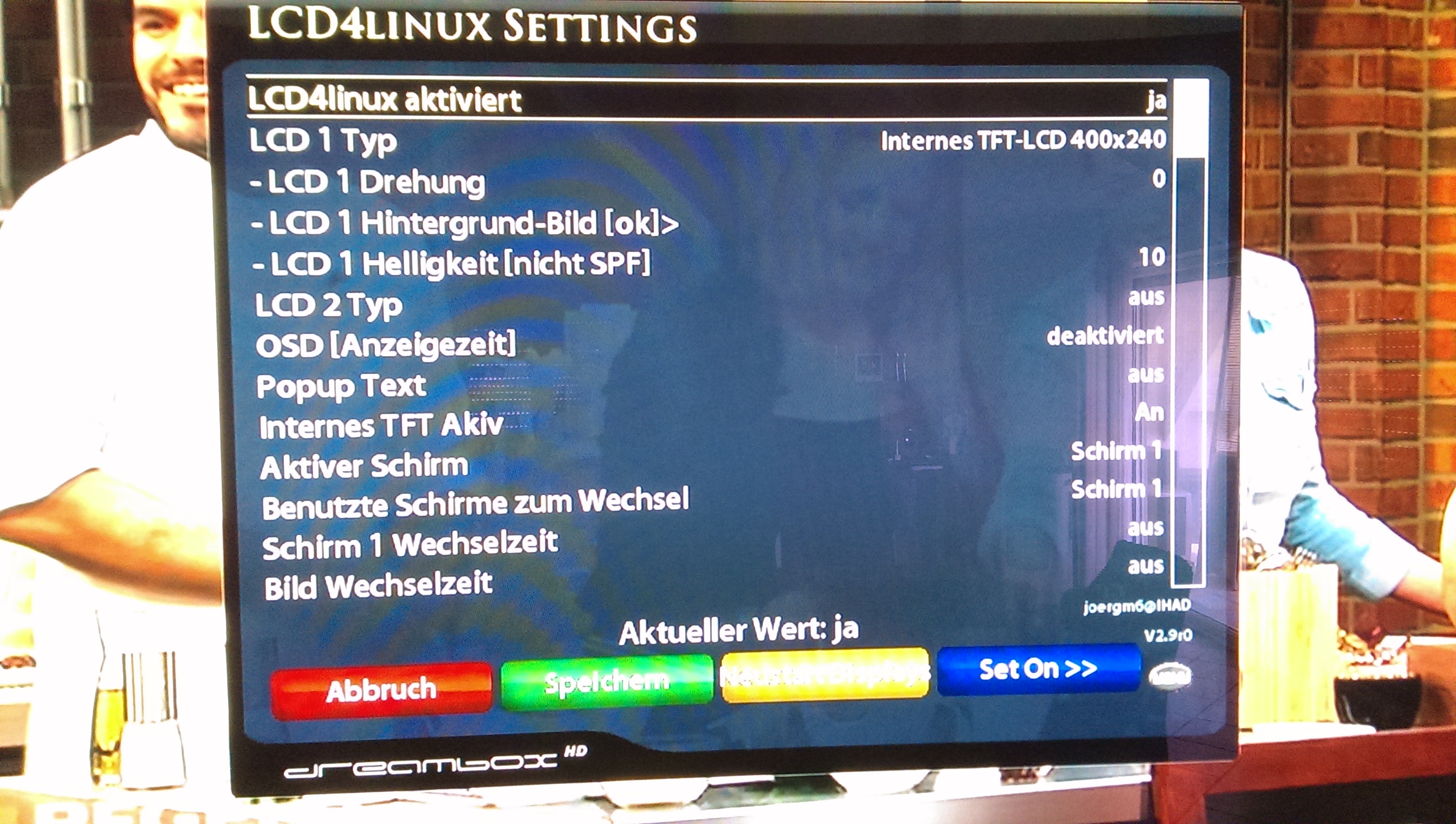

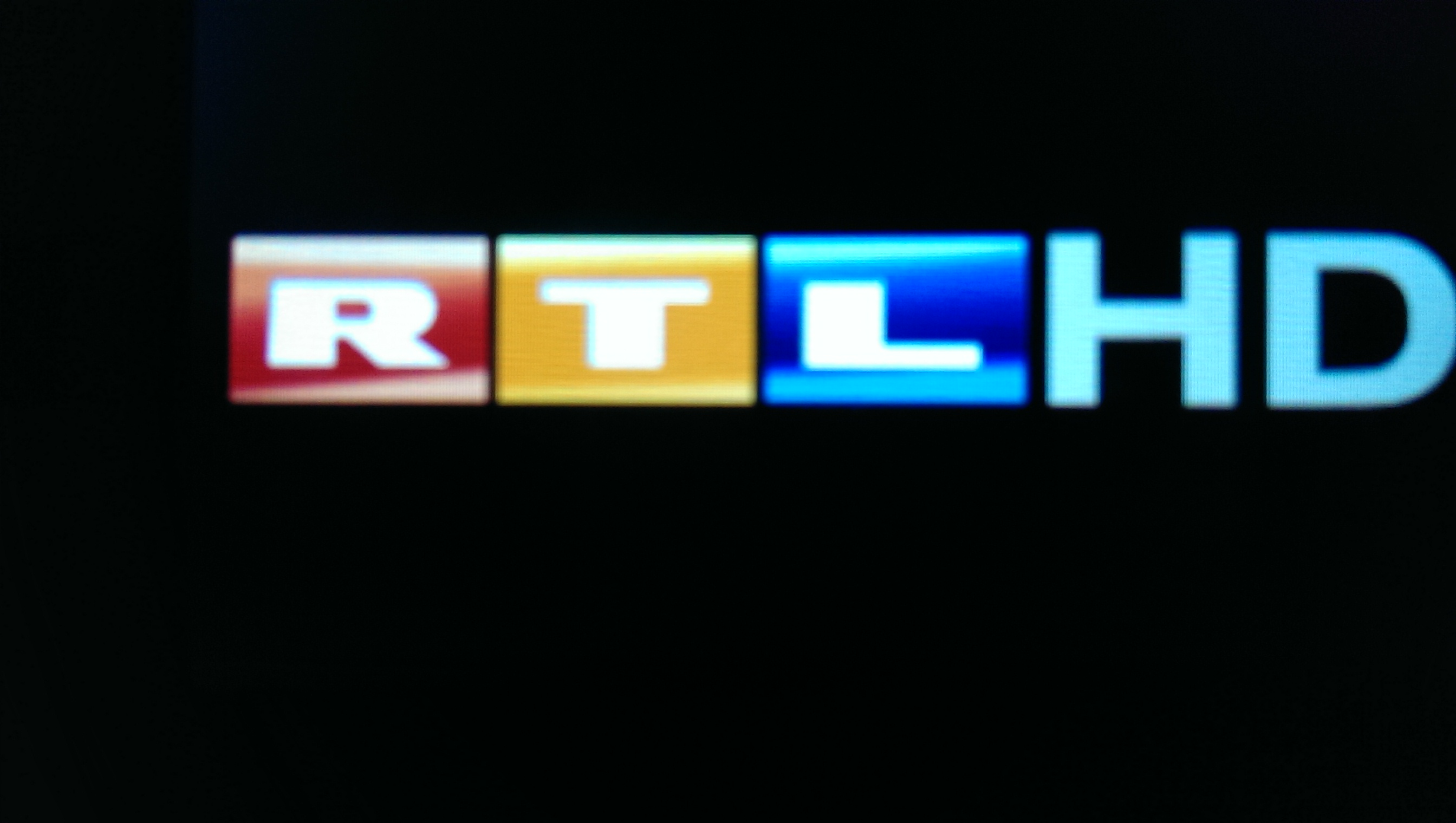

    • Farbdisplay funktioniert sehr leicht mit dem LCD4 linux Plugin
      Ein dickes Lob an das Board hier
      Ich habe auch sehr lange gebraucht um das Farbdisplay endlich ans laufen zu bekommen. Aber nachdem das LCD Plugin und die dazugehörigen Treiber installiert waren funktioniert es einwandfrei. Durch das Plugin gibt es unendlich viele Möglichkeiten das Display zu gestalten.
      Ich verwende den LT6.HD Skin. Die Picons die ich mir vom newnigma Server hole lagere ich auf meinem USB Stick. Und die LCD Picons kopiere ich einen Ordner direkt in das Verzeichnis picons. Und den nenne ich dann LCD Picons und dort kommen alle LCD Picons 400 x 170 rein. Ich verwende auf meiner DM 8000 und auf der 7020HD newnigma unstabled 4.0. Läuft alles ohne Probleme. Stehe sehr gerne mit Rat und Tat zur Seite.
