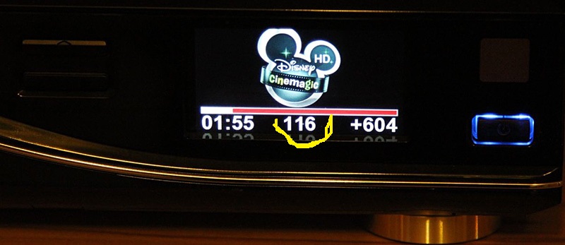

      ich hätte gern auch wieder die Kanalnummer im Display. Wird mir nicht angezeigt.
      Ich finde aber auch nix in der user_skin wo ich was schreiben muß.
      Foto 1 ist aus dem Forum so wie ich das haben möchte und Foto 2 wie auf meinem Display.
      Mfg schwalbek51
