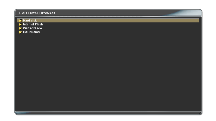

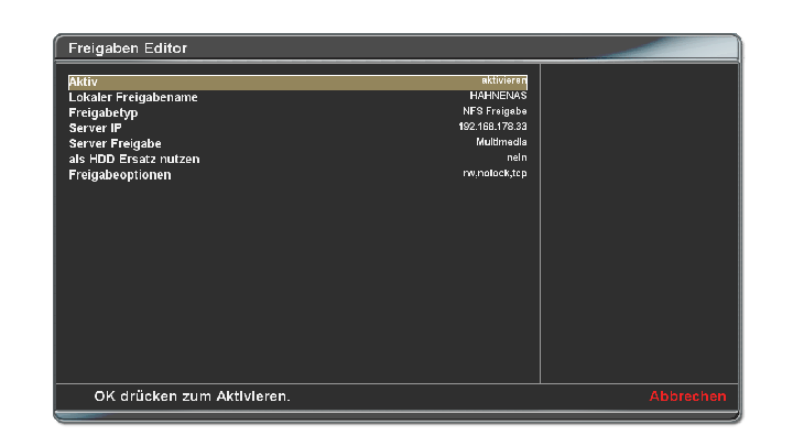

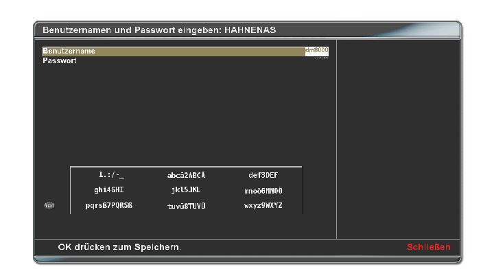

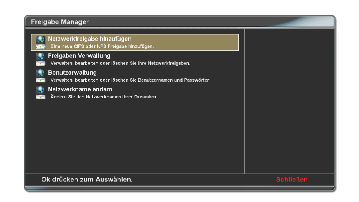

    • Hallo Wolfgang,
      ich habe mal einen Screenshot mit meinen Freigabeeinstellungen angefügt (Bild 1)
      Der Ordner im NAS ist doch bestimmt passwortgesichert. Dazu muss die dreambox natürlich Benutzernamen und Passwort an das NAS geben. Das kannst du in der Benutzerverwaltung beim Freigabemanager bzw. den Netzwerkeinstellungen einstellen (Screenshot2). Sieht bei mir dann so aus (Screenshot3).
      Im DVD Player habe ich dann die im Screenshot 4 zu sehende Auswahl an Laufwerken.
      Screenshot 5 zeigt die Auswahl im Pictureplayer.
      Wähle ich das NAS aus, komme ich in aller im Hauptordner Multimedia angelegte Unterordner.

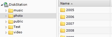

      Ich versuche mal allein EInstellungen nach Deinen Angaben durchzugehen. Von NAS habe ich auch einen Screenshot angehängt aber von der Dreambox kann ich leider keine Screenshots erstellen. Wie machst Du die ?
      Mein NAS hat im internen Netz die fixe IP-Adresse 10.0.0.1 und heisste "DiskStation". Im Screenshot 1 siehst Du was der User "testuser" am NAS alles an Verzeichnisse sieht. Man sieht den Namen des NAS "DiskStation" und u.a. das Verzeichnis "photo" in dem meine Fotosammling ist auf die ich von der Dreamox aus zugreifen möchte.
      Vom Handy aus komme ich mit Angabe des usres "testuser" auf die freigegebenen Verzeichnisse. Das problem dürfte als nciht am NAS liegen.

    • Hallo Wolfgang,
      wenn dein NAS im internen Netz die IP-Adresse 10.0.0.1 hat, dann sollte in der dreambox auch genau diese Adresse als Server IP eingestellt werden. Also nicht am Ende die Ziffer 7, denn die NAS ist ja der Server. Ebenso sollten die Bezeichnungen genauestens stimmen, wie Ordnernamen usw., denn DiskStation ist nicht DISKSTATION oder DiskStaion.
      Zu deinen Fragen: HAHNENAS ist der Name der NAS in genau dieser Schreibweise. Der Ordner Multimedia ist der Name des freigegebenen Hauptordners für alle Mutimediadateien in den diversen Unterordner jeweils für Fotos, für DVD-Isodateien, für TS-Dateien als Aufnahmen von der dreambox und ein weiterer für timeshift. (Die letzten beiden Dinge mache ich in der Hoffnung, die dreambox d.h. deren Netzteil zu schonen.)
      In den Einstellungen des NAS wurde ein Benutzer dm8000 mit entsprechendem Kennwort angelegt. Dann wurden in den Einstellungen des NAS diesem Nutzer Schreib- und Leserechte für den Ordner Multimedia und alle darin enthaltenen Unterordner verliehen.
      Dieser Benutzername und das Kennwort wurden in die Benutzerverwaltung der dreambox in exakt der gleichen Schreibweise eingetragen.
      Nochmals: Tippfehler sind hier unverzeihbar!
