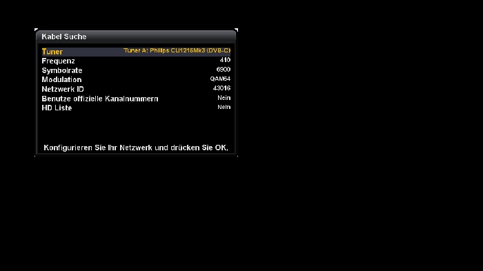

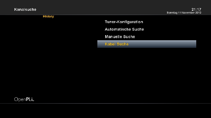

      In Openpli Images gibt es die Möglichkeit, bei der Kanalsuche die Kabelsuche anzuwählen (siehe screenshots).
      So werden alle Sender ohne manuelles Nachjustieren gefunden. Die Sender können dann gespeichert werden um sie in Newnigma einzuspielen. Dies klappt problemlos.

    • Dann melde Dich doch bitte mit Deinem Wunsch einfach direkt bei DreamMM, denn im Newnigma2 Image wird am Enigma2 Core, und dazu gehoert auch die Sendersuche, nichts geaendert. ;)
