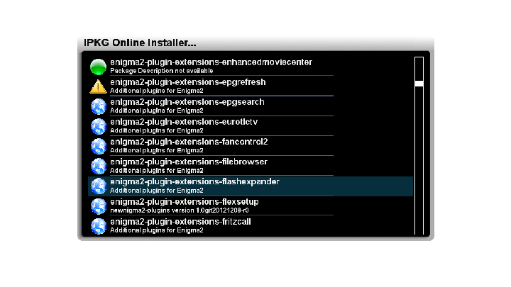

    • Original von neuerer
      warum gibt es den flashexpander nicht über online panel?
      Der Flashexpander liegt auf den unstable Feeds.
      Wenn du im richtigen Thread posten würdest, hätten sich viele der Fragen wahrscheinlich schon geklärt.
        50,7 kB, 720×405, 1.132 mal angesehen
