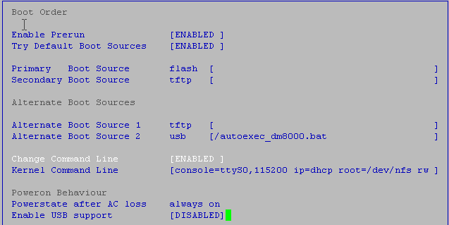

  • Kernel command line: ubi.mtd=root root=ubi0:rootfs rootfstype=ubifs rw console=null debug bmem=102M@154M
    Du musst schon die Konsole aktivieren sonst endet das log irgendwo mittendrin ;)
  • Was muss ich da machen -Konsole aktivieren. Bin so vorgegangen wie bei Dreamscreencast "Bootlog erstellen" im Video.

  • soll ich Deine ganze Zeile eintragen /ändern?
      7,39 kB, 637×319, 1.409 mal angesehen

  • Sch.. , jetzt startet sie gar nicht mehr. Habe bestimmt im Bios falsch geschrieben.

  • @sparksofinsanity
    Deine Zeile steht genau so drin wie du geschrieben hast. siehe Bild.
    Auf dem TV sieht es jetzt so aus Pixel .

  • Hi,
    da ist ein schreibfehler im bmem=.... (102 <-> 120)
    aber du kannst das ganze bmem= am ende auch komplett weg lassen
    Das fügt der 2nd stage loader selber ein. Damit kann man sich dabei dann auch nicht verschreiben.

  • Toll habe ich jetzt geändert, Box startet trotzdem nicht mehr. man ist das ein Mist.
    Was kann ich machen??
    edit: auf dem Display steht nur: vmlinux-3.2-dm8000gz

  • Ich habe inzwischen die Box mit DreamUp neu geflasht.aktuelles unstable.
    Jetzt müsste doch im Bios wieder alles auf Grundeinstellung sein, so das ich Deinen Eintrag jetzt machen kann oder?
    Will die Box aber erst mal so einrichten das ich wieder Bild habe. Bis jetzt ist sie wenigsten gestartet.
    Möchte aber auch das ein Bootlog klappt.

  • @sparks
    Meine Box fährt jetzt-Gottseidank wieder hoch. Ein Prob. gelöst. Nun wird mein Stick und CF Karte aber nicht mehr erkannt.
    Kann es sein das ich im Bios versehentlich für USB etwas verstellt habe?
    Deine Einstellung fur die "Kernel command line" habe ich noch nicht geändert. Teste ich morgen.
    edit: Prob gelöst Stick wird erkannt CF auch
