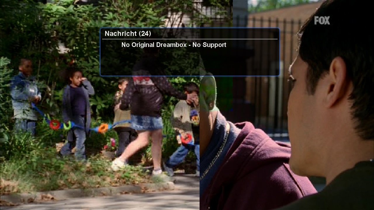

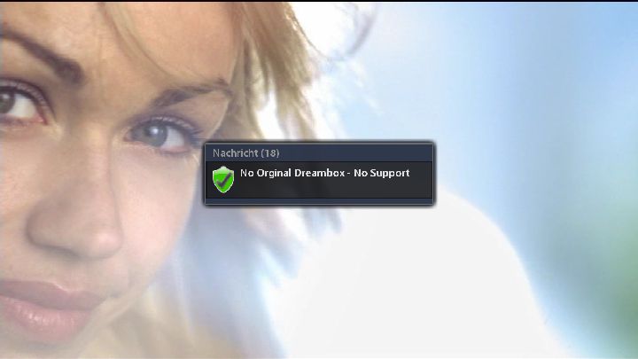

      Hallo alle zusammen,
      habe seit heute das Problem, dass eine Meldung kommt die dieses aussagt.
      No original dreambox - no support
      Das passiert z.B. wenn ich die Plugin NaviBar öffne oder irgendein anderes Plugin.
      Meine Box ist eine orginale, habe dies über genuine dreambox geprüft.
      Hat noch jemand diese eigenartige Meldung?
      Vielen Dank für eure Hilfe
        25,33 kB, 720×405, 1.690 mal angesehen

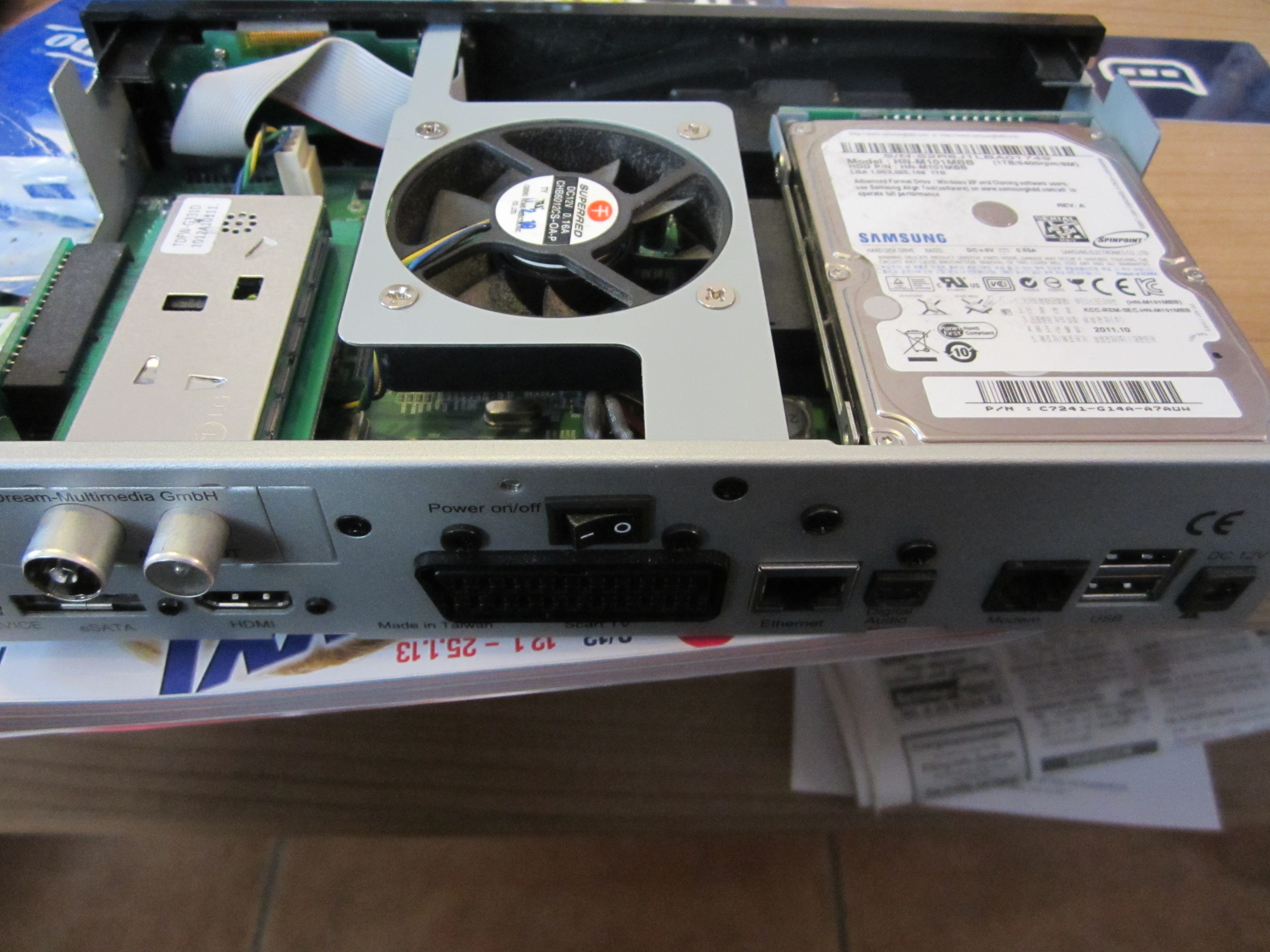

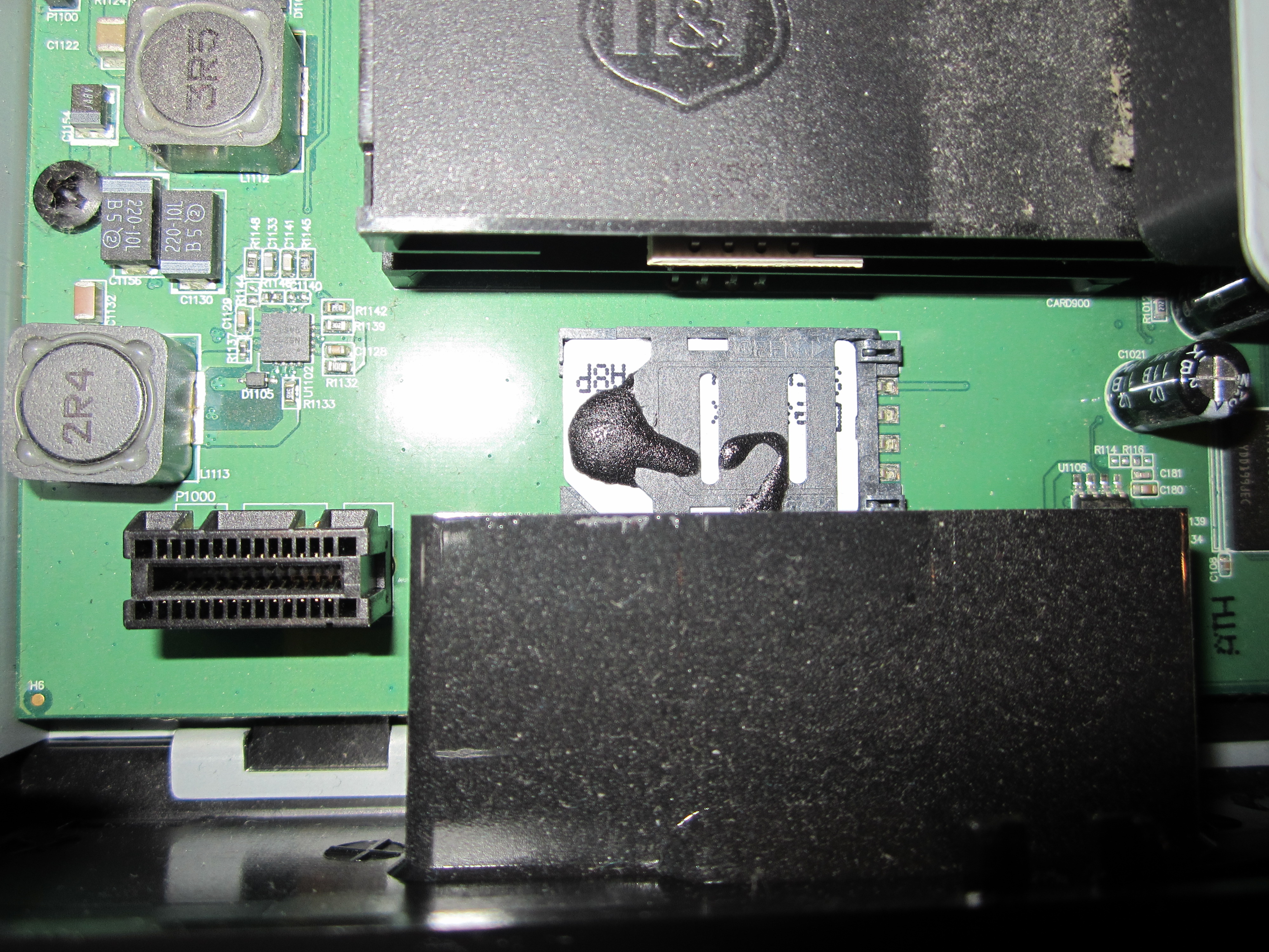

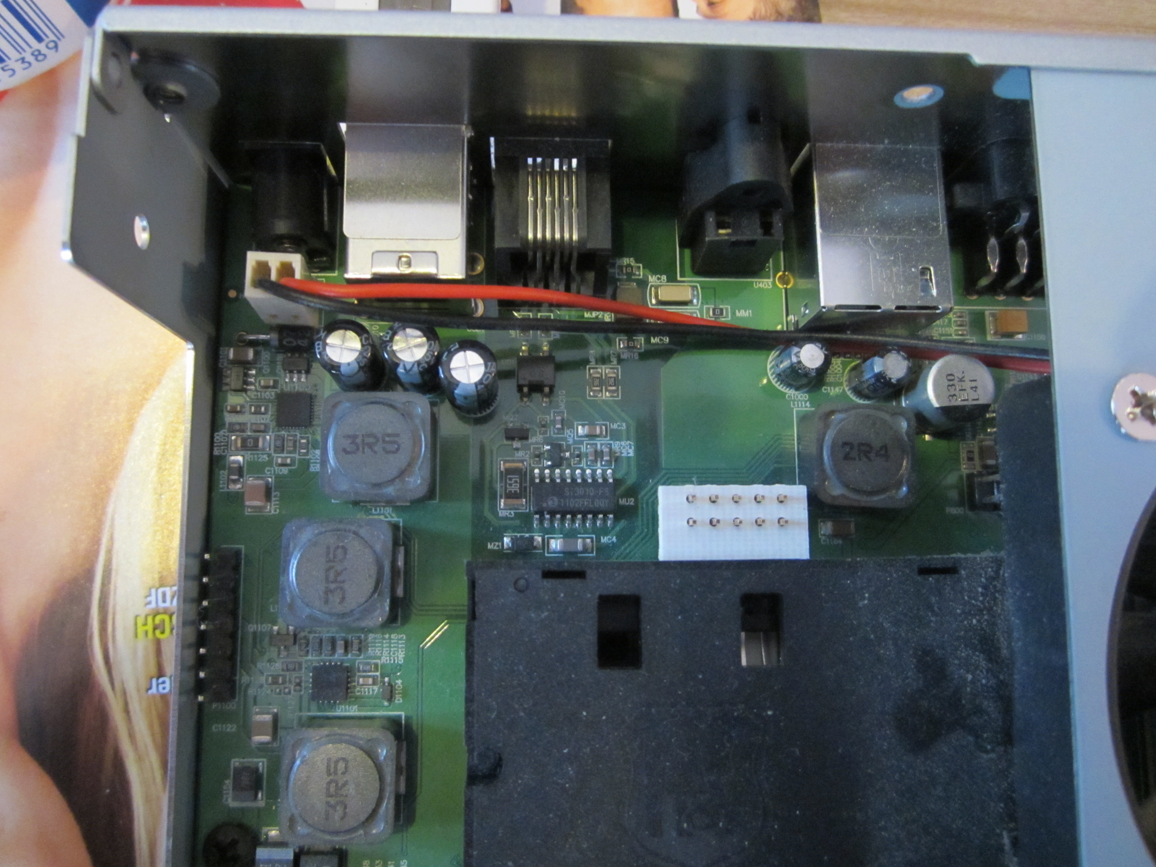

      Icg habe mal ein paar Bilder angehängt von der BOX.
      DM800se HD
        3,52 MB, 4.000×3.000, 1.308 mal angesehen
        2,87 MB, 4.000×3.000, 1.329 mal angesehen
