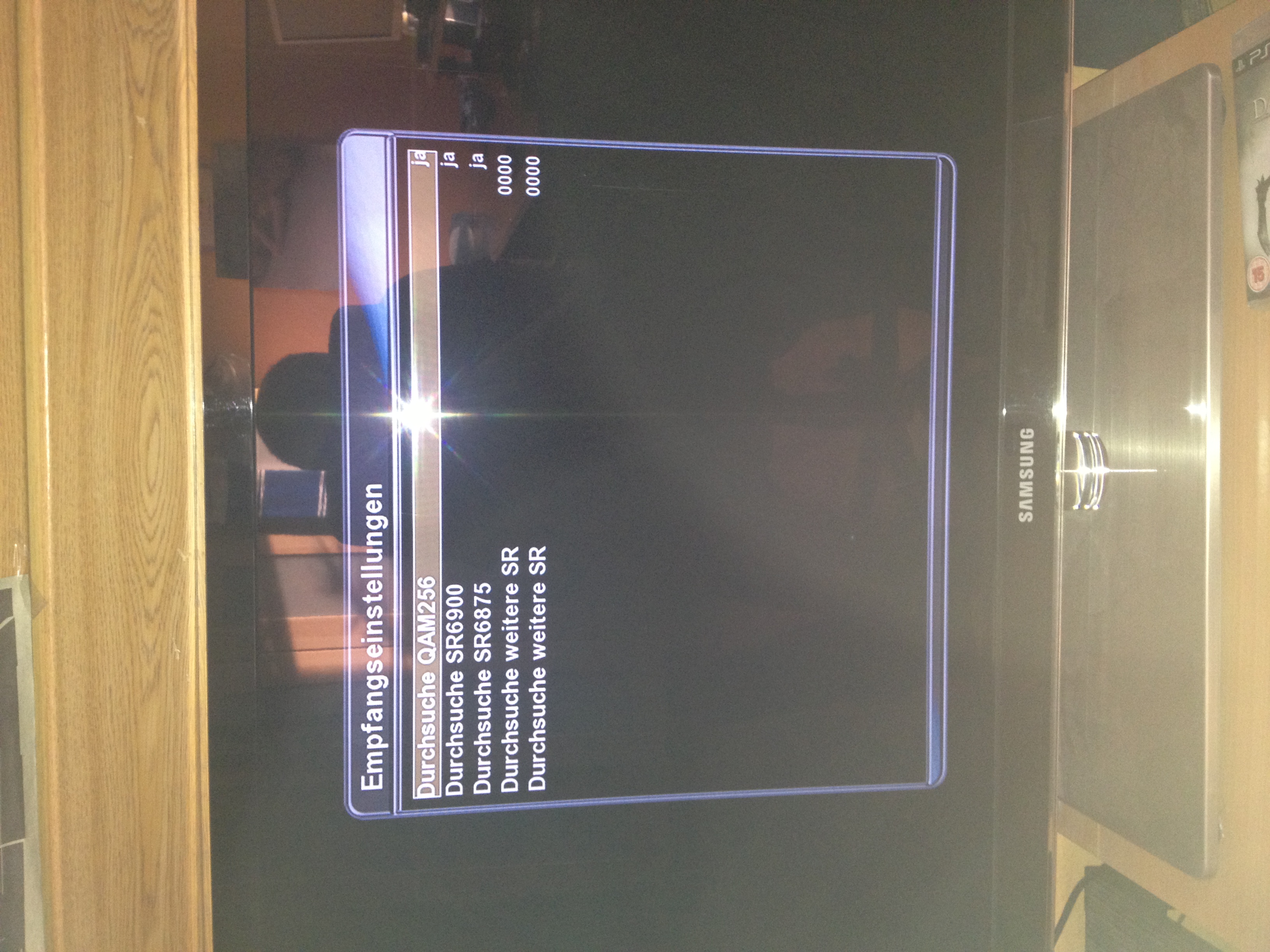

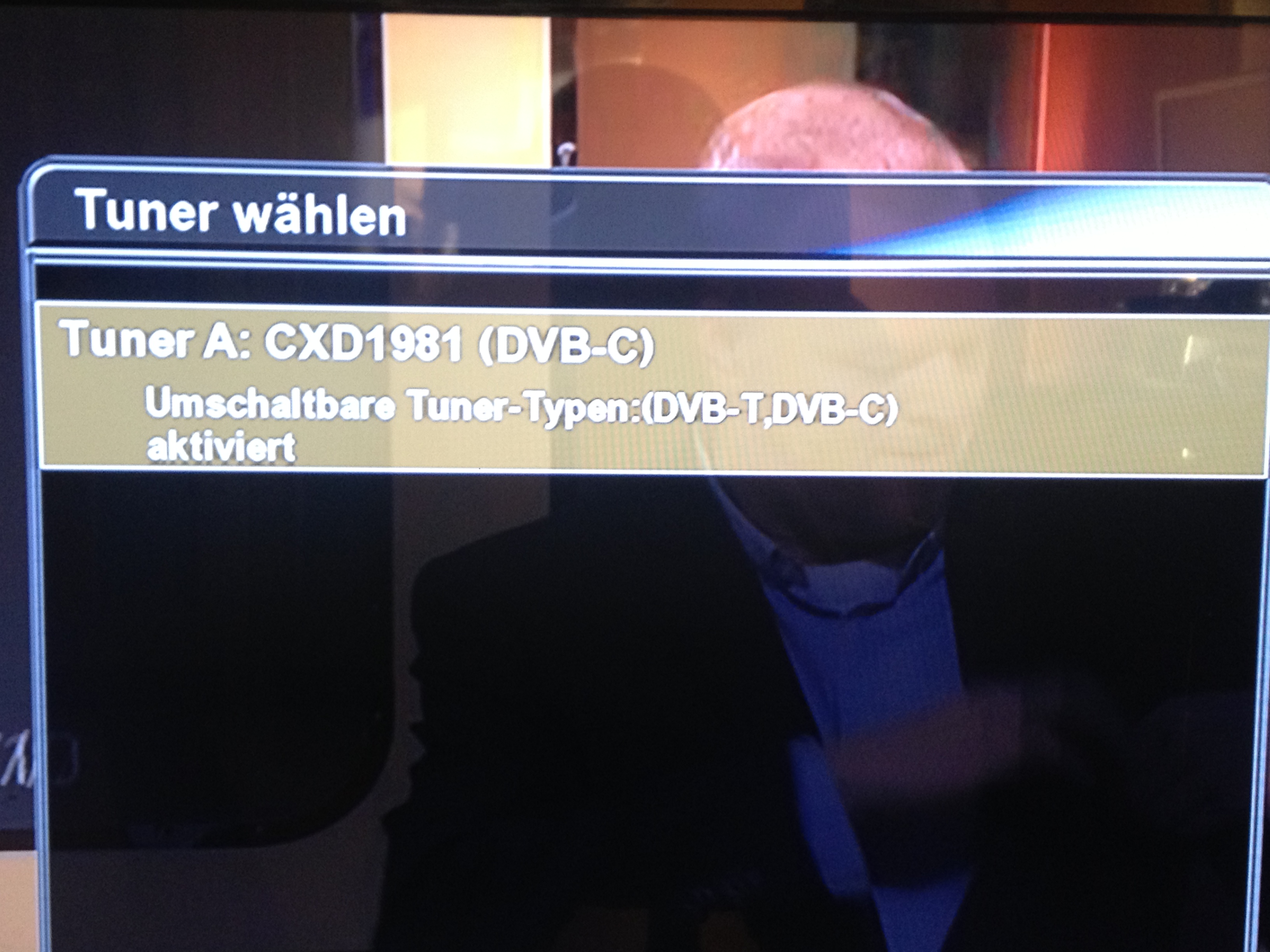

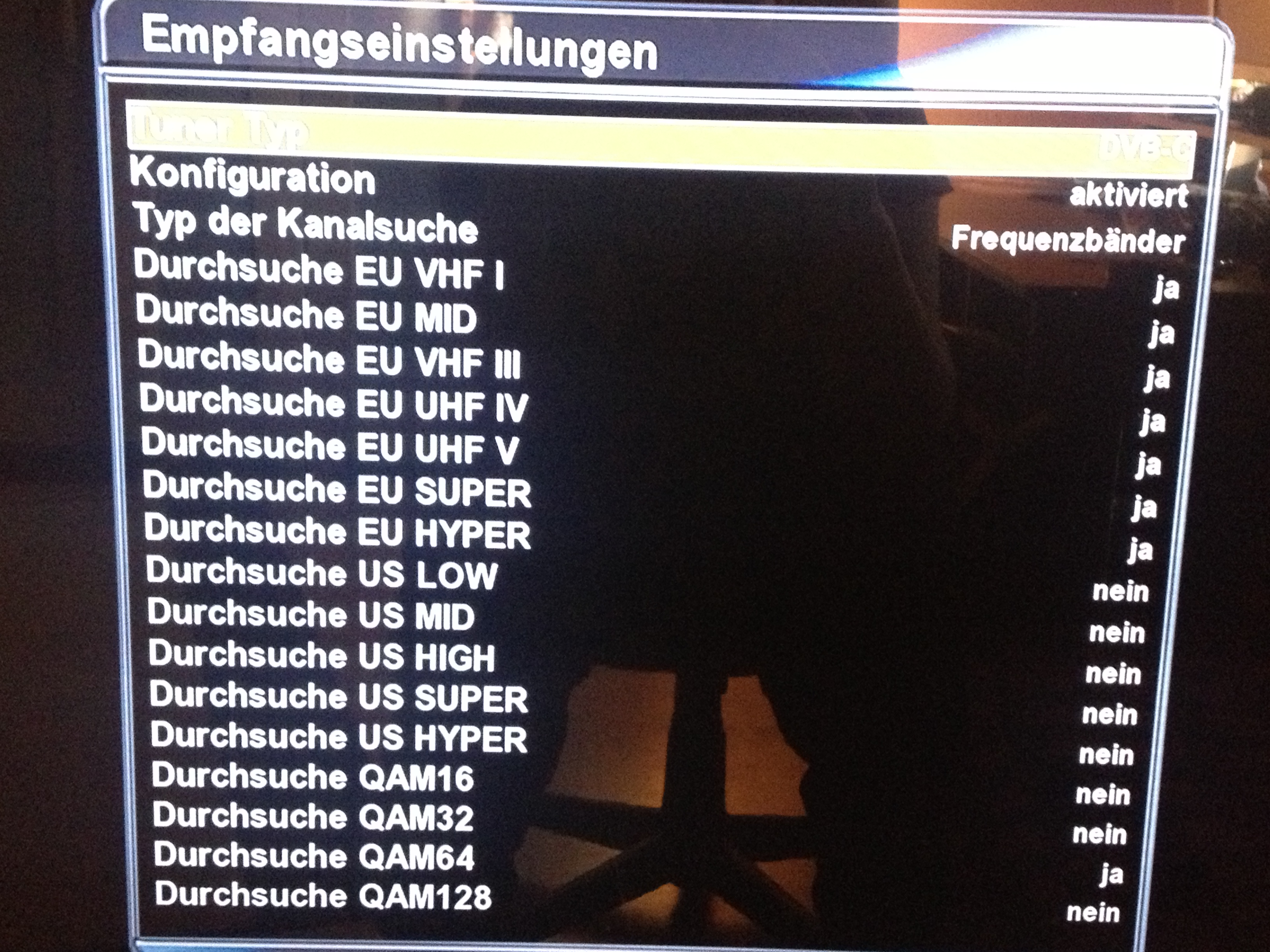

      Hey ich habe Die DreamBox DM500 HD
      und bei paar sky sendern bekomme ich immer eine nachicht
      Kanal Nicht Verfügbar!
      Bitte Tuner-Konfig Überprüfen
      bei einen bekannten geht es mit meiner box... (selbeenstellung natürlich)
      Könnt ihr mir sagen woran das liegen kann??

    • Hallo sry das ich mich jetzt erst wieder melde es ging ne zeit lang ich weiß aber nicht warum ....
      und mir is aufgefallen das bei denn sender die nicht gehen der
      SNR Wert bei 28.xx is könnte es vill daran liegen ??
      wenn ja würde man denn wert mit einen verstärker höher bekommen?
