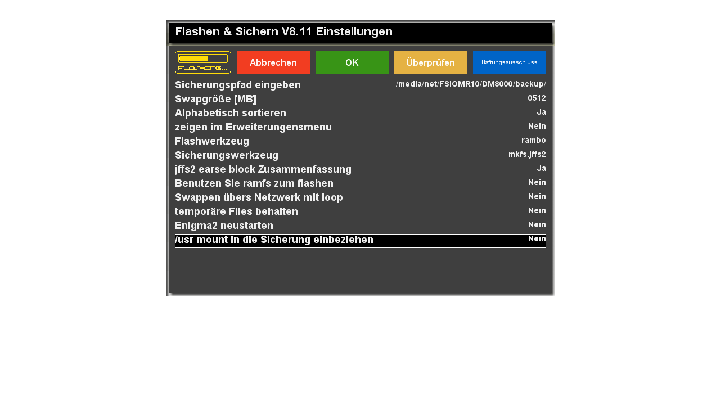

    • Ich habe die usr Option aktiviert
      So das hat schonmal geklappt.
      und wie flashe ich es auf meiner anderen Box ?
      Die Datei hat fast 90 MB.
      Auf der anderen box habe ich schon die Sicherungsdatei die ich vorher gemacht habe drauf gespielt und eine flasherweiterung angelegt.
      Ich habe versucht über den Browser den Sicherungs Flash 90 Mb auf der 2 Box mit Flasherweiterung drauf zuspielen.
      Aber Fehlanzeige ( to much data or bad sectors ) usw.
        22,02 kB, 720×405, 2.053 mal angesehen
      Dieser Beitrag wurde bereits 1 mal editiert, zuletzt von zombie2000 ()
    • Weil der Speicher der "kleinen" Dreamboxen so klein ist, braucht man ja das Tool, um das /usr Verzeichnis
      auszulagern.
      Du kannst jetzt zwar mit Dflash eine Sicherung mit usr Verzeichnis machen, aber dann ist es zu gross.
      Dflash müsste beim zurückflashen das /usr Verzeichnis wieder auf einen USB-Stick auslagern, was es
      aber nicht macht.
      Hab auch schon nach einer Lösung gesucht, aber noch nichts gefunden !
