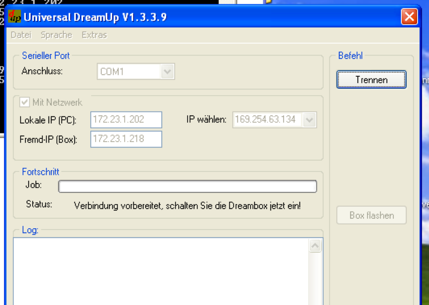

      Jetzt habe ich mir verführen lassen eine Windows Virtualisierung auf zu setzen auf den Mac (hoffentlich komme ich nicht in die Holle)
      Ich habe aber für den DreamUp keine COM Port zu Verfügung. Ich kann nur eine IP nummer eingeben. Auf die Nummer der Computer und die Box gibt es dann aber die Fehlermeldung

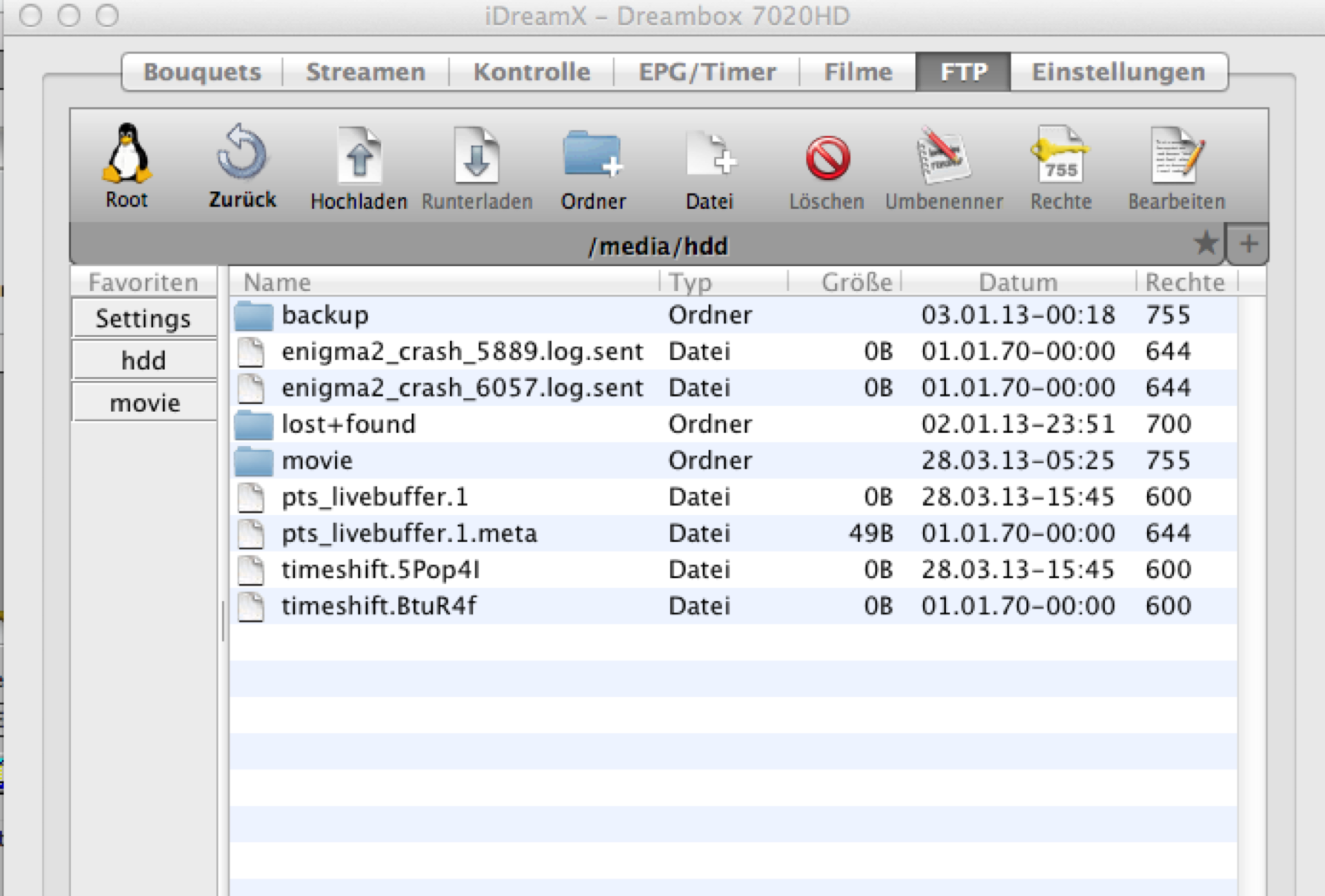

      Wie in anderen Beitrag beschrieben werden auf die HDD keine neue Crashlogs geschrieben obwohl ich ein greenscreen erhalten.
      Gibt es vielleicht noch eine positive Tipps wie ich weiter komme. Wichtig ist das ich vielleicht ersmal den Dreamup zum laufen kriege über IP!
        643,98 kB, 1.922×1.300, 619 mal angesehen
    • Hi,
      was nutzt Du OracleVM oder Parallels?
      Du musst auch die usbtoseriel Treiber installieren und die Usb in der Virtual M freigeben, und Netzwerk das des Mac nutzen, da gibs soviel zum Einstellen, ich habe das unter Parallels laufen weil über OracleVM habe ich es nicht hinbekommen!!! ?(
      Gruß goetzy200!! :denk:

    • Für Linux gibts ne Lösung und ein HowTo von Dr.Best, obs fürn Mac geht keine Ahnung
      Hi,
      da ich Windows mittlerweile komplett verbannt habe von meinem alten PC, wo noch eine Com Schnittstelle vorhanden ist, musste ich heute einen Weg finden, um dreamUp unter Linux zum Laufen zu bringen.
      Eventuell benötigen das andere auch mal unter Linux, also poste ich hier schnell den Weg, wie ich das gemacht habe.
      Zuerst legt man einen Syslink von ttyS0 auf dosdevices/com1 im .wine Verzeichnis an:
      1. ln -s /dev/ttyS0 ~/.wine/dosdevices/com1
      Danach editiert man die system.reg im .wine Verzeichnis:
      1. [Hardware\\Devicemap\\SerialComm]
      2. "Serial0"="COM1"
      mit Wine DreamUp starten, und Linux-User sind glücklich, dass das Programm nun unter Linux funktioniert.
      Grüße
      Dr. Best
    • Original von goetzy200
      Hi,
      USB to Serial??? Wieso? brauche ich ein USB Kabel? Wo finde ich den USB Treiber? Nicht bei dream-multimedia-tv.de?
        165,82 kB, 1.477×1.050, 492 mal angesehen
    • Danke für dein Beitrag "Ketchup"
      Leider habe ich kein Linux sonder OSX das ist eine BSD Unix Dialekt. Dann muss ich das wohl erst kompilieren, aber das geht nur wenn ich den Sourcecode habe :(
      Wieso brauche ich den COM ? ich möchte es über IP machen, oder geht das nicht. Das Drembox WiKi ist nahezu leer (3 Theman und ein Handbuch zum DreamUp gibt es auch nicht
    • neu geflash ab ein andere Mac (imac direkt an LAN)
      jetzt eine neuer crashlog der wirklich auf die HDD gespeichert wurde! jetzt sind aber meine Movies verschwunden!
      hoffentlch werde ich jetzt bombardiert mit hilfreiche tipps ;)
