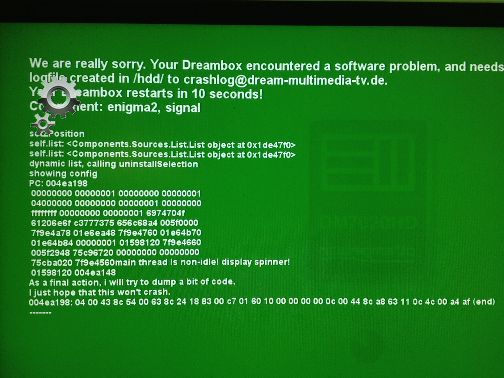

      Hallo
      Seit einige Tage habe ich Problemen nach den Update.
      Habe jetzt nur folgendes image "newnigma2-unstable-dm7020hd-13_03_2013.nfi" geladen und alles lauft
      Wenn ich neuere newnigma2-unstable-dm7020hd-28_03_2013.nfi oder newnigma2-unstable-dm7020hd-29_03_2013.nfi crashed die Box. Die logs werden nicht auf den HDD abgelegt.
      Habe den nfi schon mehrmals heruntergeladen, mit unterschiedliche browser dies bringt kein unterschied, auch nicht innerhalb die Virtualisirung in VMware
      Der crash erfolgt immer an die gleiche Stelle. Beim Config der Box, entweder beim Einstellen von 720 auf 1080i oder beim einstellen der Sprachwahl, wenn er die überflussige Sprachen löschen möchte!
      Wenn ich den Flash machen ohne Festplatte kommen die logs ins den Verzeichnis HDD, da ich aber dann keine Festplatte habe muss dies ein Virtueller Bereich in Flash sein.
      Ich habe kein Windows Laptop. Nur ein Mac mit die VMWare und dort kriege ich über IP keine Verbindung zu die Dreambox hergestellt
      Die grosse der .nfi Dateien kann es wohl kaum sein, die unterscheiden sich nur ein paar Byte ( alle insgesamt 105.1Mb)
      Ich habe auf Anweisung von dream-multimedia extra mit Opera geflashed aber das bringt auch keine Besserung.
      Kann es sein das der Flashbereich defekt ist? Wie kann mann dies Testen?

      Nachdem ich in Assistant bei Video Input HDMI aktivieren und auf 1080 gehe kommt der Greenscreen (mit die genau gleichen crash).
      Jetzt habe ich alle vorschlage befolgt? in Recovery Bas Sector Modus geflashed und das resultat ist gleich!
      Warscheinlich bleibt jetzt nur noch die letzte Frage: Wie kann ich den Flash Testen. Gibt es ein Tool zum testen oder um ein LowLevel-Format zu machen?
