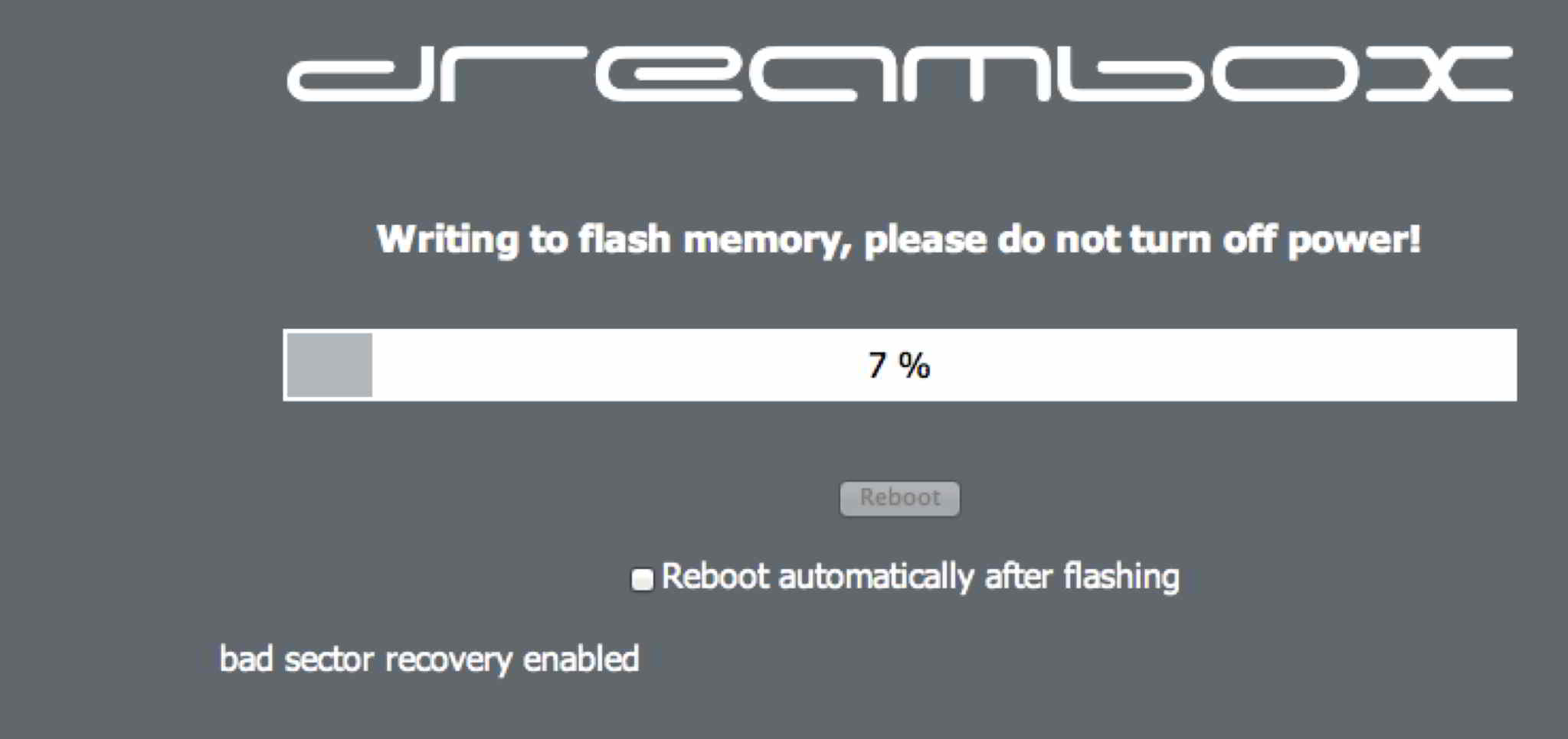

Hast du noch externe Speichermedien beim flashen an der Box?
Fehlersuche: wie weiter
Was heisst extern?
Extern ist der USB WLAN-Stick?
Intern ist eine *Tb HD eingebaut -
Ja mal alles entfernen, was dransteckt.
Und per LAN flashen.Dieser Beitrag wurde bereits 1 mal editiert, zuletzt von hmich ()
Also
Alles entfernt (WLAN & interne HD)
Genau den gleiche greenscreen.
Macht glaube ich kein sinn mehr weiter zu basteln an eine defekte Box
Gehe jetzt zuruck auf die letzte funktionierende funktion von 13.3.2013 und warte auf ein RMA Ticket
Gruss -
