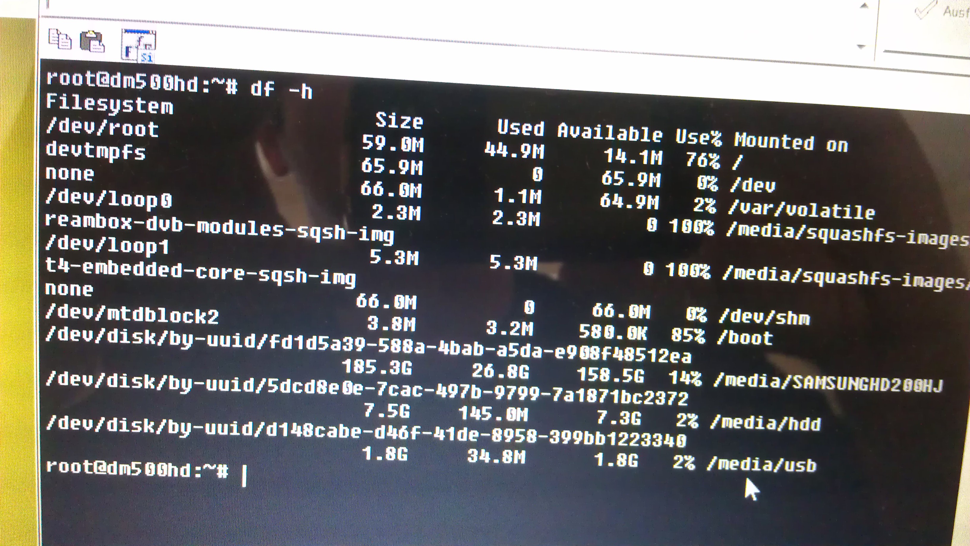

      Ich habe 7 USB ausprobiert zwischen 8 GB 2 GB und 4 GB und das Ergebnis immer das gleiche
      Die Usb habe ich immer vollständig Initialisieren darauf geachtet das die Usb auf media/usb einhängt sind.
      Sdb1 und auch mit Sda1 auf gut deutsch gesagt mit beide Format gearbeitet und immer wieder selbe Problem geht nicht.

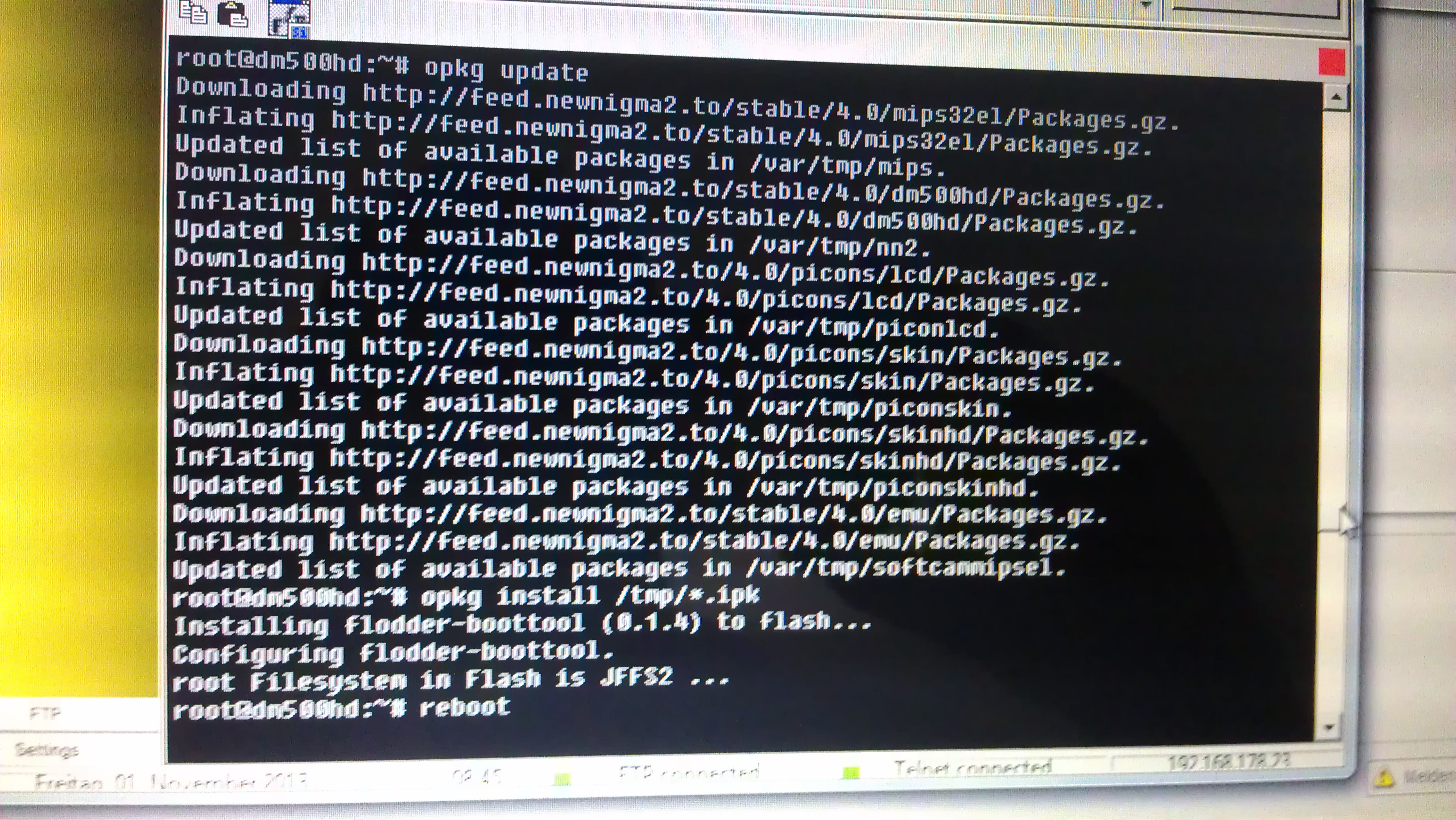

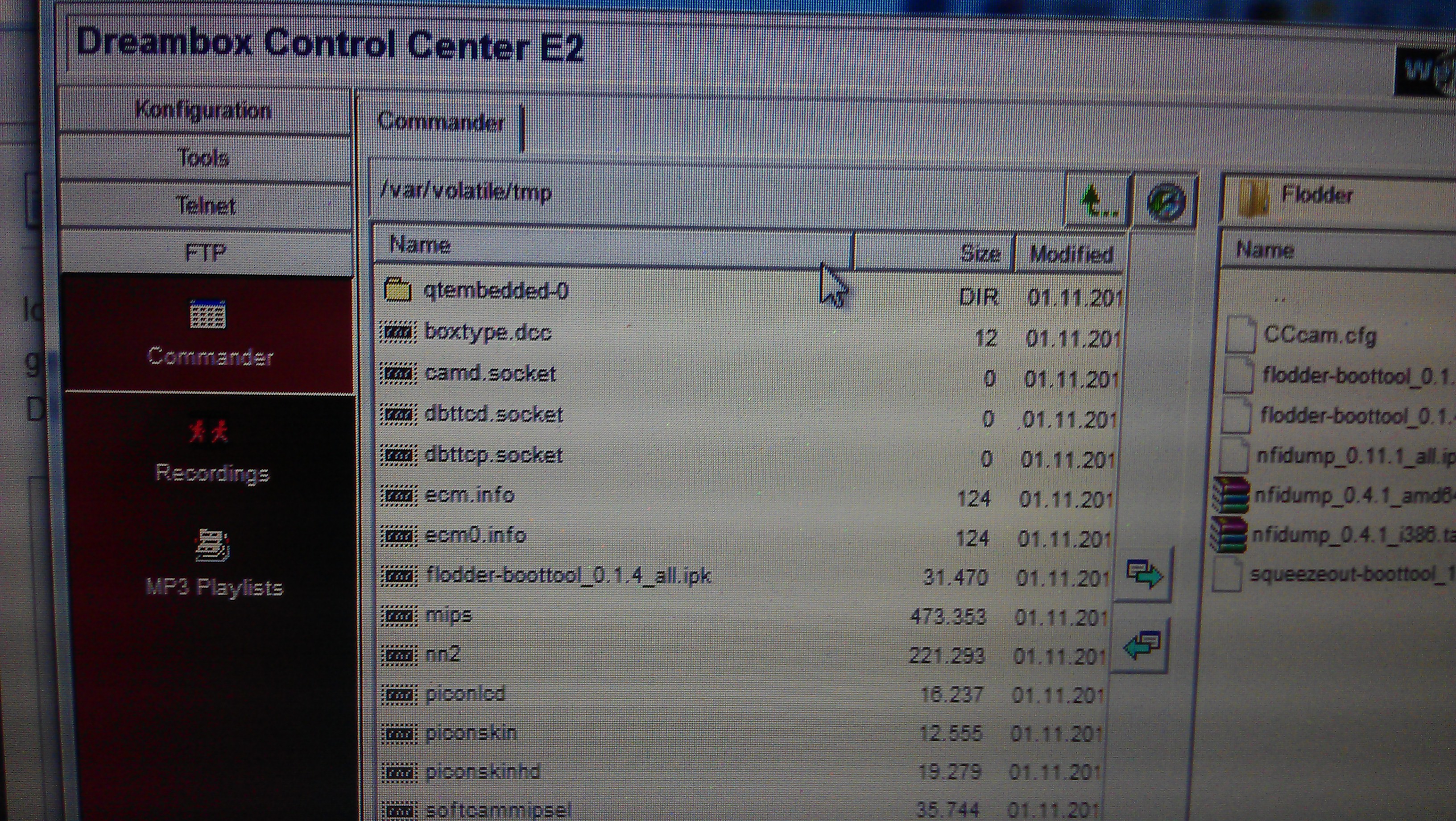

      Was ich beobachtet habe das wenn ich denn flodder-boottool_0.1.4_all.ipk in tmp->var/tmp rüberschiebe ist alles ok und sobald ich auf Softwareverwalten gehe dann auf Offline Installation
      Und dann Intern Flash gehe ich installiere flodder-boottool_0.1.4_all.ipk habe ich sofort ein Orndner
      In den Intern Flash mit den Name Flodder und wenn ich Reboot mache bleibt die box hängen
      Er fährt runder bootet und beim Start bleibt sie hängen ich müss dann hinten Strom ab dann Strom wieder an und dann geht sie wieder aber kein Flodder
      Ich bin der meinung das es noch nicht richtig läuft flodder-boottool_0.1.4_all.ipk

    • Hi!
      Du musst dein Stick nicht extra als media/usb einhängen! Das ist egal wie das Medium heist!
      Ich mach das so:
      1. Neues Image installiert und den Wizzard durchlaufen
      2. Festpplatte eingehängt als Standard Speichergerät
      3. USB Stick initialisiert und es automatisch einhängen lassen
      4. per FTP auf media/usb ( oder wie auch immer dein Stick heist) drauf gehen und einen Ordner erstellen: flodder
      5. Floder.ipk installieren
      6. GUI neu starten
      7.Den Reciever neustarten.
      Nicht wundern wenn der Reciever am Anfang der Bootprozedur stehn bleibt. Man denkt da ist was nicht in Ordnung, aber das passt, auch wenn es eine Minute und länger dauert. Es wird der Flash auf ds Medium kopiert deswegen dauert es. Abwarten. Wenn die dann hochgefahren ist,,,ist dein Flodder auch da!
      Viel Glück!

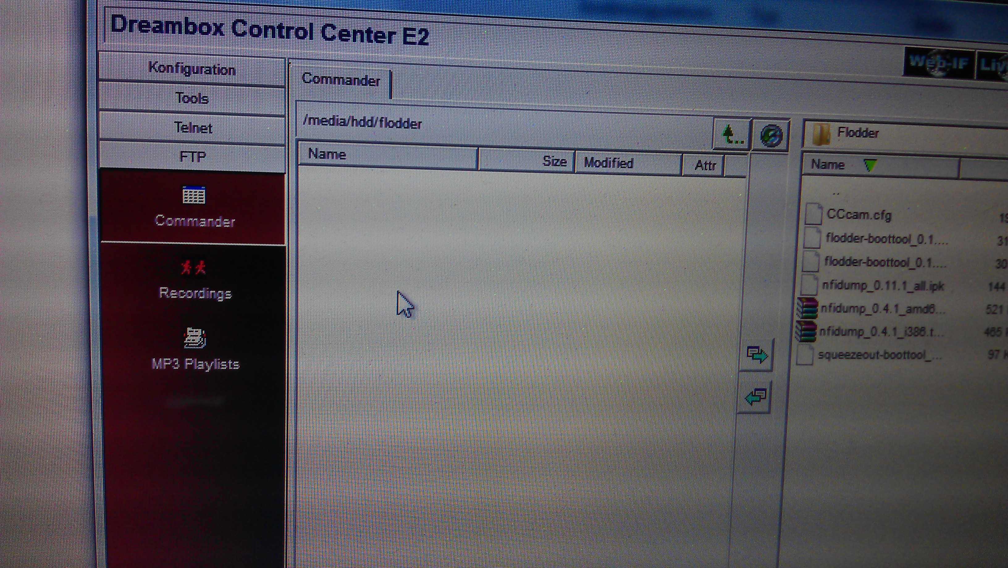

    • Ich habe das heute 3 mal erfolgreich wiederholt! Ich möchte dich an diese Stelle fragen: Woher weist du es : " Es geht nicht" ? Woran erkennst du, dass es nicht geklappt hat? Ein paar Screenshots oder Fotos wären schon angebracht. Hast du auf HDD einen Ordner Namens norun erstellt? Ich kann so vieles gegen gutemines Dflash in verbindung zu Flodder und BarryAllen erzählen, aber der Flodder alleine funzt 100%! Das steht schon mal fest!
        1,89 MB, 3.264×2.448, 539 mal angesehen
      "...i have a Dream....i still have a Dream, that one Day we all have a Dreambox..."
      Dieser Beitrag wurde bereits 1 mal editiert, zuletzt von MicroXXL ()

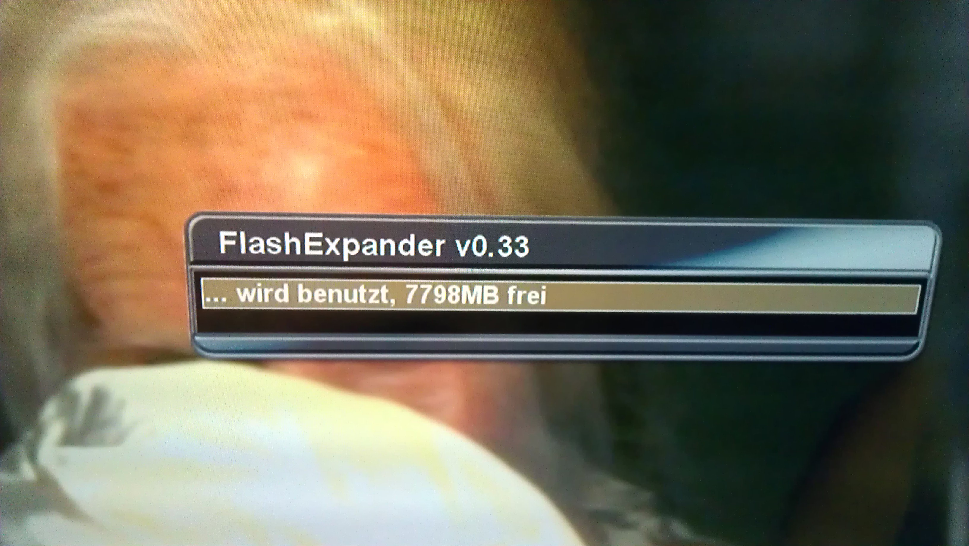

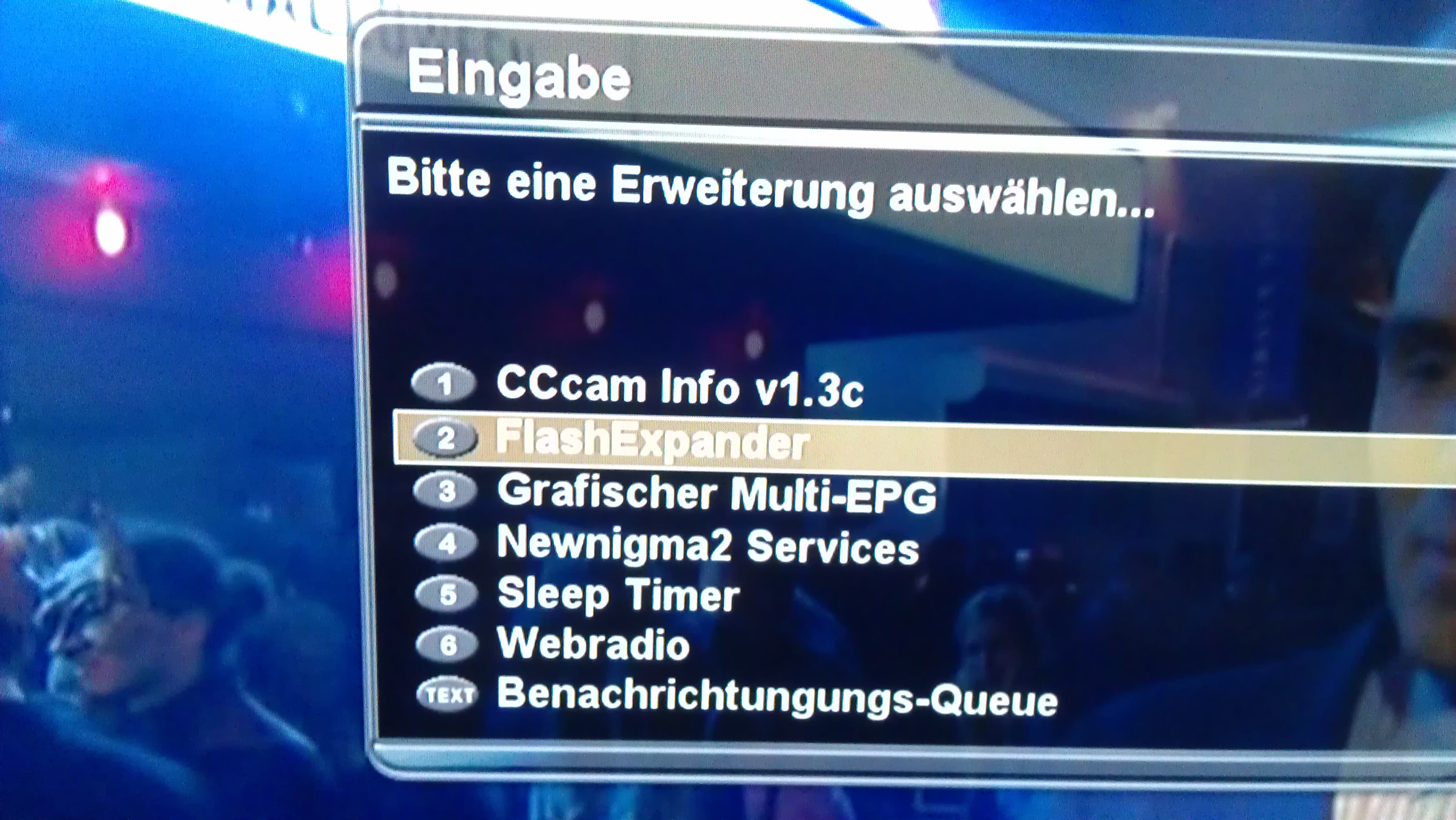

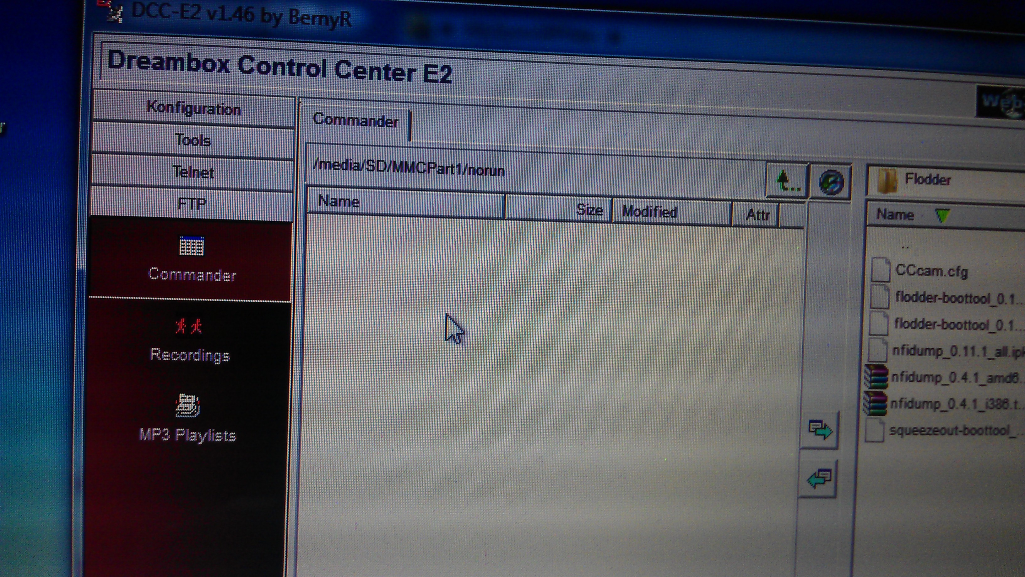

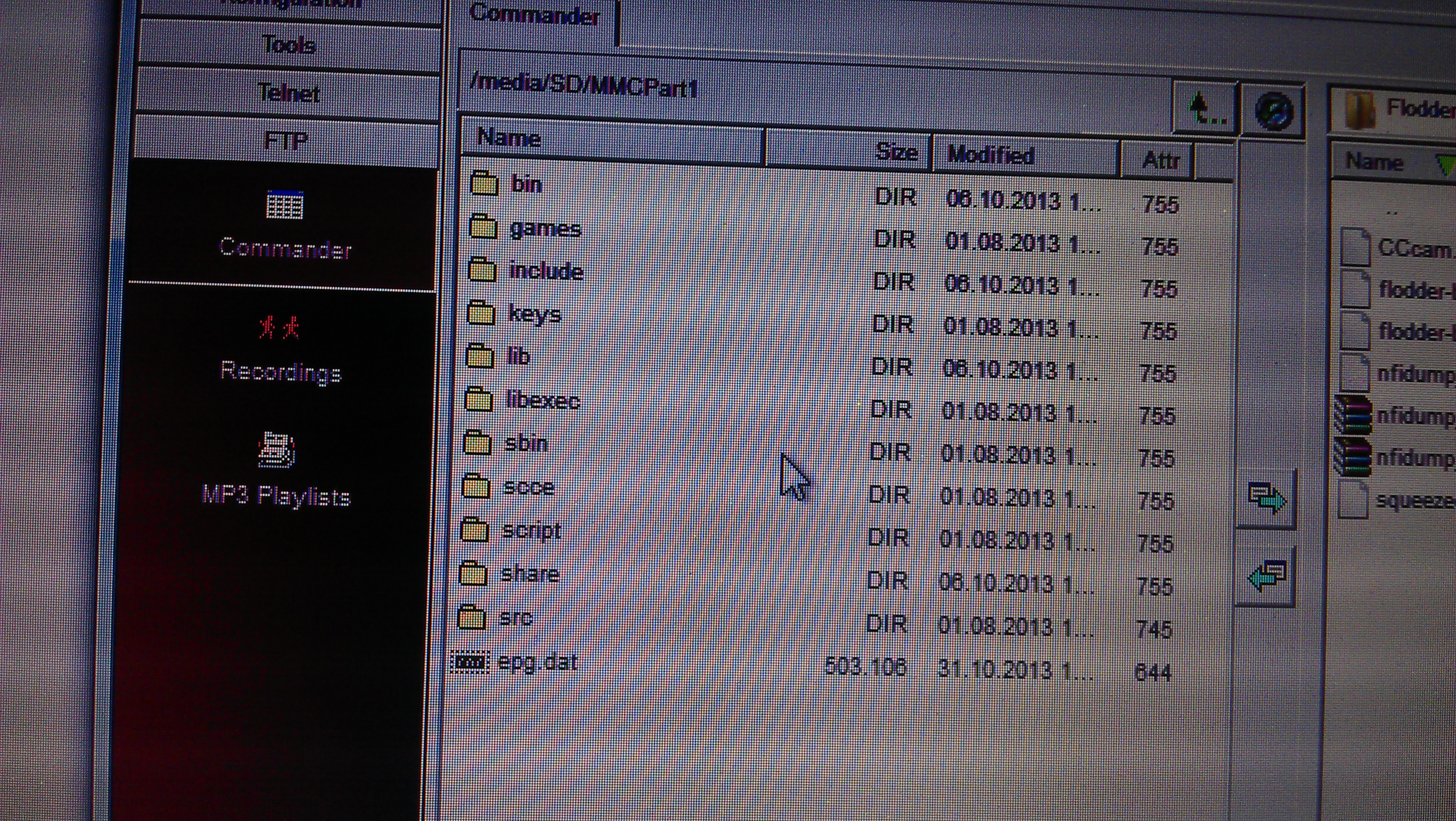

      Guten Morgen MicroXXL
      Nein habe ich nicht HDD einen Ordner Namens norun erstellt?
      mir würde gesagt ich soll ein Ordner Namens flodder erstellt?
      was hast du für eine Box wenn ich fragen darf?
      ich kann das nochmal versuchen und dann wieder Screenshots oder Foto rein machen ok
      danke für den Tipp

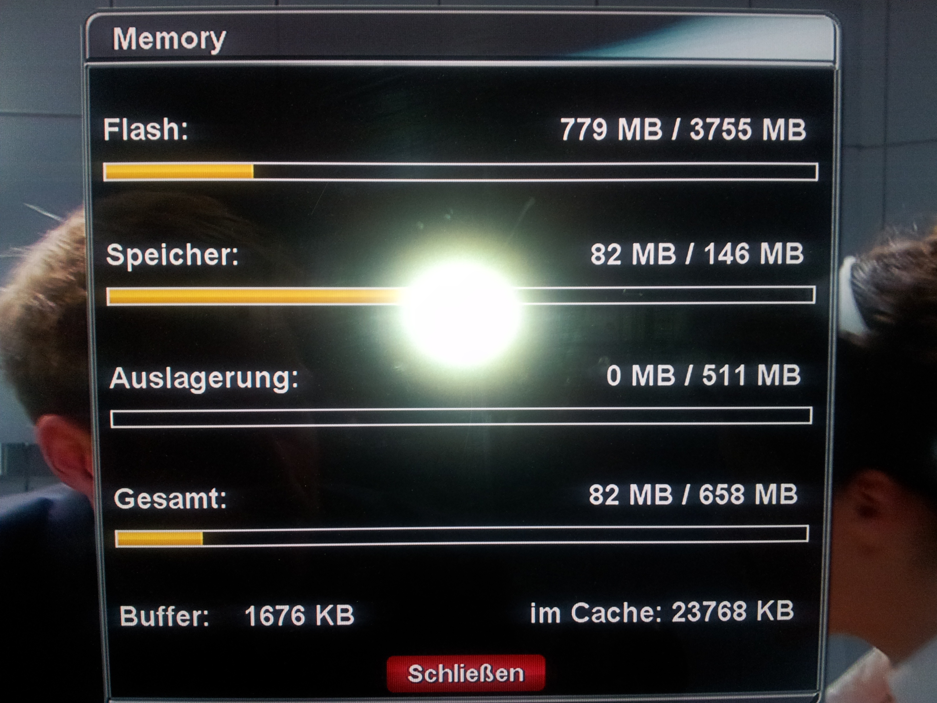

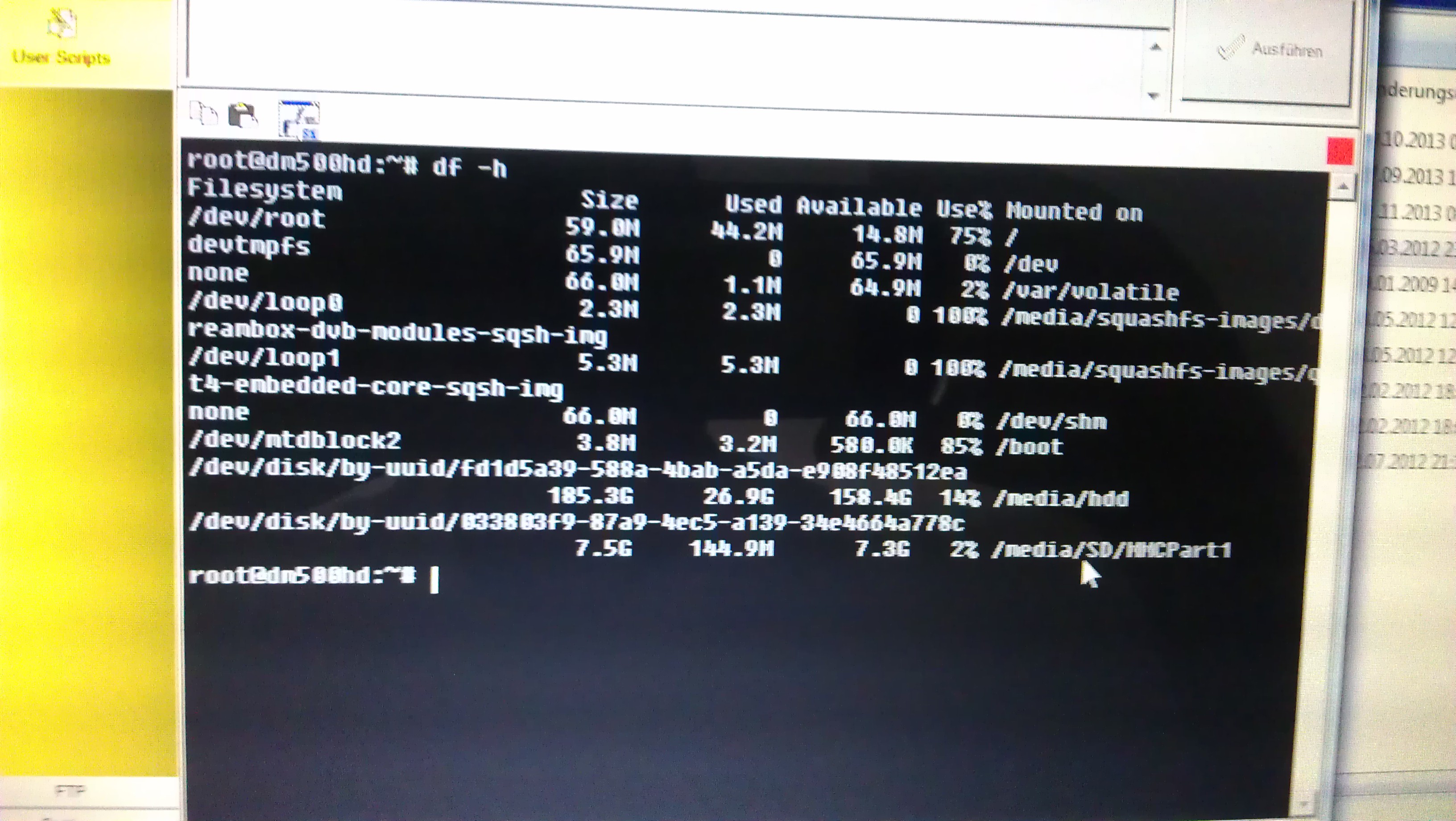

      Ich habe gestern FlashExpander drauf gemacht und Sieht so aus
      ob das was bringt weis ich nicht

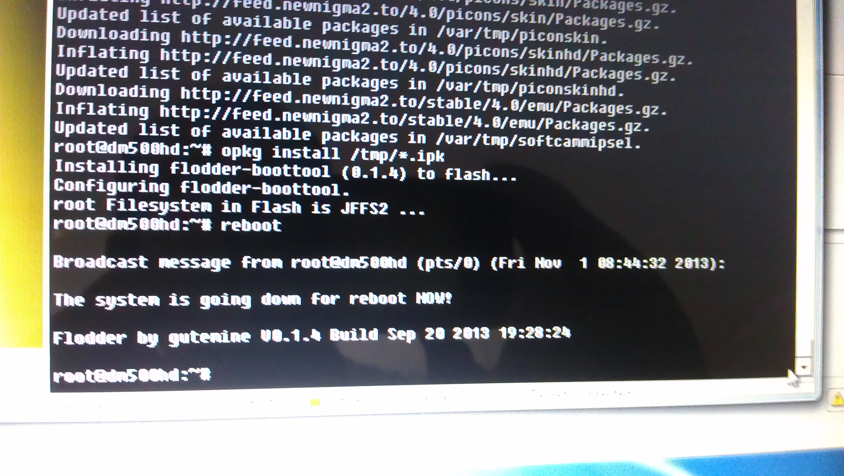

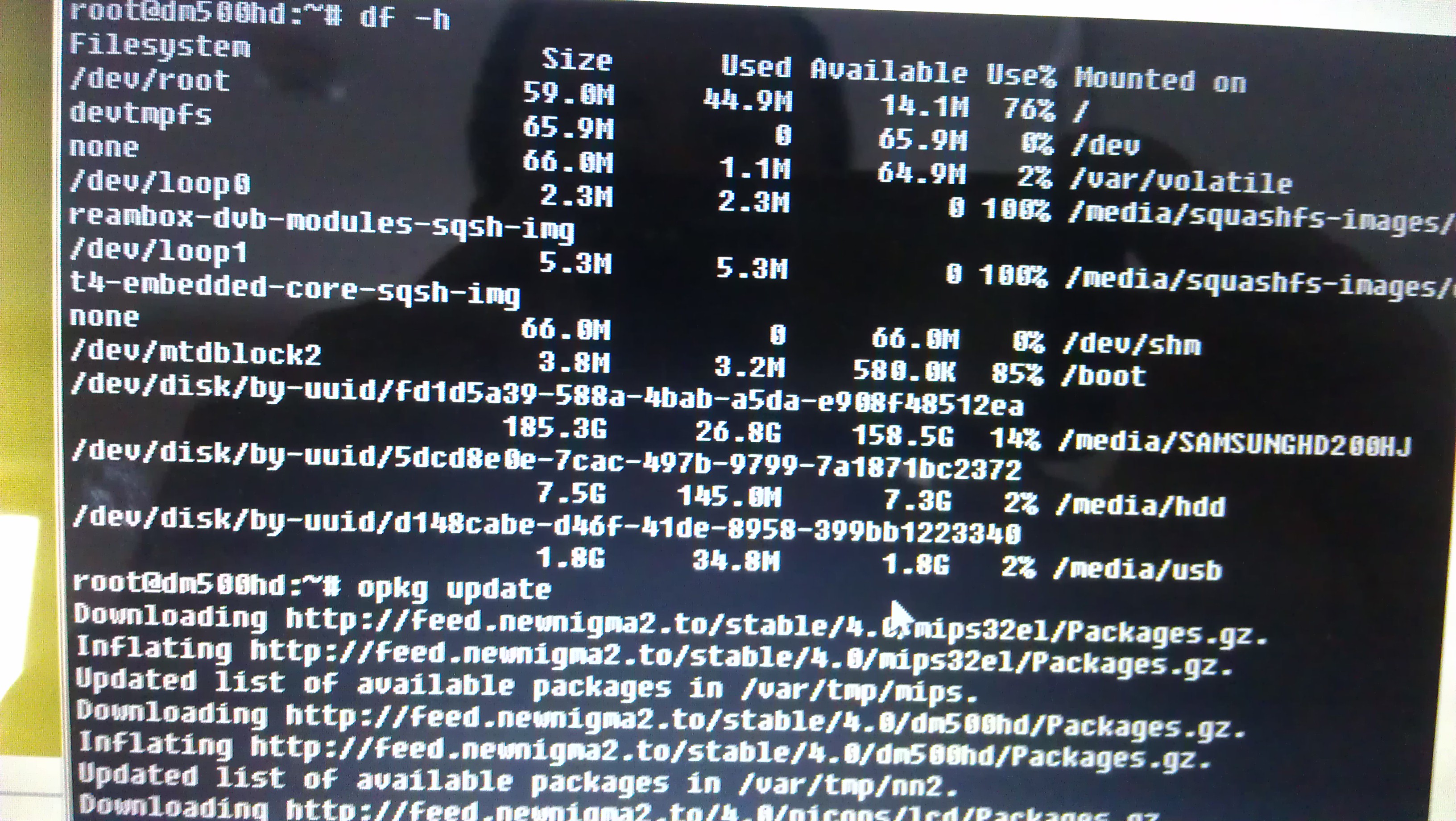

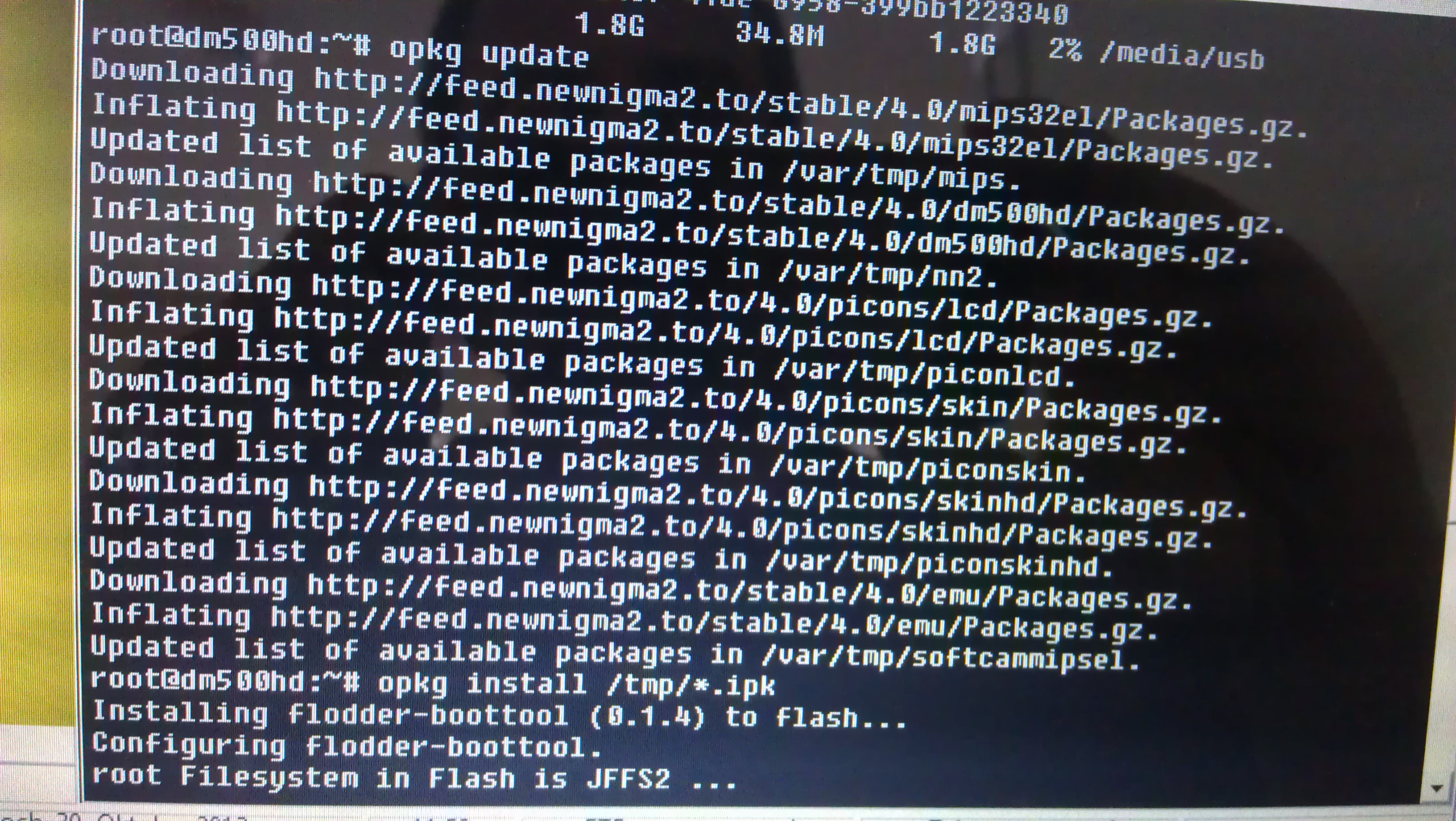

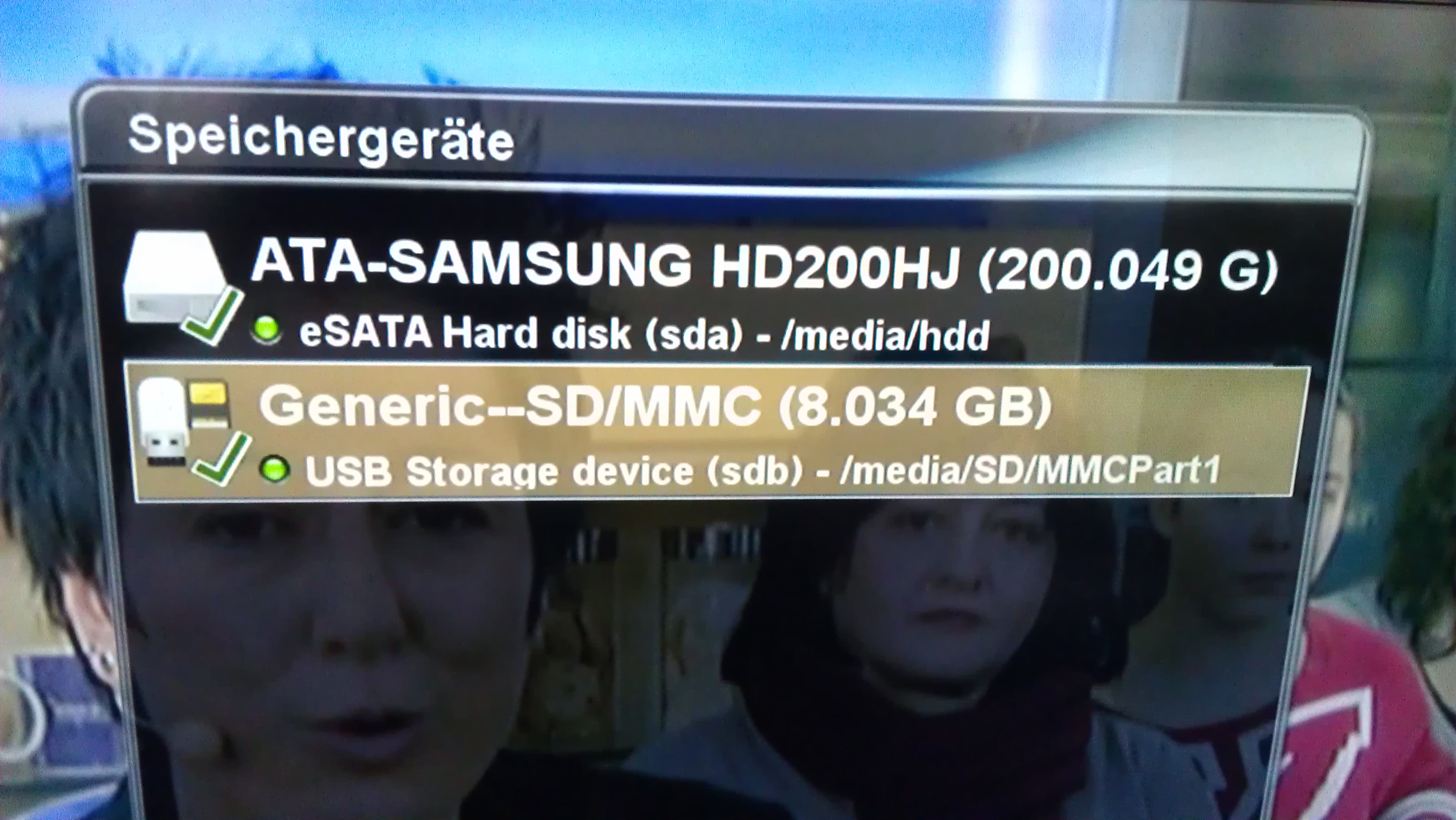

    • Hallo MicroXXL
      so gemach wie du gesagt hast
      1. Neues Image installiert newnigma2-stable-dm500hd-lean v4.0.5.nfi und den Wizzard durchlaufen
      und Sieht so aus ok

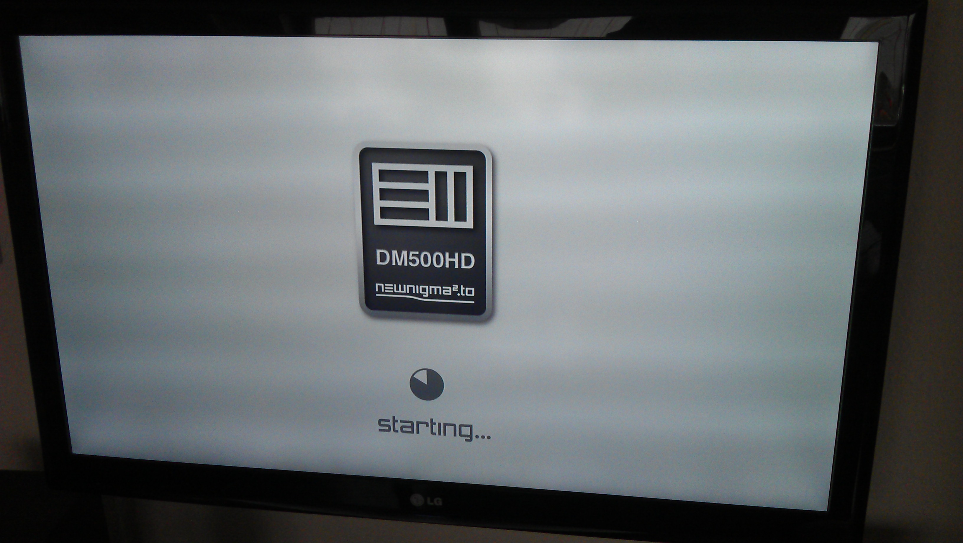

    • ab ihr gehst nicht mehr hoch bleibt hängen
      ich muss dann das gäret abschalten und nochmal hochfahren
      und dann ist er wieder da.
      und wie du das sehen kannst macht er denn flodder Ordner in den Intern Flash warum er das so macht weiß ich nicht
      immer wieder dasselbe Problem vielleicht geht mit der DM500 Hd noch nicht vielleicht ist das Programm Flodder noch nicht so weit für die DM500 Hd??????????

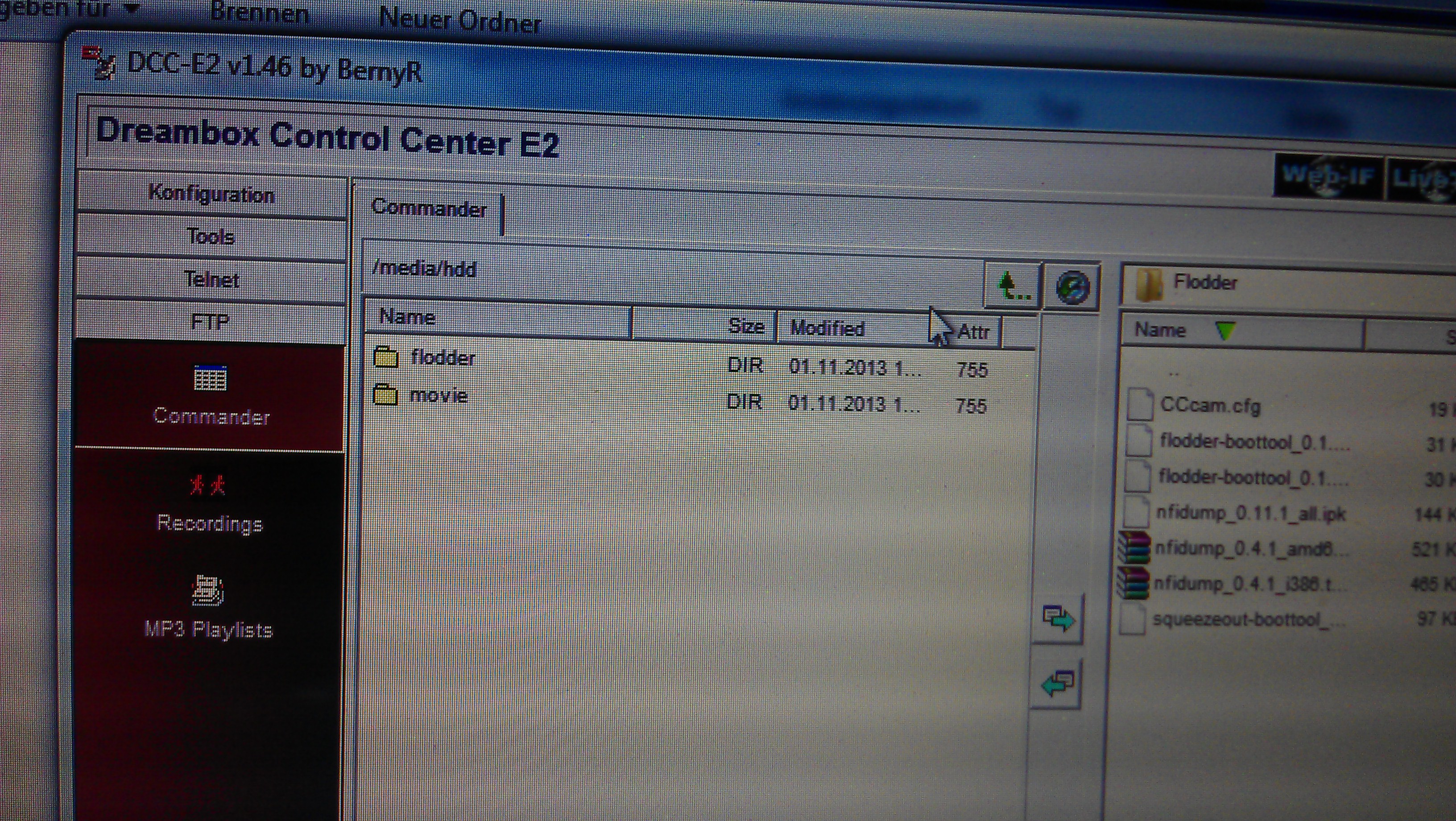

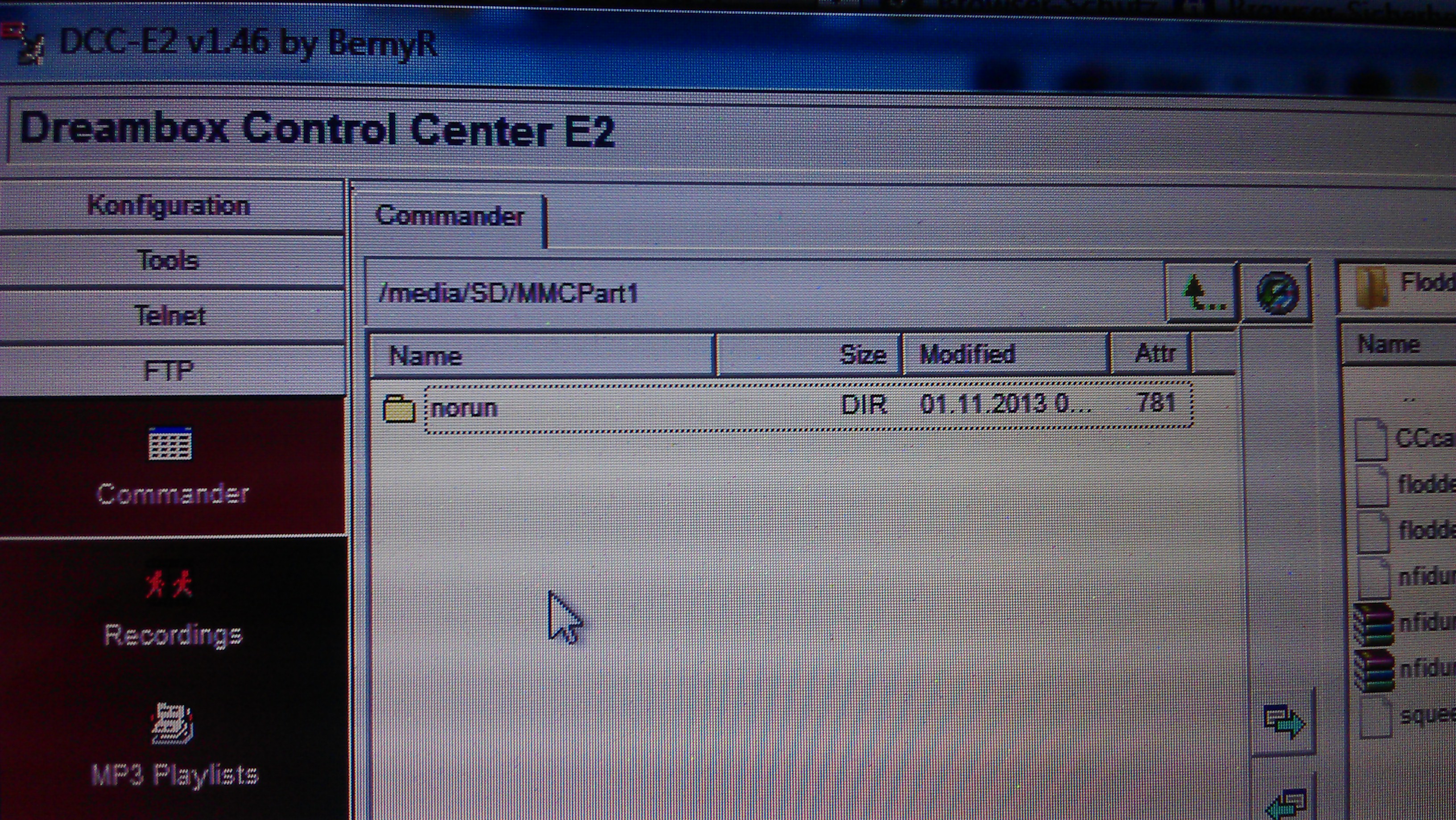

    • 1. Das norun Verzeichnis hat auf dem Stick nichts verloren
      2. Festplatte solltest du nach /media/hdd einhängen
      3. Das USB/Mod scheint eventuell Probleme zu machen
      4.Schau auf deine Festplatte ob dort flodder directory existiert, löschen (flodder directory nur 1x auf einen USB Stick !)
      5.Alle Device über einen USB Aktiv Hub an den USB Port der Box betreiben
      Hallo Wernerr
      auf der Festplatte existiert kein flodder directory und auf Usb auch nicht

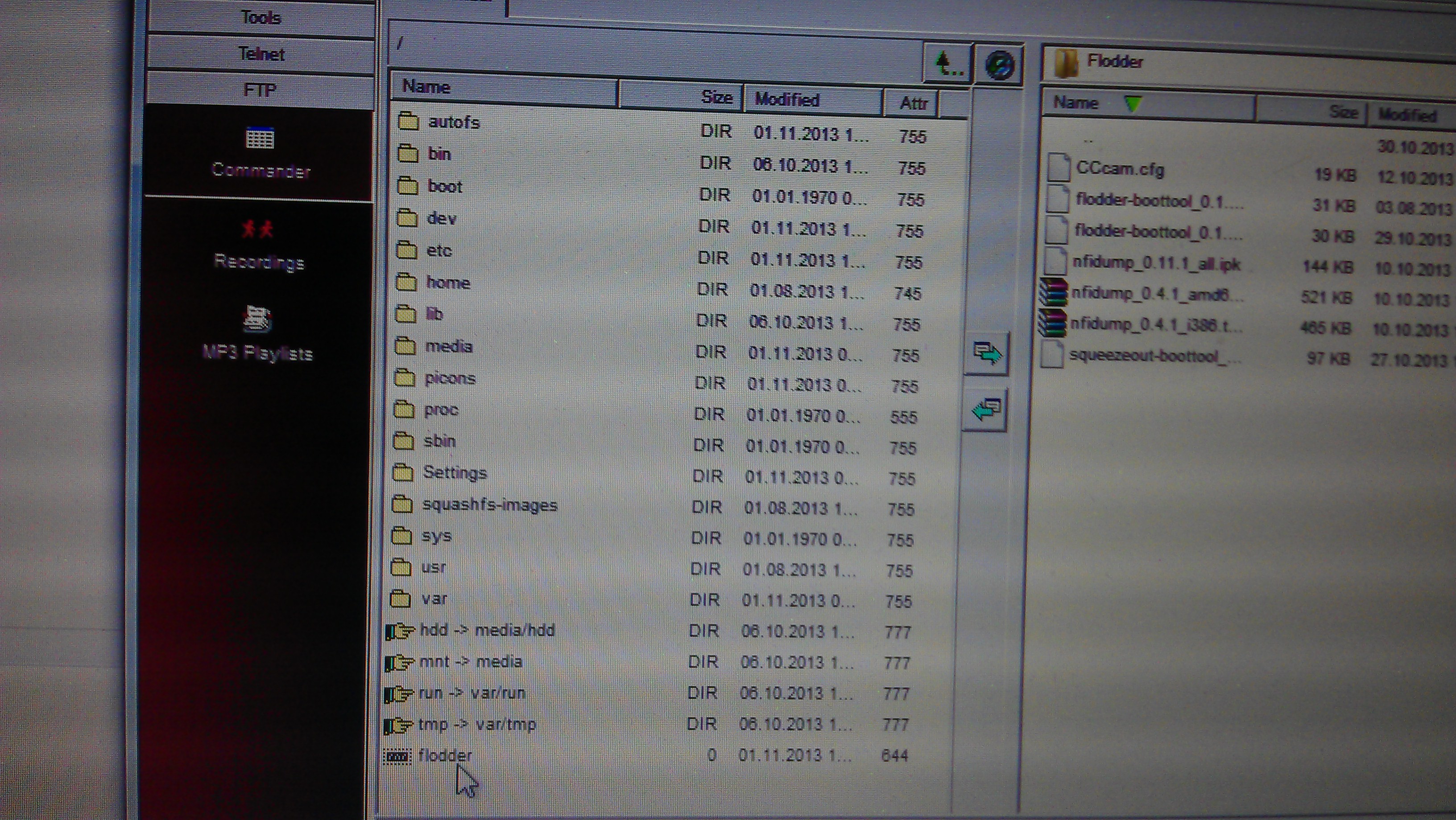

    • Moin!
      Bei ihm wird das flodder Verzeichnis immer in den Flash geschrieben; direkt ins /. So wird dann der Flash gesprengt beim reboot.
      Hast Du bei dem USB Kit den alternativen bootloader installiert? Wenn ja vermute ich, das der Clone Schutz anspringt. gutemines tools arbeiten nur mit den original Bootloadern.
      Falls nicht:
      Entferne mal den Ordner flodder im root. und erstelle eine Dummy Datei flodder dort.
      1. rmdir /flodder/
      2. touch /flodder
      und versuche es noch einmal.

    • Also geht auch nicht
      ich habe zuerst das
      1 rmdir /flodder/
      2 touch /flodder
      dann habe ich USB einhängt und ein Flodder Ordner erstellt in USB
