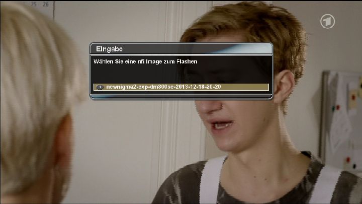

Nun wollte ich das gesicherte Image auf eine anderen Box mit dflash flashen.
Aber leider ging es nicht ob wohl auf der anderen box auch die beiden Dateien auf der Box sind.
Warum ?
flodder-boottool_0.1.4_all
Komplettbackup mit aktuellen Dflash
Flashoption flodder im aktuellen dFlash !
nfidump binary muss installiert sein !
nfidump binary/dflash

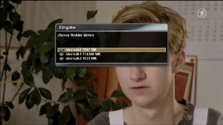

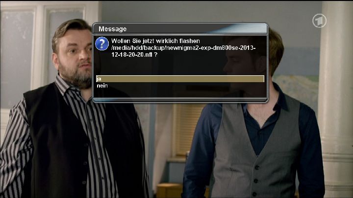

Und ich habe 2x geschrieben das ich mit "Hat nicht funktioniert" genau NICHTS anfangen kann sondern du init 4 machen sollst dann enigma2 eingeben und wenn du dann auf das Flodder device flasht mir den Output posten,
Danke!!! Es hat diesmal geklappt.
Aber das Startlogo ( Jpg ) ist geblieben wie es vorher war und nicht das Startlogo ( JPG) von mein Backup image warum ?
