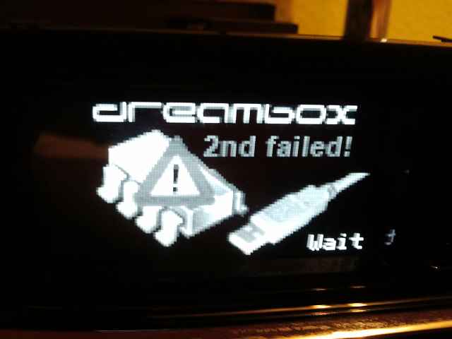

      Habe seit 9 monaten eine DM 7020 HD C mit 2 C-Tunern.
      Bin bis heute sehr zufrieden.
      Habe schon viel experimentiert und nie Probleme gehabt.
      Wollte heute das Enigma unstable vom 19.06. flashen.
      Habe dabei versehntlich die Version hdv2 installiert, nun geht nichts mehr.
      Im Display erscheint die Meldung "dreambox-2nd failed - wait"
      Kann nichts mehr mit der Box machen.
      Wer kann mir bitte helfen.

    • Hi,
      Usb to miniUSB-Kabel und LAN-Kabel ran dann bekommste wieder IP und kannst mit Opera Flashen, damit --->> dream-multimedia-tv.de/dm-7020hd-flashen-mit-dreamup,
      Gruß goetzy200!! :denk:

    • Original von rabiatus
      .. meinst Du mit miniUSB eine externe HDD.
      Nein.
      Du brauchst das passende USB Kabel für den Service Anschluß (USB B mini auf USB A), verbindest damit Dreambox und PC, installierst den USB to UART Treiber für den virtuellen COM-Port, und flashst nach dieser Anleitung: dream-multimedia-tv.de/dm-7020hd-flashen-mit-dreamup.

      Mit "hdv2" meint er die Revision der 7020hd, bzw. das Image dazu: Unstable DM7020HD V2?
      Hallo Schnello,
      habe DreamUp schon probiert,lang gewartet....tut sich nichts.
      viele Grüße
      rabiatus.
      Joey hat ja schon geschrieben...
      ganz wichtig in der Anleitung...
      Trennen Sie die Dreambox als erstes vom Netz
      Starten Sie das Programm "DreamUp"
