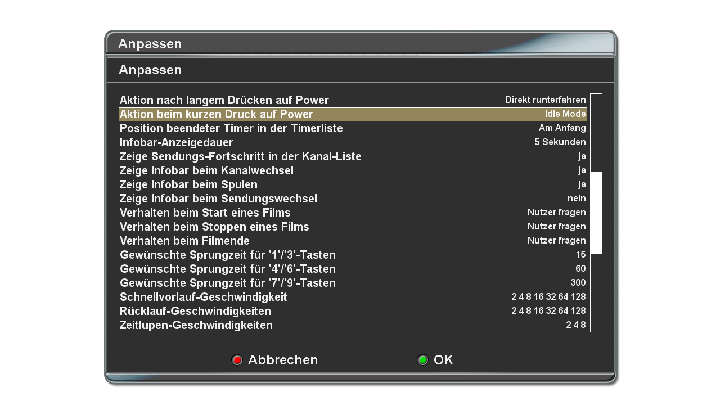

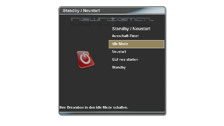

      Die Lösung ist anscheinend die "idle" Funktion, siehe 2tes Bild.
      Kann mir bitte jemand den Unterschied zw. "Neustart" und "Standby" nennen. Bei mir bootet die Box bei beiden Modis komplett durch.

    • Deine FB kannst du leicht mit einer Videokamera prüfen. Sie macht das UV-Blinken sichtbar.
      Der Bootvorgang ist seit vs. 4.0,1 sowie jetzt mit 4.0.2 ganz eindeutig schneller geworden.
      Umgewöhnen muß man sich mit den neuen Abschaltbefehle:
      Idle Standby ist der ehemalige Standby (Bereitschaftsmodus) = 35 Watt
      Standby ist dar ehemals Ruhemodus. = 3 Watt
      Ein/ Aus hinten ist ganz tot = 0 Watt.
      Reagiert deine Box auf die internen Befehle: Neustart ... Idle Stdb. ... Stdb. ?
