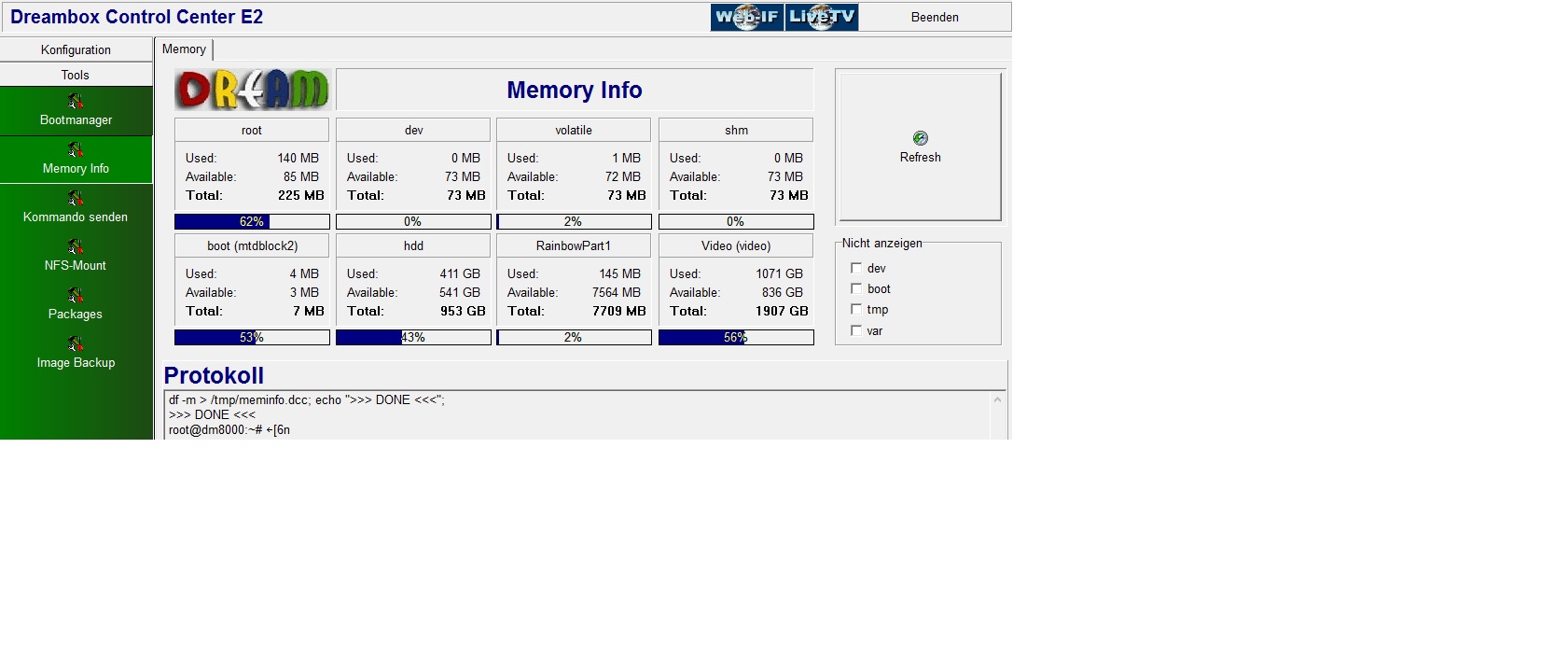

    • ok. danke für die Info.
      was ich dann aber leider nicht versteh, dass laut dcc ich doch noch etlich was frei ist. oder was verstehe ich da falsch??
        158,4 kB, 1.681×720, 326 mal angesehen
