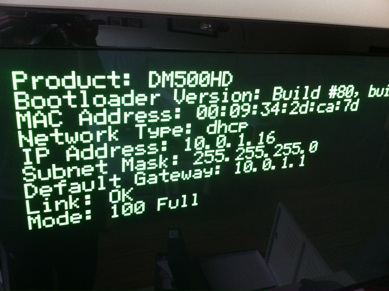

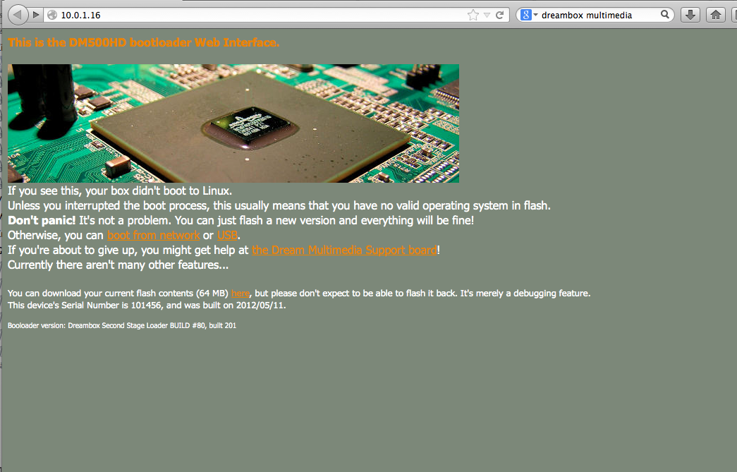

      ich habe eine neue DM500HD auf der ich nun gerne newnigma2 aufspielen möchte. Wenn ich boote und auf das Web Interface gehe, sehe ich allerdings keine Option die mir erlaubt ein Image aufzuspielen?
      Angehängt der Screenshot des Web Interfaces und des Boot-Bildschirms. Ich wollte nun zuerst Secondstage 84 und danach das Image flashen.
      Kann mir jemand sagen, warum ich die Uprade-Option im Web Interface nicht sehen kann und wie ich sie dort hinbekomme?

    • Kurzes Update:
      Der Button wird nun angezeigt - nachdem ich meine Proxy-Software ausgeschaltet habe. Aber nun kann ich nicht von Secondstage 80, der installiert ist, auf 84 per Web upgraden, weil das .ipk als "Invalid Image" erkannt wird.
      Kann ich von 80 auf 84 gar nicht per Web upgraden? Wie kann ich auf 84 updaten ohne über DreamUp zu gehen?
